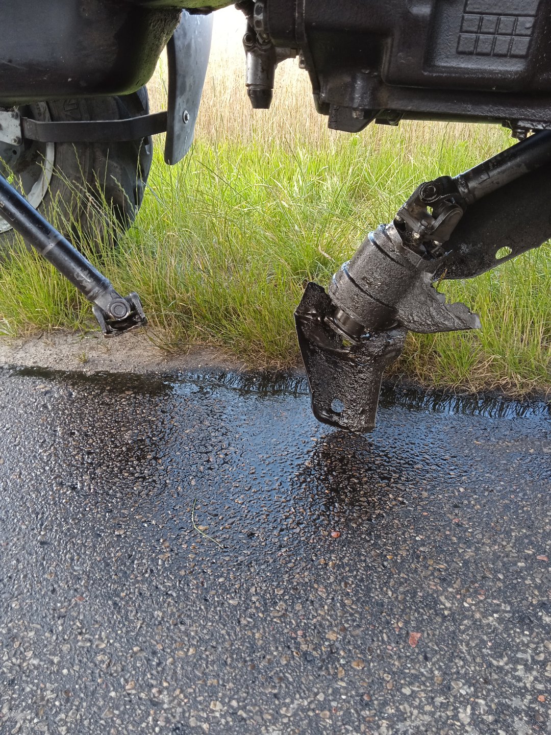

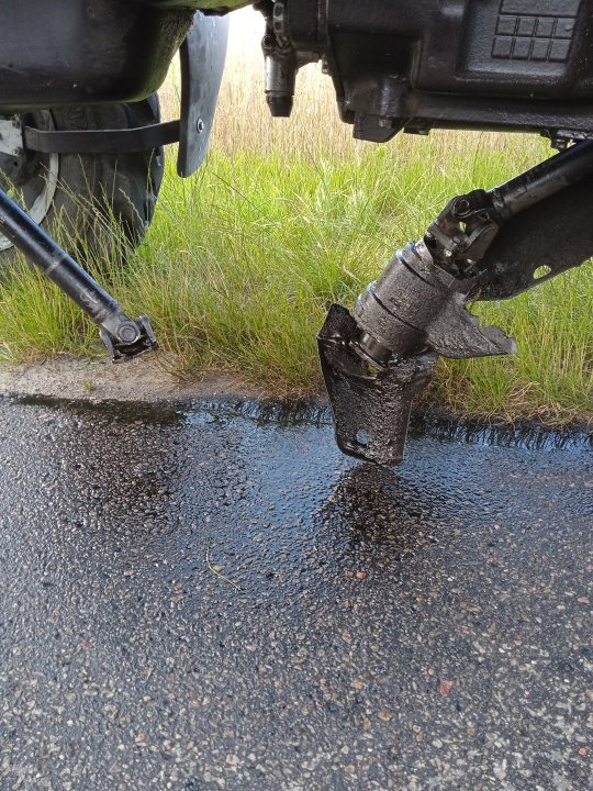

Na coś tam trzeba szczególnie uważać,? Tam jakieś dzielone uszczelki są? Wczoraj mi wyrwało podporę od przedniego napędu i miska dostała 🤦
