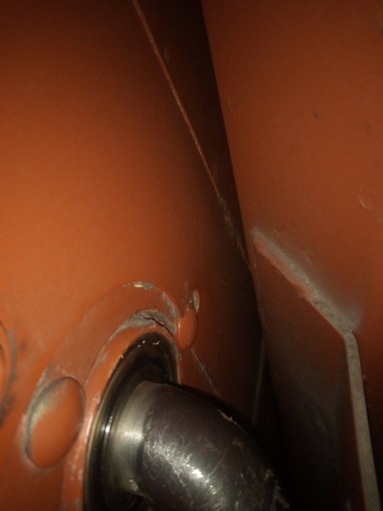

W trakcie koszenie kukurydzy , między blacha a wytrzasaczem wchodzą osadki kukurydzy ,klinuja  się i  napierają one dosyć mocno na wytrząsacz, który z kolei napiera na kolejny wytrząsacz. Wytrząsacze zaczynają piszczeć , a wał robi się bardzo gorący, pewnie przez to że zwiększa się tarcie.
Myślę , żeby dać jakaś uszczelkę między wytrzasaczem a blacha kombajnu ale nie wiem za bardzo jak to zrobić .
Czy w kombajnach którymi kościele kukurydzę , macie jakąś uszczelkę , gumę , fartuch pomiędzy wytrzasaczem a blacha ?? Jeśli tak moglibyście pokazać zdjęcie jak to jest zrobione ?

To jest Laverda? Coś mi się zdaje że jak luzy na panewkach były by nominalne i wytrząsacze nie miały by możliwości huśtania na boki to by się tak nie działo

Niewiem jak to tam było od nowości,  ale klawisze powinny chodzić blisko siebie i tam niema miejsca by osadka wpadła masz rozwalone te wytrzasacze remont się kłania

Wał nie jest fabryczny bo nie jest czerwony, więc ktoś tam już był, tylko z lewej masz taką przerwę czy z prawej też, może na łożyskach wał jest przesunięty albo tył kombajnu krzywy bo ta przerwa jest cholernie wielką i niedopuszczalna . W moim tak jest

Właściwie to tylko z lewej strony mam większy  luz  z prawej strony wytrząsacz rawie przylega do blachy. Też masz laverde która kosisz kukurydzę ? Można zapytać jaka ?

A na wale nie macie wypustek żeby panewka po niej się centrowała ?
