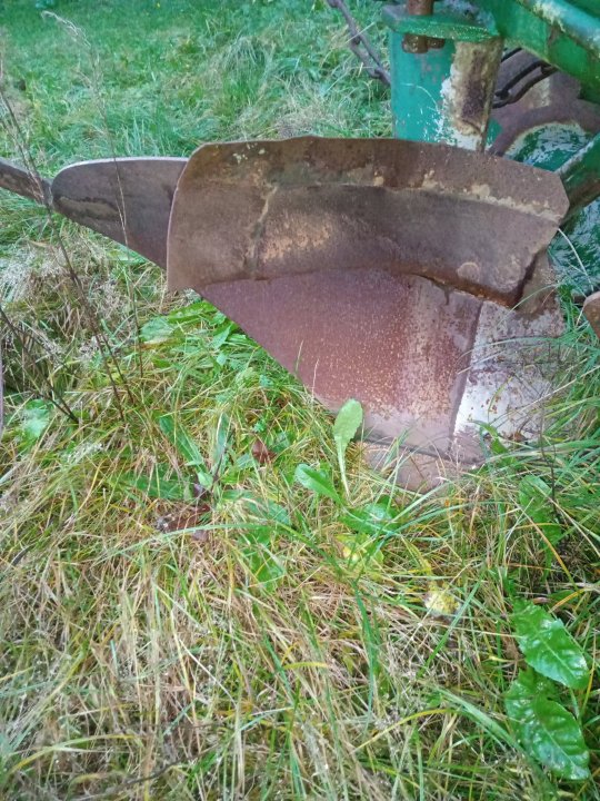

mam mały problem - od jakiegoś czasu jestem w posiadaniu pługa 5cio skibowego zagonowego, ciężkiego.
Niestety, po wielu próbach ustawień - nie zakrywa dobrze resztek, szczególnie jeżeli jest poplon (ścinacze nic nie dają) + znać każdą skibę - mowa tu o ziemiach lekkich, piaszczystych - na rędzinie jest lepiej, ale też nie ma rewelacji.
Zastanawiam się czy dopasowanie innych odkładnic by coś zmieniło...
- jeżeli tak to na jakie? - dajcie proszę znać co o tym myślicie - może mieliście podobny problem i udało się wam to naprawić.
Z góry dzięki za każdy komentarz i uwagę :)

Masz do tego scinacze? Kiedyś przerobiłem starą unię Grudziądz. Przedłużyłem scinacze tj dołożyłem po połowie do każdego i podwyższyłem dokładając 5 cm płaskownika. Dodatkowo dołożyłem po kawałku płaskownika na końcu odkładnicy. Efekt był taki że krył praktycznie 100%. Jutro wrzucę fotkę

Ta odkładnia nie przykryje resztek bo prowadzi ziemię prosto więc wierzch musowo wywali na powierzchnię.
Nie wiem co za ścinacze miałeś ale dobrze założone i odpowiednie powinny zrzucić to na dno.

Na tych zdjęciach w ogóle nie widać że ścinacze nie były zamontowane .
ODkładnie dużo nie pomogą a mogą dodatkowo zwiększyć opory orki a efektu nie będzie widać , w tym przypadku trzeba założyć najzwyklejsze ścinacze uni Grudziądz i zwiększyć prędkość ale stosować przed orka typowe uprawki typu talerzowanie lub innego typu uprawki aby zniszczyć poplony a nie iść na skróty bo też próbowałem iść na skróty i to nic nie daje

Niestety zdjęcia nie są bardzo aktualne - jutro/po jutrze wrzucę aktualne zdjęcia.
Dokładaliśmy ścinacze - dało to bardzo niewiele - dodatkowo do każdej odkładni dospawaliśmy takie "liście" / "noski" na końcach - efekt był średnio zadowalający.
Ostatnią rzeczą będzie wymiana wszystkich odkładnic, ale obawiam się że to nic nie da.

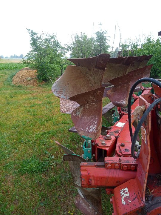

To moja orka pługiem Niemeyer (chciałbym osiągnąć taki efekt)
