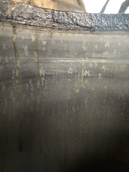

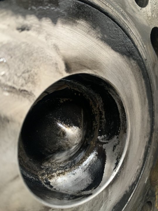

witam kupiłem new holland tm 165 , był po remoncie silnika w raitech . po 100mtg zaczął dymić odma trochę po jeździłem stracił moc i już nie odpalił . zwalilem głowice .  tuleje dość ładnie wyglądają .  czy możliwe żeby stracił kompresje ? blok tłoki cylindry były zmienione

ciśnienie było mierzone przed zdjęciem głowicy ,  tuleje i pierścienie fatalne .  wyglada na to ze jakieś tureckie musieli wstawić . pytanie mam wyciągał ktoś samemu w nh tuleje ? ciężko idą ?
ogólnie ciśnienie średnio 7 bar było ale coś słabo kręcił silnikiem . pompa paliwo dawała ,  wtryski ok.  Nawet nie odezwał się na plaka  dymek dawal
olej wiadomo trochę gesty i siwy od opiłków .  pierścienia olejowego prawie nie ma . jeden zapieczony . wiec widomo . może ktoś poleci dobre zamienniki do new hollanda ?  bo orginal trochę kosztuje . np w john deere zakładałem bepco i jestem zadowolony .

Chyba najgorsze badziewie po 100 godzinach nie wyglądałoby tak tragicznie. Chyba, że jakieś przegrzanie doszło, czy woda w oleju. Tylko wtedy dziwnie wyglądają, że ciśnienia były równe, bo raczej w awaryjnych sytuacjach jest większy rozrzut.
Panewki jak wyglądają?
Są gdzieś jakieś loga producenta na tłokach czy coś?
To nie jest nowa tuleja. Tylko stara. Pewnie pierścienie tylko założyli nowe. Poniżej 20bar zapomnij i prawidłowej pracy i mocy.
