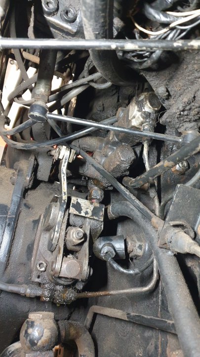

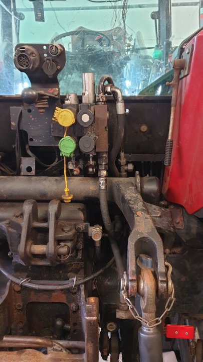

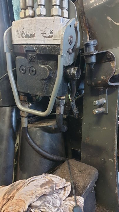

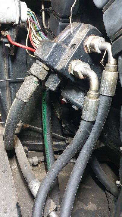

Witam serdecznie.
Sprawa dotyczy case cs 86 z 1998r i ładowacza mailleux mx 100.
Proszę o poradę i opinię czy hydraulika jest dobrze podłączona. W kwestii ciągników jestem kiepski a ojciec poprosił mnie żebym to ogarnął. Złącze P z rozdzielacza jest podlaczone do orbitrola. Złącze T powrót do zbiornika. Mam jeszcze podłączony jeden przewod z boku rozdzielacza i on idzie to jakiegoś zaworu który moim zdaniem steruje hydrauliczbym hamulcem przyczepy.

Wszystko działa?
Niby działa ale jak operuje ładowaczem i skrecam kierownica to strasznie przycina wspomaganie

peewee1984    91
No to chyba coś nie do końca jest dobrze, bo układ kierowniczy powinien mieć priorytet w dostawie oleju. Możesz rozrysować schemat tych połączeń?
