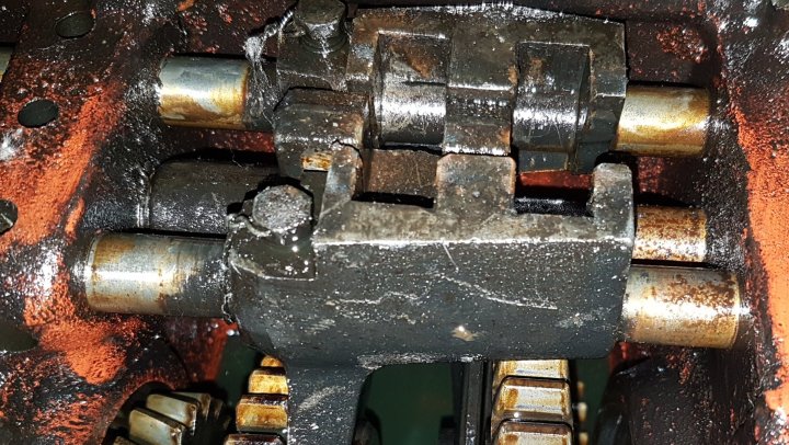

Ciągnik po przerwie zimowej. Stał na luzie, lewarek na boki chodzi. Ale biegi żadne nie wchodzą. Ani na zgaszonym silniku ani na włączonym.
Po zdemontowaniu lewarka widać, że tam wszystko jest równo (załączam zdjęcie) ale nie da sie nawet śrubokrętem nic przesunąć.

Zdejmij pokrywę i zalej wodziki ropą czy jakimś innym WD. Pewnie się zapiekły

O ile to był olej przekładniowy ,a nie mieszanina oleju luxo-podobnego . Ponadto po dziesięciu latach w skrzyni mogła  wytrącić się woda z powietrza ,ponadto  gdyby olej był dobrej jakości to nie powstała by korozją. Warto byłoby sprawdzić jak wygląda środek skrzyni ,a jeżeli trzeba, wymyć skrzynię i wymienić olej , bo wkrótce może się okazać, że cały środek do wymiany.

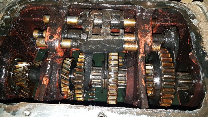

Znalazłem w zapiskach że wymieniałem w 2011 najwyraźniej na Hipol 6. Popsikałem teraz te wodziki WD40 ale nadal nic nie drgnie, nawet jak śrubokrętem próbuję podważać, żaden z trzech się nie chce ruszyć. A może zdjąć całą górną pokrywę i tam coś próbować?
Pokrywa zdjęta, załączam zdjęcie. To co wydawało się rdzą na wodzikach chyba nią nie jest. Po przetarciu na sucho wacikiem ładnie schodzi.
Tak czy siak popsikałem wd40 po wszystkim, postukałem nieco i nic.  Jakieś sugestie? Coś wynika z tych zdjęć? :).
Chcę dodać, że koła zębate też w żadną stronę nie dają się ruszyć. I mam wrażenie że nie da się przepchać ciągnika.

Z tego co było napisane wcześniej, ciągnik był odpalany  ,zatem nie ma innej możliwości , na to , że obracają się wałki sprzęgłowe , przedni wałek WOM ,oraz wałek pośredni ( dolny). Dlatego już niewiele pozostaje elementów ruchomych w skrzyni ,które mogłyby " blokować jazdę". Dlatego proponuję rozruszać wodzik reduktora ( przesuwka pośrodku) ,ewentualnie okręcić zabezpieczenie widełek  reduktora i tym sposobem sprawdzić czy da się przesunąć do tyłu widełki z kołem reduktora lub czy będzie można przesunąć sam wałek  przesuwki. W przypadku gdyby był zapieczony kołek blokujący biegi - nie będzie można włączyć żadnego biegu ( nie da się przesunąć wodzika ) ale w obecnym układzie kołek blokujący nie blokuje przesuwki reduktora i dlatego od tego trzeba zacząć.
