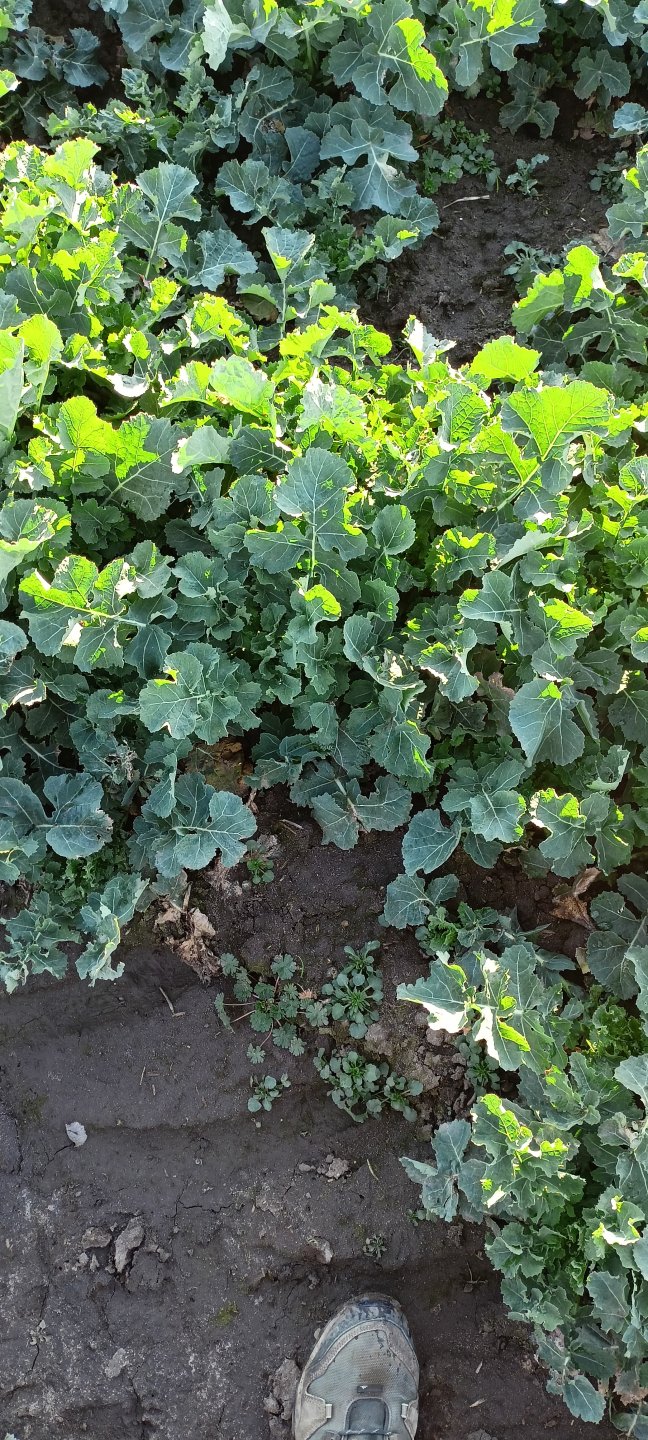

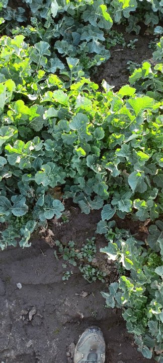

tak wyglada rzepak 1 dawka saletrosan 26 280 kg w srode sypać saletre ? te chwasty zostały w  rzepaku to bodziszek ? rzepak jak podrosnie to da rade sobie z tym czy trzeba poprawiać ?
a rzepaku całego już zdjecia nie moge dodac nwm czemu
