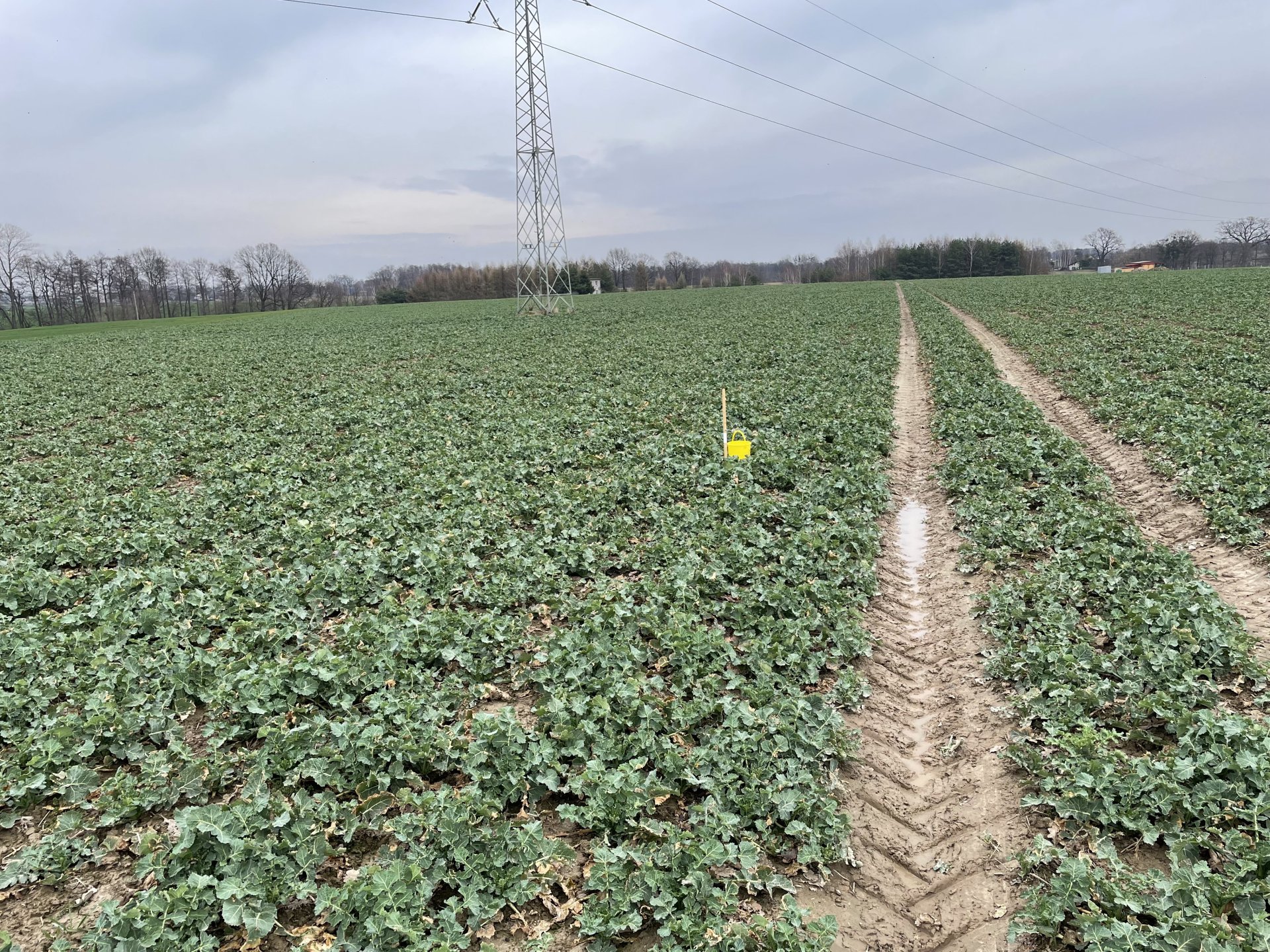

2 godziny temu, GRZES1545 napisał:
U mnie podobnie, rośliny rosną jak szalone, nawet te zgryzione przez sarny pęd mają niektóre do 10cm w Lubelskim, pryskałem Borem dziś i na chowacza bo znalazłem kilka w roślinach siedzą a w naczynku 1szt.

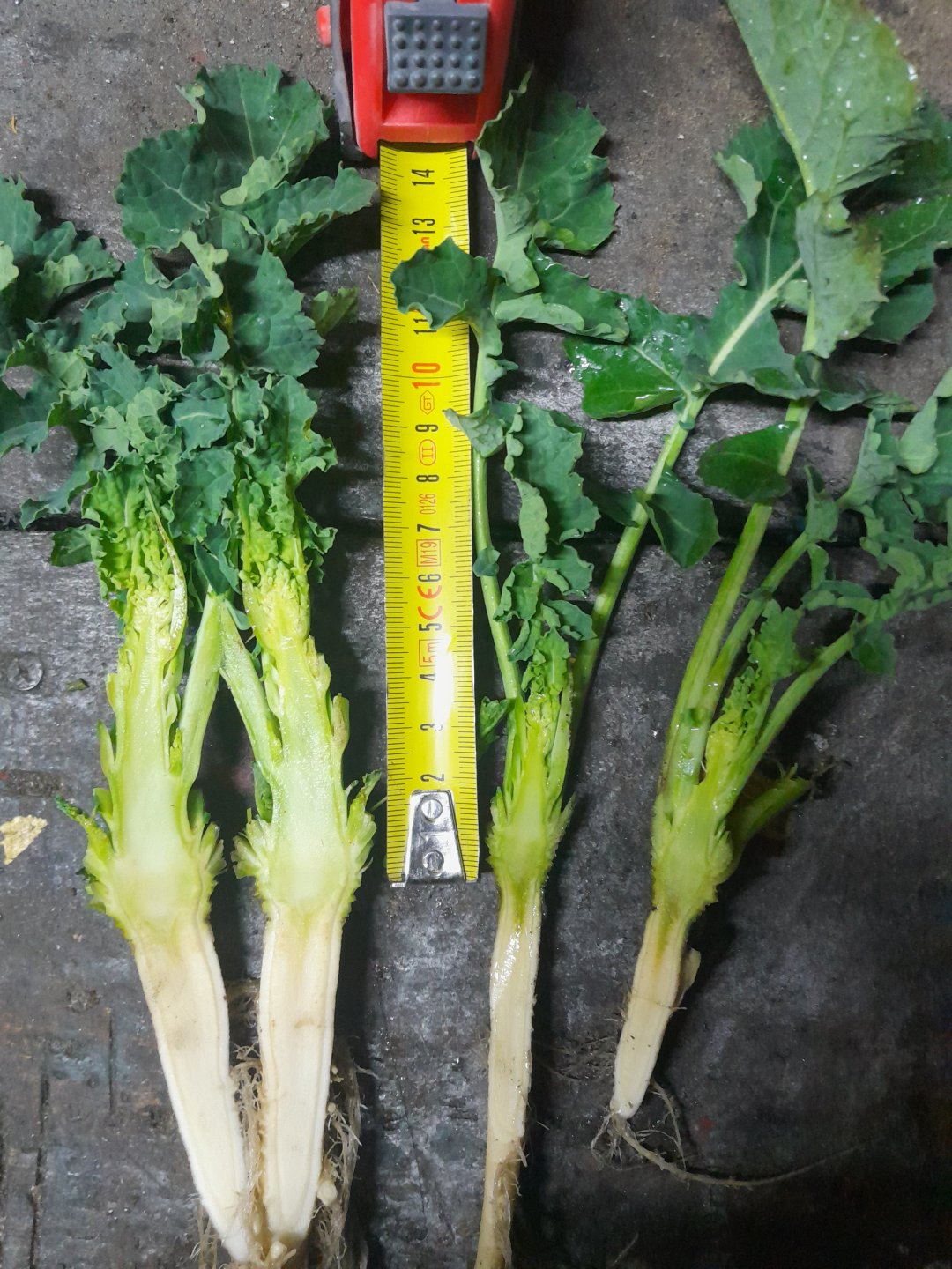

2 godziny temu, bbb131 napisał:

13 minut temu, miwigos napisał:
Ten rzepak ma pęd 10 cm , wątpie
Może liczone z korzeniem?

Może nie koniecznie, chyba że  u Cuebie korzeń taki słaby 🤭
Wyrwałem dwie rośliny mniejszą i średnią, faktycznie na polu wydają się większe. Wychodzi jakieś 3 i 6cm.

Też bym powiedział że nie wygląda na taki , ale trzeba zauważyć że @GRZES1545 zrobił to zdjęcie z góry , więc może to zdjęcie tego nie oddaje co jest w rzeczywistości , warto jeszcze wspomnieć że chyba nikt nie mierzy ile ma od ziemi do najwyższego punktu rośliny , tylko ile ma stożek wzrostu po przecięciu ,
Tak jak przed chwilą napisałem tu na tych większych okazach masz 5 cm , a nie 10
Zgadza się, na pierwszy rzut oka wygląda to inaczej jak patrzyłem na całą roślinę. Po przekrojeniu widać dokładniej.  Ale są i większe rośliny których nie wyrywałem, wolałem  uśrednić wielkość.
Mimo to uważam  że jak na marzec to szybko rozwijają się. Oby przymrozki nie narobiły wielkich szkód.

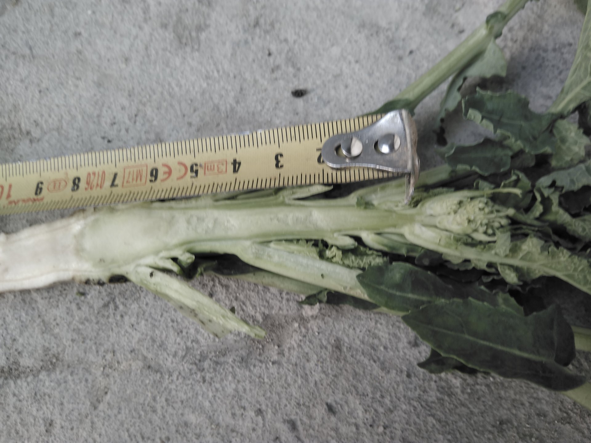

38 minut temu, ŻakowskiSławomir napisał:
Panowie jak widać są lepsze i gorsze miejsca, miejscami 4 cm miejscami 2,5. Chcę to przejechać w piątek prawdopodobnie tebu w dawce 0,6l i caryx 0,6l . Odpuścić sobie caryx ? Jest sens go skracać wogóle jak jest taka miernota? Podać sam tebu? PRoszę o rady i pozdrawiam
Poczekaj z regulacją aż się zregeneruje i zacznie intensywnie przyrastać
