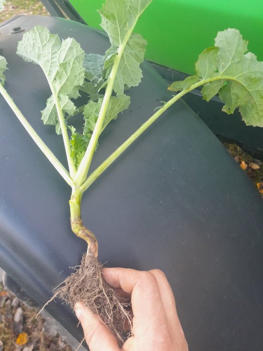

Odmiana Derick, dlaczego tak dziwnie wyrosła? Na 4-5liść dostał 0.5Caryx i 0,5tebu. Populację mam w tym samym dniu siane i stożek przy ziemi.
to jest wina głębokich rządków i gęstego siewu w bruzence siewnej i dlatego tak się buja też tak miałem aby wyeliminować taki efekt polecam tebukonazol na 4 liść i poprawka później innym środkiem na jesieni
siewniki do strip till robią głębokie bruzenki w których sieje się rzepak i powoduje to bujanie rzepaku I wychodzą na wysokich nogach tak zwanych zobacz u mnie w galerii jak wygląda siew w moim gospodarstwie
U mnie siane standartowo 38 roślin i też wygięty lauraos, inne odmiany OK
Edytowane przez miwigos
Bzdura, szybciej osiadanie gleby temu winne
nie rzepak buja się do wysokości rządków bo brudna jest dosyć nisko ten efekt zachodzi w siewie strip till. ziemią nie osiada w bruzence siewnej szybciej . osobiści mi się zdaje że na ten efekt wpływa zacienienie bruzenki i dlatego rzepak buja i wyrasta taki ze stożkiem wysoko osadzonym ale to tylko moja opinia
