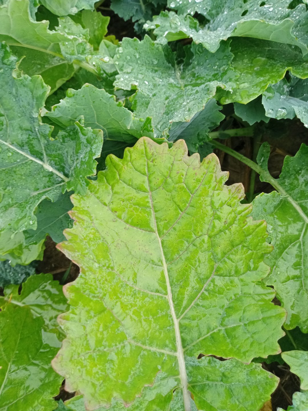

Panowie, czy dokarmienie rzepaku saletrą (około 100kg/ha) bez perspektyw na deszcz raczej zaszkodzi czy podratuje sytuację. Rzepak dostał przedsiewnie tylko poli 6 i o ile w tamtym roku był do samej zimy ok, to teraz już widać że zaczyna głodować.
jeśli masz wigotną ziemię aby nawóz się rozpuścił to ok dawaj jeśli jest sucho I będzie leżał na ziemi to nie ma to sensu chociaż jak ci się rozpusci to i tak nie przeniknie do strefy korzeni beż deszczu. może to nie objaw głodu azotowego tylko jakiegoś innego składnika brak ? wstaw jakieś foto to może zobaczymy i poradzimy coś . Ile tej poli poszło pod rzepak i w jakiej fazie jest aktualnie
Szkoda saletry w tych warunkach, lepiej mocznik+siarczan +odżywka.
