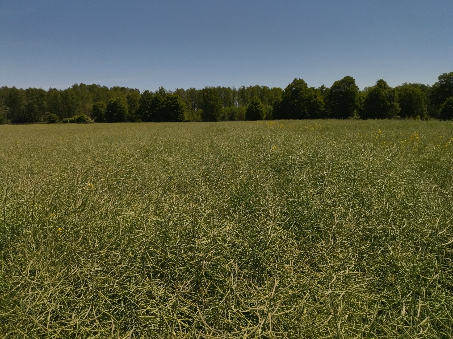

To masz ładny rzepak jeszcze, u nas tragedia z luszczynami i rozgałęzień mało .
No rzepak zapowiada się bardzo ładnie. Lauros i PT 303 najlepiej wyglądają. Ale już na przełonie już siada. Ogólnie myślałem że w Laurosie będą duzo większe straty od mrozu bo bardzo wcześniej zakwitł i wcześniej na zielony pak też mróz dostał. Ale nie było tak źle
Pewnie za gęsto był pisany skoro rozgałęzień nie ma , nie znam się na odmianach liniowych ale w mieszkańcach jest taka zasada że na polu z obsadą roślin 20 szt/  m2  i z obsadą 50 szt/ m2 liczba łuszczyn na m2 jest podobna , bo po prostu ten rzadszy ma więcej rozgałęzień , i takie 500 czy 600 łuszczyn na roślinie to normalne,
Ile???? U mnie przez lata wychodziło około 140-170 łuszczyn na plony 4+
Post wyżej kolega też pewnie będzie miał 4+ jak nic nie pokrzyżuje planów , a na takiej obsadzie na pewno ma właśnie po 400-600 łuszczyn na roślinie . Co do 100 łuszczyn na roślinie jak niektórzy piszą , to jakoś sobie bardzo takiego łanu nie wyobrażam , bo tam stoją prawie  same kikuty bez rozgałęzień , bo u siebie jak liczę tylko na pędzie głównym to jest zależnie od rośliny od 40 do 100łuszczyn , a przecież co najmniej 5 razy tyle jest na bocznych pędach
u mnie zazwyczaj na pędzie głównym jest tak do 60 łuszczyn, Osobiście wole gęstszą obsade bo zawsze w razie słabych wschodów czy jakichkolwiek innych uszkodzeń niektórych roślin są inne które nadrobią. W tym roku miałem bardzo dużo rozgałęzień mimo gęstej obsady, co ważne rozgałęzień które kwitły a nie zamarły jeszcze przed kwitnieniem ale łuszczyn zawiązał słabo wręcz bardzo mało- pogoda w maju była tragiczna, a może i mało azotu.

Nic , ale jak pisali tutaj w tamtym roku że na rzepaku jest ok 100 łuszczyn , to nie chciało mi się wierzyć , bo wzrokowo wydawało się że jest kilkukrotnie więcej , i wówczas z ciekawości policzyłem po parę w kilku miejscach i wychodziło między 400 a 600 łuszczyn  , a w tym również z ciekawości liczyłem parę razy ale tylko na pędzie głównym , to od 40 do 100 , a w kilku przypadkach ponad 100
