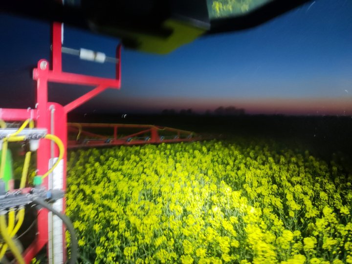

Robicie dziś płatek lubelskie
Jutro albo po jutrze, wieczory jeszcze chłodne.

2 godziny temu, mysza103 napisał:
A ja tak jak pisałem 2 tygodnie temu , wjezdżam między 15 a 20 maja
też tak co roku wjeżdżam bo rzepak jeszcze słabo kwitnie taka odmiana
