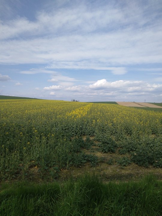

Małopolska. W moich okolicach ładnie rzepaki kwiatną. Mój przytrzymałem trochę dr green i siarczanem magnezu więc trochę opóźniony. Robala specjalnie nie widzę.
