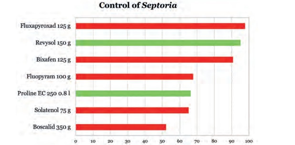

8 godzin temu, odrion napisał(a):
Tak, wiem. Ale akurat fluksapyroksad u mnie jeszcze nie był nigdy stosowany. Co do Kendo to nie przepadam za środkami, które działają tylko na 1 chorobę. Cyprodynil pójdzie na bbch 29-30 i powinen dać podstawowe zabezpieczenie przed maczniakiem. Mam od 2 sezonów zapas androsa więc jak pojawi się maczniak to go w końcu wykorzystam. Priotio lub fluksapyroksad pójdzie razem z Unixem, a jak nie będzie temp to razem ze skracaniem. 2 ostatnie lata dawałem Duet i wg mnie to fajne całkiem ekonomiczne rozwiązanie. Dodatkowo w odróżnieniu od triazoli jest bardzo małe ryzyko fito. Ale jednak nawet dawka 120-130% słabo zabezpiecza przed septoriozą i dtr. Dlatego szukam czegoś innego. Na t3 planowałem metkonazol z tebu, ale może dać bromukonazol z tebu, a metko dodać do unixa jak promuje to Syngenta?
Nie wyobrażam sobie t2 bez priotio. Obawiam się że tebu szału nie zrobi jako zabezpieczenie przeciw septoriozie.septoriozę.
Chciałbym mieć te dane również dla połowy dawek
jakie plony pszenicy osiągasz ? jakie klasy ziemi ?

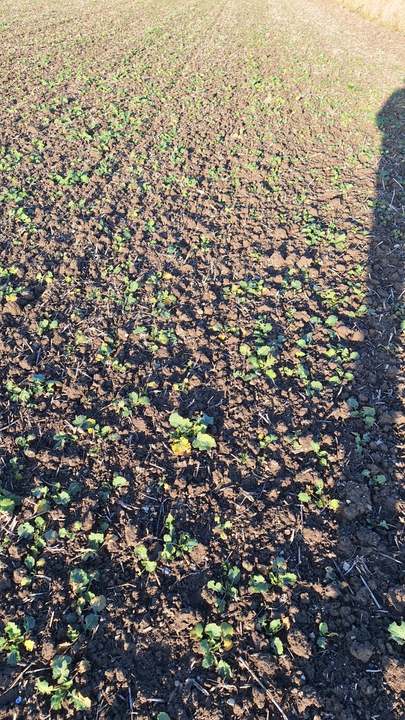

U nas rzepaki słabe nierówne,  powiedziałbym że najlepsze są siane po
10 września- są równe mają po 9- 11 liści obecnie
Te siane w sierpniu są bardzo nierówne - ale jakoś to wygląda
A siane początkiem września są najgorsze , wybrałem się dzisiaj na dłuższy spacer to z tego czasu to plantacje masakra nic toto nie rośnie rzadkie , nie wiem czy zalegają tam jakieś substancję aktywne czy co innego że taki ten rzepak u ludzi , ale normalnie jak na razie to masakra

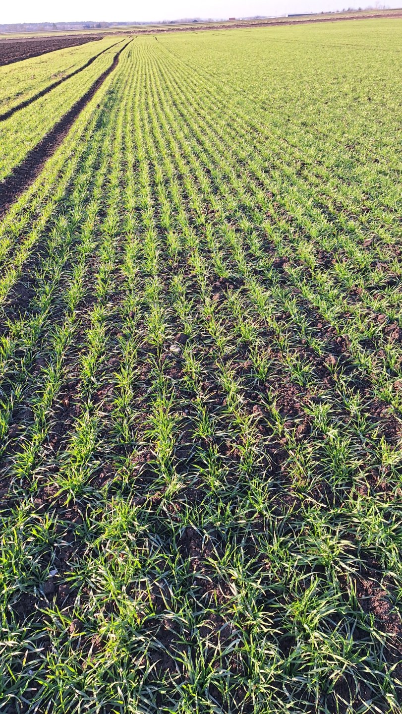

U nas jest to z pszenicą że nie rośnie

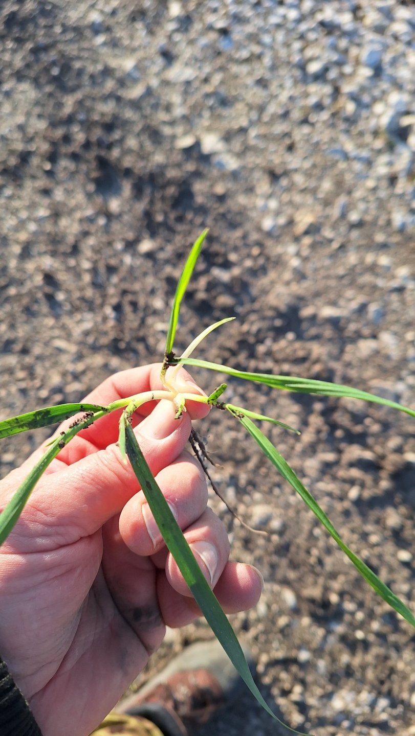

rośliny to organizmy zmiennocieplne i szybkość procesów życiowych jest w nich funkcją temperatury tak że jeśli teraz nie rośnie pszenica to wszystko w normie byle nie ginęła jeśli zaś u Was i w czas cieplejszy nie rośnie to coś nie tak z Waszymi polami
lub ... Wami (?) :ph34r: ;) i w tym przypadku zanim nie poznacie co i z kim/czym nie tak; nie siejcie pszenicy

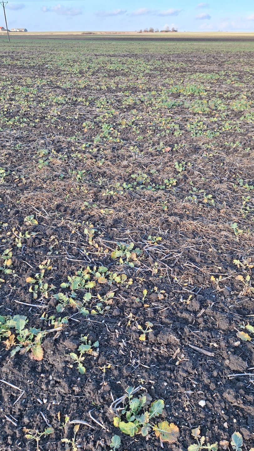

To są rzepaki w sierpniu siane , u was ten największy , to u nas te najmniejsze większe, a wcześniej powschodził , była obsada , czy tak od początku nie rośnie ?

13 godzin temu, masa24 napisał(a):
Rozwiń
Za słabe 😀. A tak serio to za ostatnie 10 lat nie miałem plonów poniżej 7t na 2-3 klasie (N ok 140-150). Oczywiście mowa o średniej ze wszystkich pol, bo jednostkowo na poszczegolnych polach spokojnie lapalem 9t. W ubieglym roku 7.8 z tym że 15% areału pszenicy dało ok 5t bo na wiosnę mogłem dopiero wjechać z azotem pod koniec kwietnia (za mokro). Ostatnie 3 lata są powyżej 7.5t ale nie zadowala mnie to. Z tym, że polowa arealu pszenica po pszenicy. Dlatego dostosowuje nawożenie i ochronę. Interesuje mnie osiągnięcie stabilnej średniej wieloletniej 8.5t. Od tego roku doszła 3 roślina i wreszcie stanowisko powinno też pomóc podciągnąć średnią.
Te na zdjęciu to raczej początkiem września były siane w popiół i chyba doglebówką były opryskane , ja potem siałem 14 września przed spodziewanymi deszczami (spadło w 2 dni 120 litrów) to wschodziły razem mój i te ze zdjęcia , tyle że o ile mój cały czas rośnie tak te można powiedzieć że stanęły w miejscu i ewidentnie coś im dolega , bo żeby np.  przez miesiąc nie urosnąć praktycznie nic to trochę zastanawiające , takich plantacji jest trochę i to nie to że u jednego , te zdjęcia zrobione u 2 gospodarzy i to nie żeby jakiś gospodarz  uprawiał na odwal , tylko jeden z nich np musi mieć wszystko na tip top, nawozów na ful i środków tak samo , a i takich plantacji można zaobserwować dużo więcej .
Ciekawe czy ten rzepak na wiosnę wystartuje czy będzie też tak tylko wegetował jak jesienią , zobaczy się .

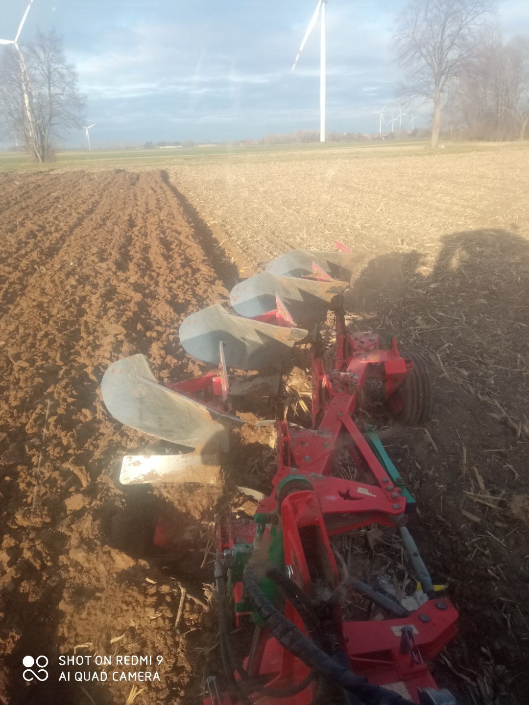

22 godziny temu, mysza103 napisał(a):
To co tu jest nie tak w tej pszenicy?
Ciul strzeli bombki , plonu nie będzie bo 2,5 cm szczeliny są większe niż jak standardowo. ,no i w oczy będzie razić dosamych żniw bo będzie widać że o te 2,5 cm za szeroko .
Jedyne co, to wiosną pług i łorać 🙆‍♀️
Widziałem już podobne plantacje jednego roku gdzie pojechałem z kuzynem w styczniu na oględziny , bo chciał likwidować, no i też była bida , ale kazałem mu to zostawić twierdząć że już koszty jakieś poniósł ,  a na nową plantację trzeba wszystko robić od początku  , i w efekcie 3 tony mu tam nakosiłem , tyle że miał zasiany ten rzepak bardzo pózno i po prostu nie zdążył do zimy urosnąć , a tu to ewidentnie nie rośnie , albo ta glebówka mu zaszkodziła , albo może pozostałości po czymś innym , (wcześniej miał tam pszenicę )Nie wiem będę wiosną obserwował , tym bardziej że jeden taki rzepak jest przez miedzę z moim polem
A sory myślałem że odniosłeś się do tego rzepaku co też wstawiłem
, ale tu co wstawiłeś na zdjęciach to jak mówisz wiosną niechybnie trza łorać , bo szpary 2,5 cm które będzie widać do samych żniw
Edytowane przez mysza103
1 godzinę temu, odrion napisał(a):
Oczywiście że fluksapyroksad to świetna substancja na t2 i np taki pioli pro pak można dać na t2. Trzeba byłoby tylko przeliczyć dawki, bo dla mnie 67g na t2 to za mało, nawet jak jest ze 150g priotio. Na t2 fajnie powinien zadziałać revytrex xe (fluksapyroksad + mefentriflukonazol).
Ja jestem bardzo zadowolony z elatusa ery. Już 3 rok jak robię przegląd środków to rozważam zmianę w T2 na Ascre, ale za każdym razem jak policzę koszt (z uwzględnieniem zwrotów z syngenty), to nijak nie mogę się przekonać do zmiany na 1.5l Ascry. Szkoda, że Queen ma takie problemy jeżeli chodzi o rozpuszczenie uszczelek. Po fatalnym starcie w 2022 teraz jak się przestrzega zaleceń cortevy to podobno jest ok, ale ja nie chce używać środka, który nawet potencjalnie może uszkodzić mi opryskiwacz.  Sama substancja (fenpikoksamid) jest świetna,  ale niestety dla mnie dopóki nie zrobią nowej formulacji, to ja odpuszczam ten środek. Czekam jeszcze na rejestrację u nas Vimoy (substancja iblon) I Miravis plus ( substancja adepidyn). W UK mają fajne wyniki i mógłbym przetestować jako zamiennik
Xemium czyli np pioli trzeba by dawać więcej. Strzelałbym koło 100g. Tak to średnio byłem zadowolony z 60. Na ten sezon Queen był już poprawiony. Opryskiwacze żyją.  Choć jest dopisek że lepiej umyć po użyciu.
Adepidyna jest badana. Raz lepsza raz lepszy elatus. Osobiście bardziej ciekawi mnie chyba sdhi od Bayera. W tym roku robiłem Ascrą ale 1.2. Do Ascry też jest zwrot.
Tylko po co czekać jak ciągle jest wiosna. Lux pogoda na przewódki
Ja jestem bardzo zadowolony z elatusa ery. Już 3 rok jak robię przegląd środków to rozważam zmianę w T2 na Ascre, ale za każdym razem jak policzę koszt (z uwzględnieniem zwrotów z syngenty), to nijak nie mogę się przekonać do zmiany na 1.5l Ascry. Szkoda, że Queen ma takie problemy jeżeli chodzi o rozpuszczenie uszczelek. Po fatalnym starcie w 2022 teraz jak się przestrzega zaleceń cortevy to podobno jest ok, ale ja nie chce używać środka, który nawet potencjalnie może uszkodzić mi opryskiwacz.  Sama substancja (fenpikoksamid) jest świetna,  ale niestety dla mnie dopóki nie zrobią nowej formulacji, to ja odpuszczam ten środek. Czekam jeszcze na rejestrację u nas Vimoy (substancja iblon) I Miravis plus ( substancja adepidyn). W UK mają fajne wyniki i mógłbym przetestować jako zamiennik Elatusa.
Ascry wystarczy litr według mnie,
Edytowane przez wilkołak
Z Xemium na t2 też bym celował w 100g. Co do Queen, to jedyne co znalazłem na forach UK, to info, że nawet  jak się przestrzega ich zaleceń to niestety ciągle są problemy. Link do forum https://thefarmingforum.co.uk/index.php?threads/univoq-this-season.409541/
Problem ze stosowaniem jest taki, że trzeba pilnować żeby nie schodzić z ilością wody, plukac i tak plukam po opryskach, chociaż wiem że nie każdy praktykuje, a i tak zdarza się że uszczelki w dyszach rozpuszcza. Najgorsza sytuacja jakby np złapał deszcz na polu. Zostawić na noc środek w opryskiwaczu równa się rozbieranie i wymiana uszczelek w pompie. Dla mnie za duże ryzyko do korzyści. Mi się wydaje że poza wytycznymi co do stosowania w samym środku nic nie zmienili.
Co do nowości z Bayera masz na myśli Atilla?
Jeżeli chodzi o Bayera, to ten ich program kometa mnie nie przekonuje. Ile wychodzi zwrotu na ascara? Nie ma jak szybki i bezproblemowy zwrot z Syngenty.
