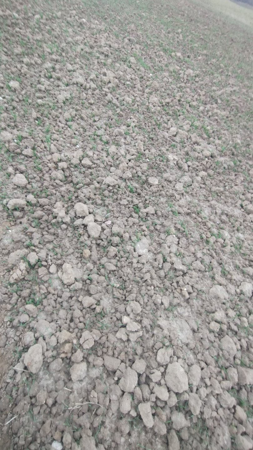

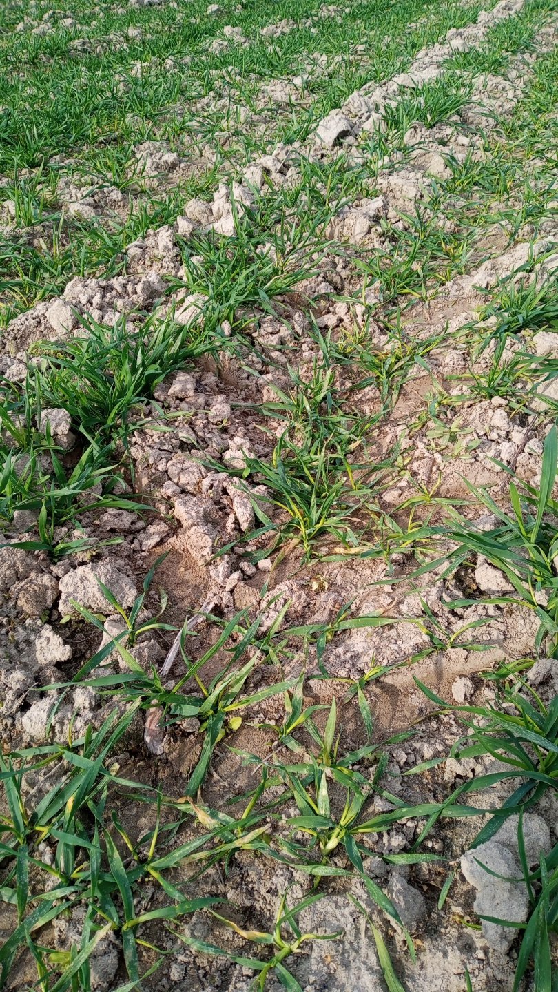

Pszenica siana 23-24.09, oprysk 22.10. Tak słabo dość się zbiera. Wyraźnie słabiej wygląda od pszenżyta sianego dwa dni wcześniej. Na żywo troszke lepiej wygląda, bo pochmurno, to i zdjęcia słabo wyglądaja. Choć może teraz właśnie jest realnie, a w słońcu przekłamuje 🤔 dwa pierwsze zdjęcia to tak na najgorszej glinie wygląda. Trzecie to w takim w sumie najlepszym miejacu.

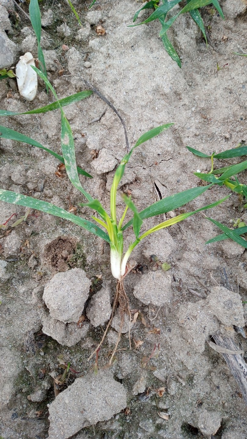

2 godziny temu, opelzetor napisał(a):
Witam czym spowodowane jest to żółknięcie? Pryskane było Tolurex 2l+ el nino 0,2l
Widać że tylko gdzie koło przeszło.
Uszkodziłeś liście, na to poszedł oprysk i zareagowało. Odchorować musi.
Po to też się robi ścieżki by takich sytuacji nie było
Mam kawałeczek takiego przebarwionego reszta pola jest ok. Nie było to przeze mnie pryskanie i z tego co sie dowiedziałem to na samym początku pryskania był problem z opryskiwaczem. Czyli powinna się pozbierać?
Pozbiera się.
Jeśli był problem i to zabieg usługodawcy to pewno cofnął po już opryskanym co spotęgowało działanie środka na mechanicznie uszkodzonej tkance

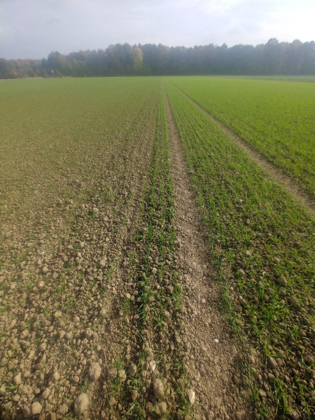

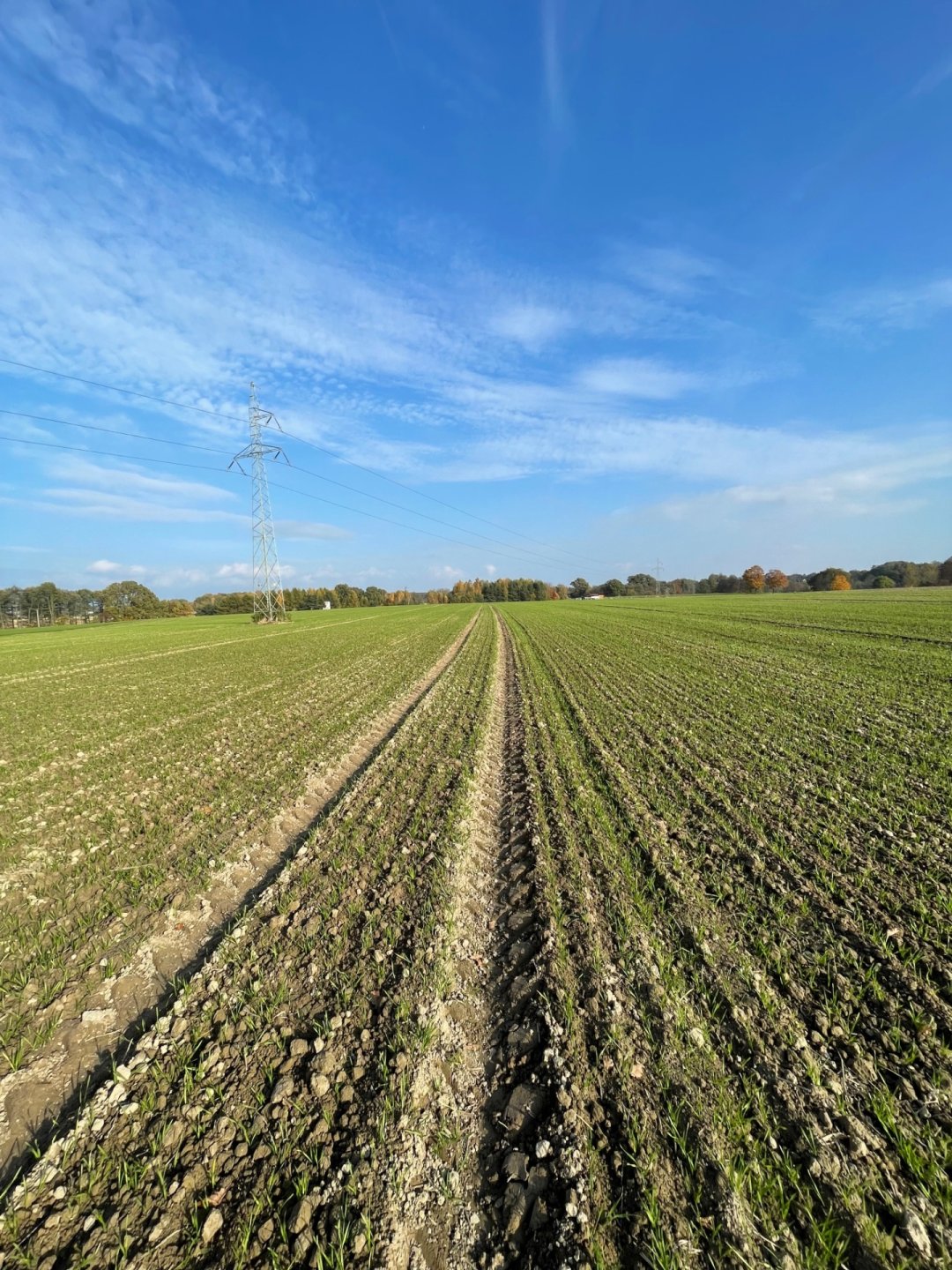

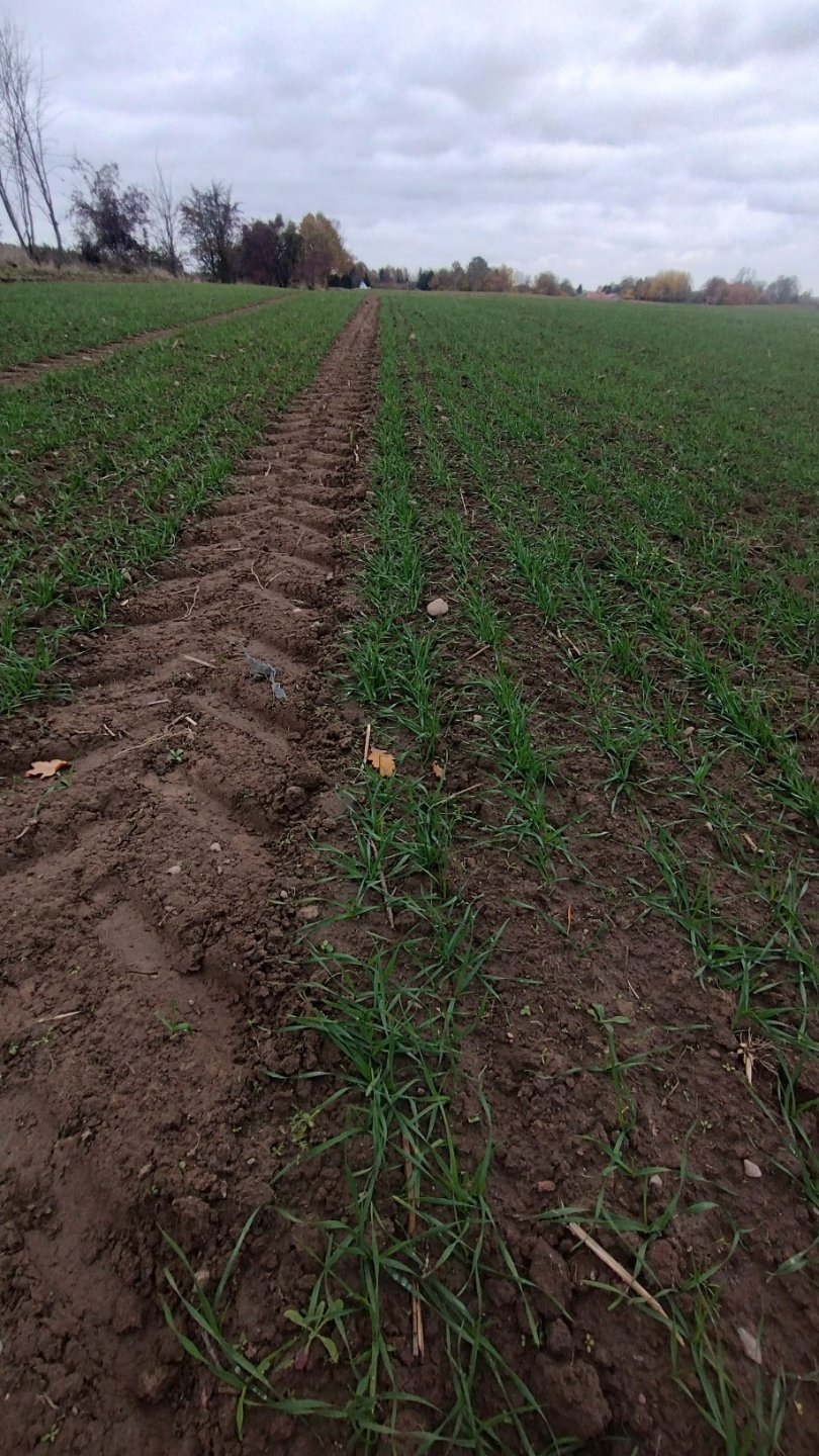

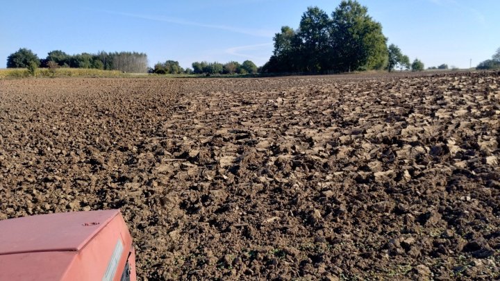

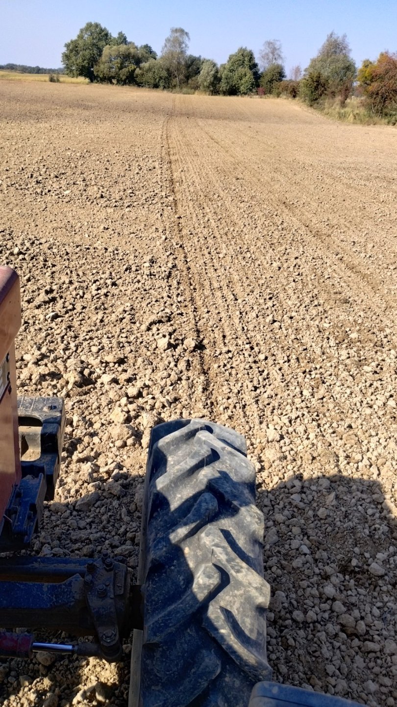

Tydzień różnicy w terminie siewu. Po prawej wraz z ścieżką 24 wrzesnia, po lewej od ścieżki 1 października.
2 godziny temu, GABBER85 napisał(a):

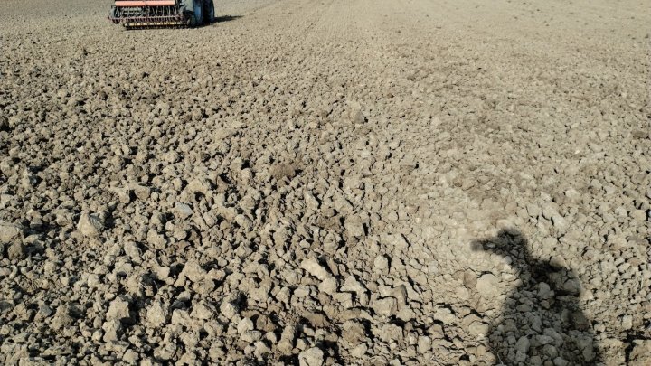

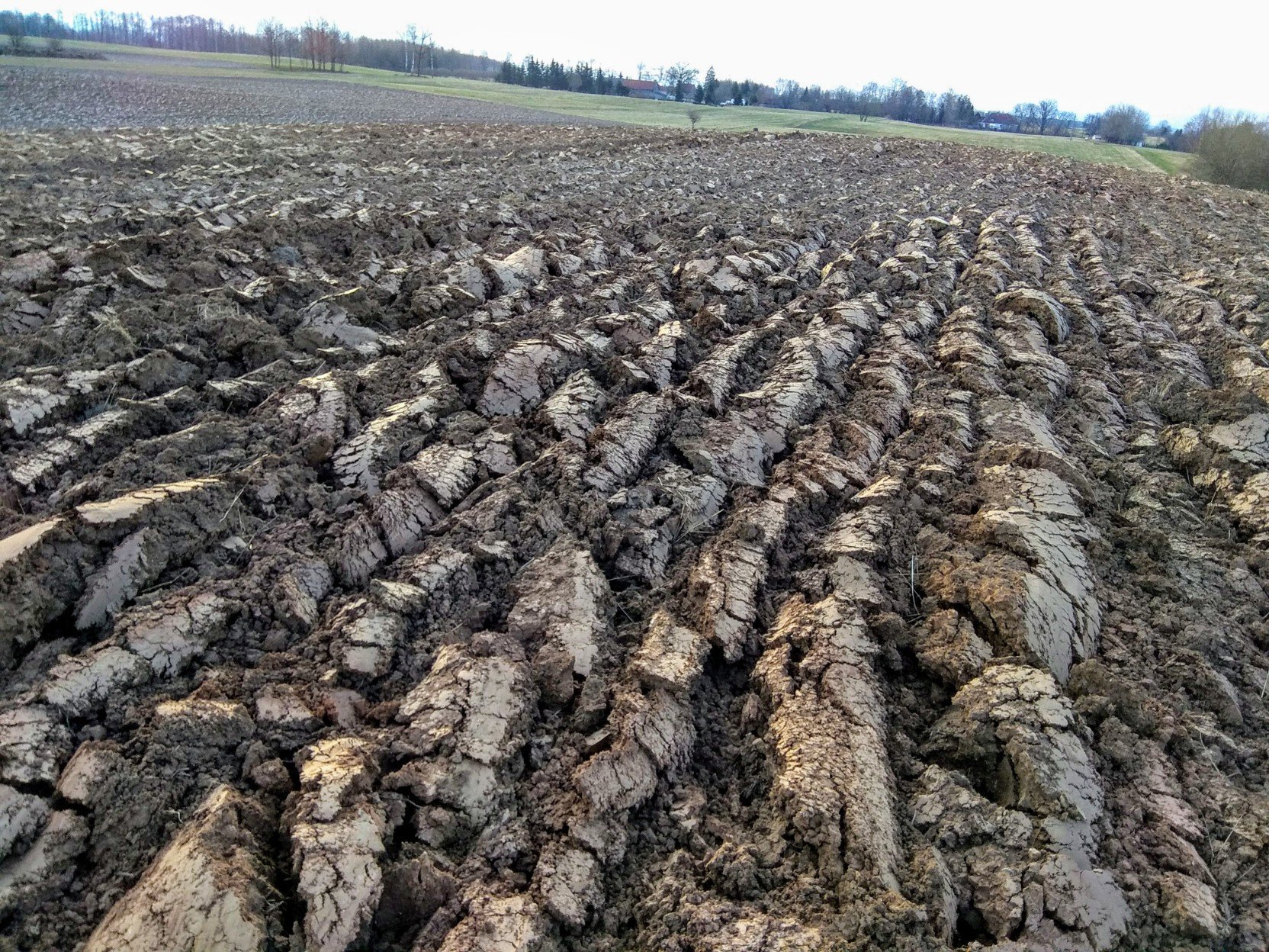

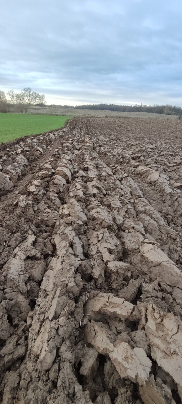

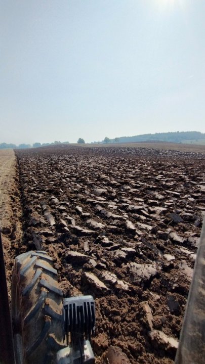

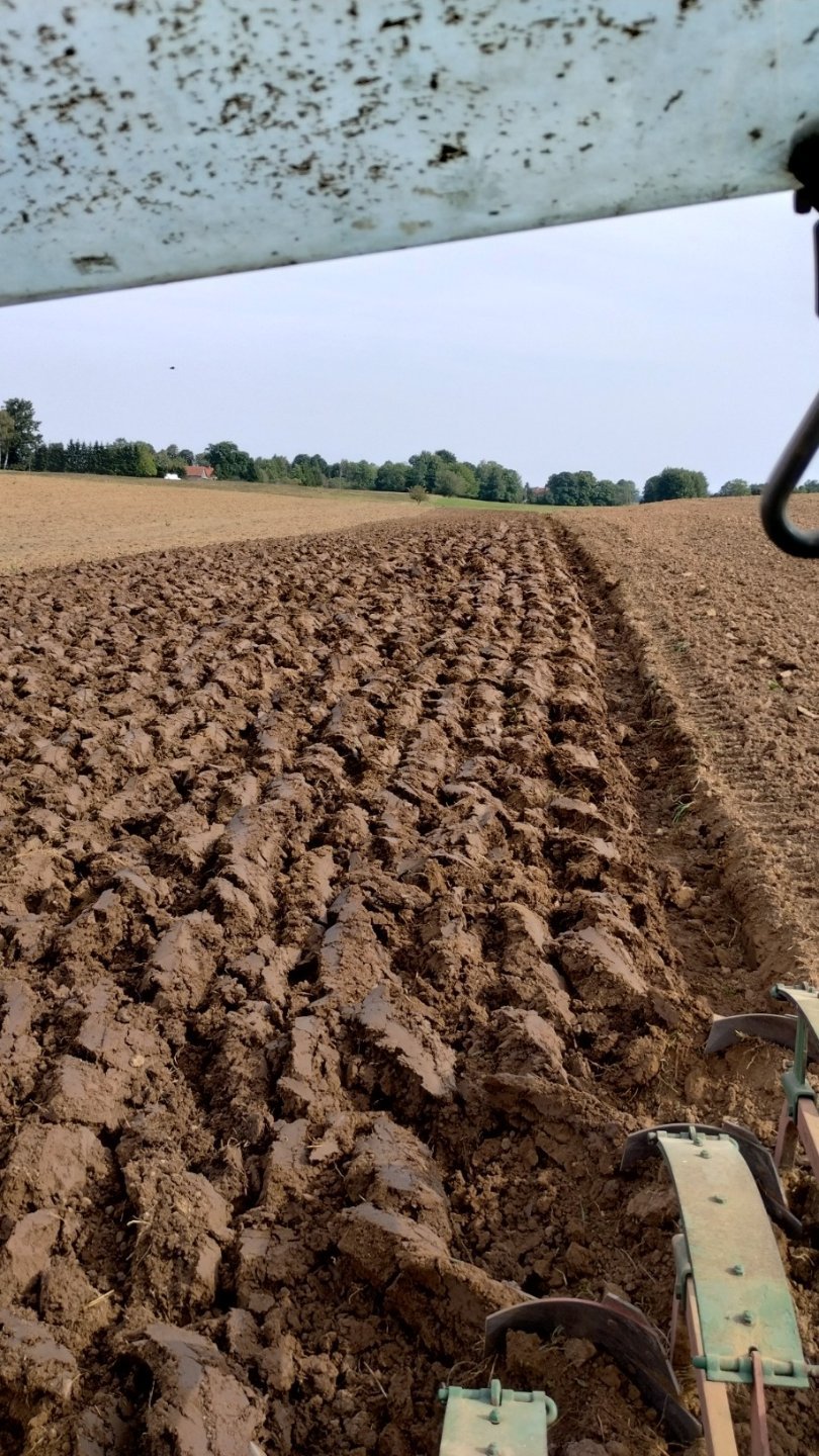

@daron64  po jakiej uprawie masz takie bryły , orka czy uproszczona?

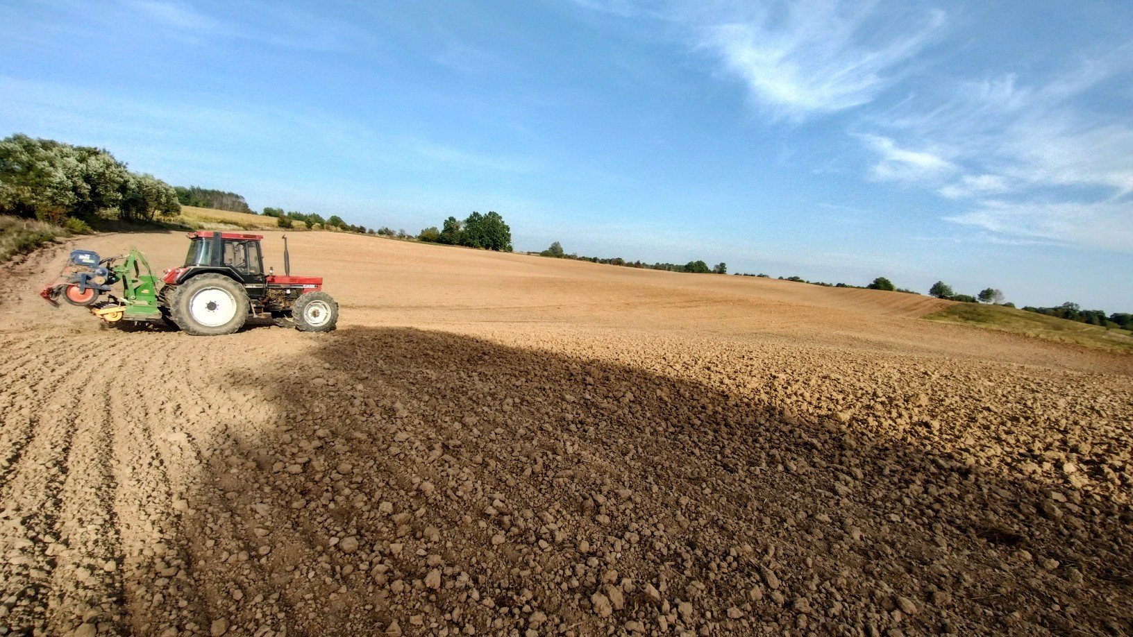

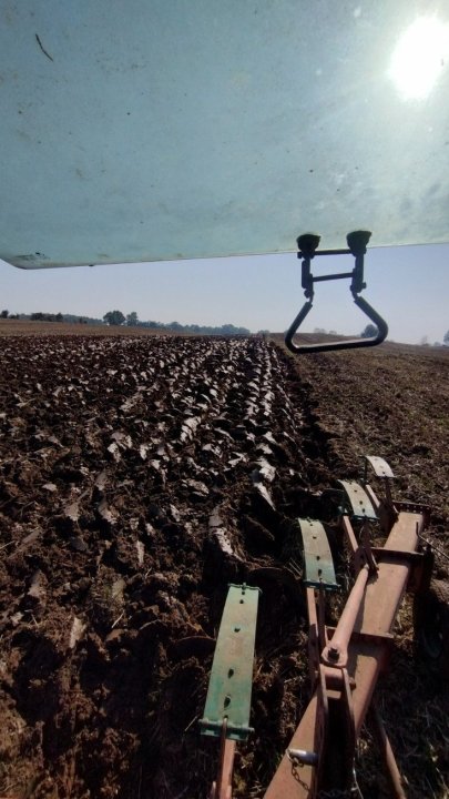

W temacie o pszenżycie chyba pisałem - orka, potem miałem lekarzy i z 5 dni leżała ziemia. Potem kultywator z packerem + brony 20 żeby z grubsza wyrównać pole i dzień po tym siew agregatem uprawowo siewnym aktywnym.
Też mam podobną brunatną czerwony ił te 5 dni zrobiło robotę ja zrobiłem orkę po wrześniowym obfitym deszczu domokło ładnie się orało pierw broną 20 wzdłuż skib potem kultywator z wałkiem strunowym w poprzek skib i max prędkość ile mogłem wszystko na świeżo potem za dwa tygodnie drugi raz kultywator siew solo i lekkie brony po siewie i w tym roku nie ma tyle brył i przede wszystkim są mniejsze najważniejsze żeby się nie zeschły chyba że podczas orki takie suche ci się wyorywały

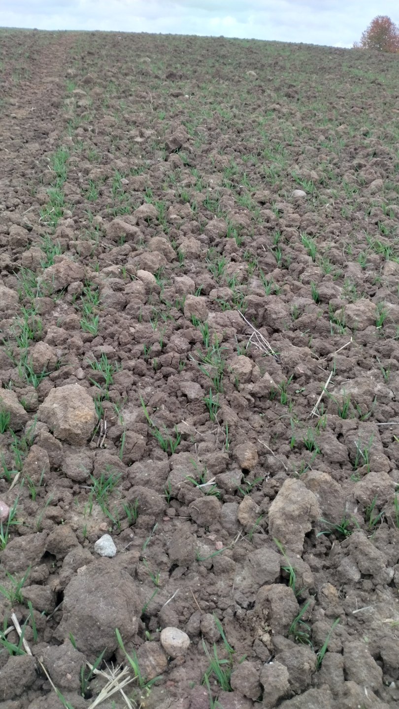

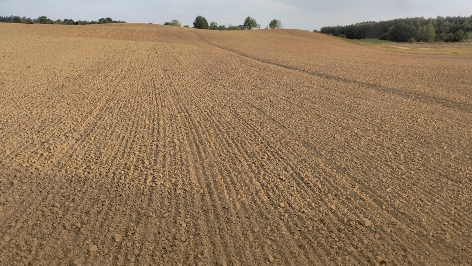

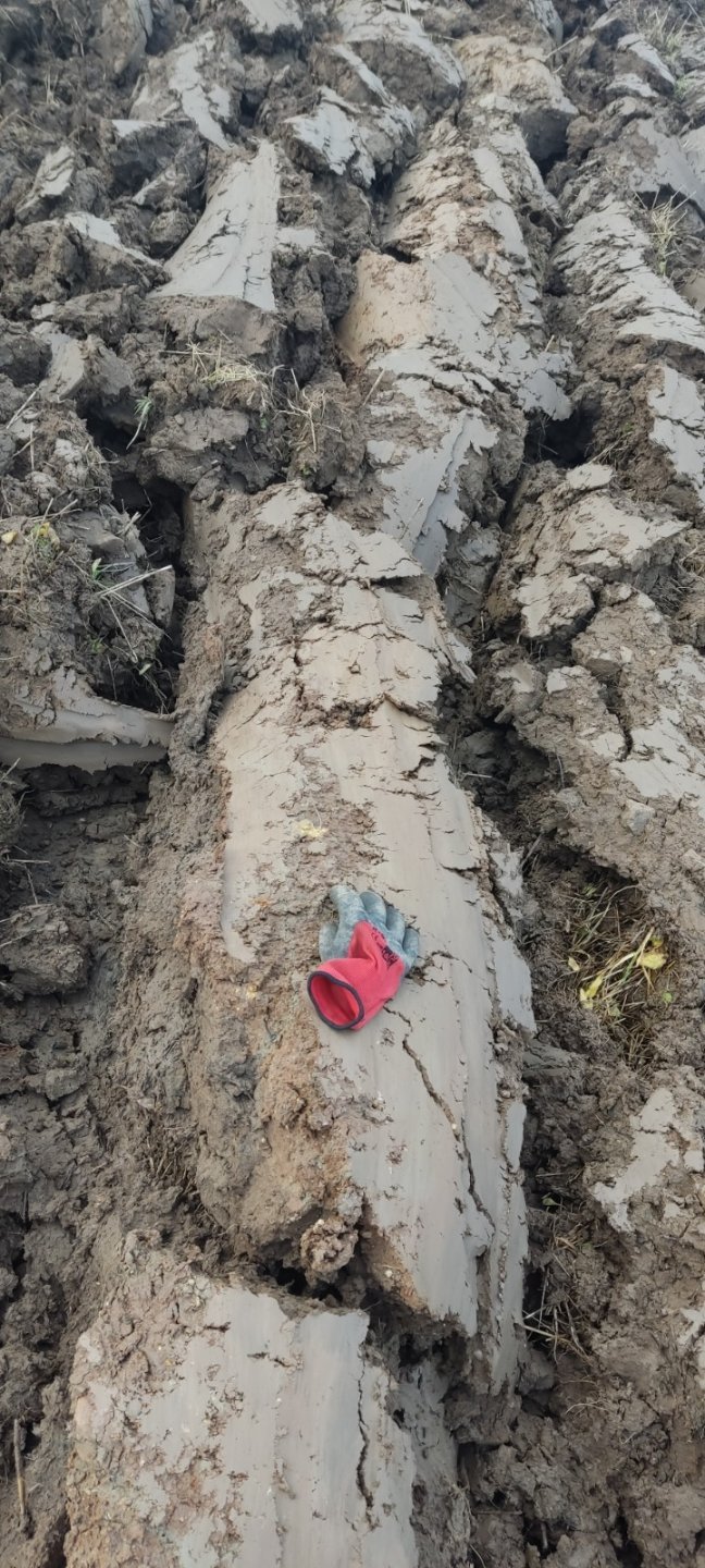

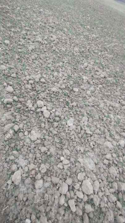

Pierwsze dwa zdjęcia to widać te górki - pierwsze wzdłuż, a drugie po skosie, 3 zdjęcie to jak ta orka wyglądała po tych 5 dniach i jak wyglądała przejechana raz kultywatorem z packerem i bronami. Ostatnie zdjęcie, to foto PO przejeździe agregatem uprawowo siewnym aktywnym - próbowałem różnymi prędkościami i czy jechałem szybko, czy naprawdę wolno, to rozbijał tylko do pewnego momentu, potem gruda przelatywała między zębami jak kamienie. Musiałbym wjeżdżać albo prosto w orkę albo przelecieć to, zarownac jak teraz i wtedy jeszcze przed siewem same te górki agregatem powoli przemielic. Nawet wał do pluga nie załatwi sprawy, bo mam wrażenie, że już lepiej żeby to leżało nierozbite (jeśli ma leżeć trochę), bo wtedy tylko zwierzchu mi zaschnie. A jak rozbije to i leży rozbite to mniejsze fragmenty zasychają dosłownie na kamień

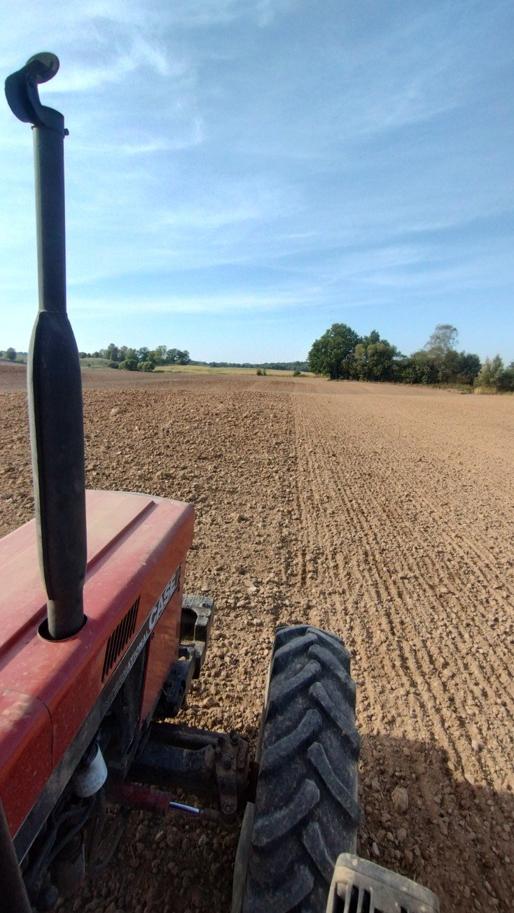

Tu mój KWS Danowan siew 1.10.2024
Ta ze zdjęcia po prawej to lepiej nie mówić 😂 Ziarno od znajomego, w zamian za jęczm. oz, a nie chciało mi się sprawdzać MTZ, więc "na oko" siałem ok. 180 kg/ha (ziemia ilasta, sucho, bryły, po pszenicy) Jak się później okazało, to wyszło ok. 420 - 430 ziarek/m2. 😆  A tak to od ok. 290 - 300 ( Banatus siany 24/25 września) do 350 (Banatus, Impresja, siane 1/2 października) Doświadczalnie posiany Apostel 14 października w ilości 320 szt, ale to tylko 0,15 ha.
To trochę tych uprawek ci się nazbierało
ale ziemia tu jest potencjał na 10 pszenicy 90 buraka coś pięknego
A ja bym tam bardzo chętnie zamienił te ziemie na trochę lżejszej - dużo lżejsza uprawa, dużo lepsze wschody, dużo lepsze plony - przy czym przez lżejsza ziemię nie mam na myśli piasku. To tak mniej więcej jak ta glina wygląda. A ostatnie 3 zdjęcie to najlżejsza ziemia na tym kawałku, z najniższym pH i najlepszymi plonami

Mam taką samą ziemię. Ogólnie to ojca całe życie brała rozpacz że wszystkie wsie wokol nas mają onw, po pługu mogą wjechać siewnikiem a my to cyrki takie robiliśmy, czasu szło dużo, sprzęt się męczył. A finalnie wschody na końcu plony najsłabsze. A Sprzęt mamy dobry, koni dużo. Agregat aktywny 4m, brony ciężkie. A tak te pola wyglądają że boże święty. Pługa już niewiele używamy, bo raczej ciężko to doprowadzić po nim. Zaś w tym roku po deszczach to rewelacja. 1 przejazd grubera,  Później siewnik na agregacie i wygląda dobrze. Chociaż pacyn trochę jest. Wał posiewny myślę że fajnie by u mnie podziałał.
