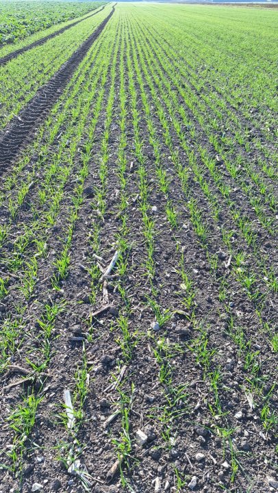

Też u was tak raczej słabiutko te pszenice wyglądają jak na tą porę? Siałem po ok 330 szt 25-28 wrzesień ale sucho było więc wschody dopiero po deszczu ok 7-10 październik. Potem zimno i ma dopiero 2-3 liść. I wizualnie rzadko wygląda. Zdjęcie może nie oddaje.
U mnie na dzisiaj , liście 2-3  siana 27 wrzesień
Z moich zdjęć siana 23-24wrzesnia. Zdjęcia robione pod słońce. Jak w poprzek pola popatrzysz, to wygląda jakby gola ziemia miejscami była. Pszenżyto siane dwa dni wcześniej wygląda sporo lepiej, ale też nie mam jakiegoś wow.
