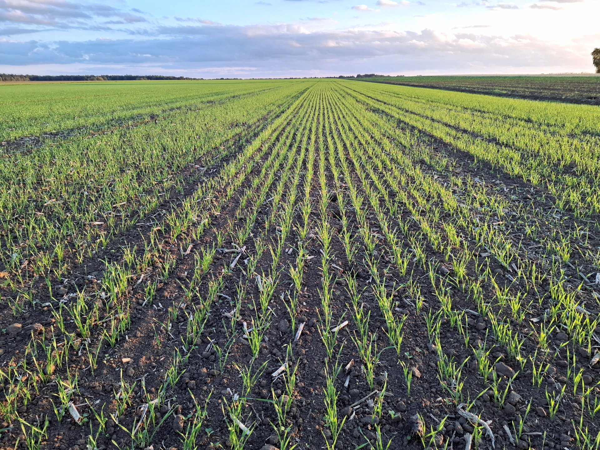

Pszenica Pallas siana 18 września bezorkowo po rzepaku. Jutro planowane odchwaszczanie saracen delta complex. Jest sporo samosiewów rzepaku. Dodać tribenuron do tego czy wystarczy sam saracen?

będę jutro pryskał pszenice expertem z kompletem i pszenica jest w fazie szpilki tylko nie wiem dać do tego tribenuron jak jest taki malutki rzepak czy już nie trzeba bo dff załatwi? albo później gdzieś na 3 liść dać tribenuron
Jak jest już rzepak to śmiało tribenuron.
w tym roku pszenica posiana na glinie I niestety gdzie trochę piachu to już liść jest a na glinie dopiero kilkuje, czekam do 2-3 liść na piachu i jadę z expertem I deff. wkur..a mnie ta pogoda w tym roku bo wczoraj byłem u rodziny na obiedzie 8km od domu to lało ładnie, gadałem z kuzynem to spadło w sumie 14l a jak wróciłem do domu to u mnie kur.a 3mm! ledwo grodki na glinie zmoczylo
