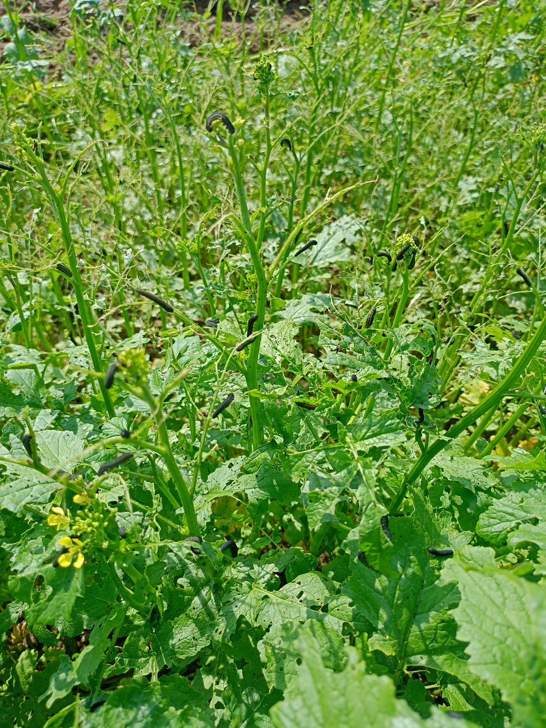

Gnatarz rzepakowiec całą gorczycę opierdzielil u mnie i u znajomych tylko łodygi zostaly. Zboża chyba nie ruszy??
Edytowane przez Wpaw
