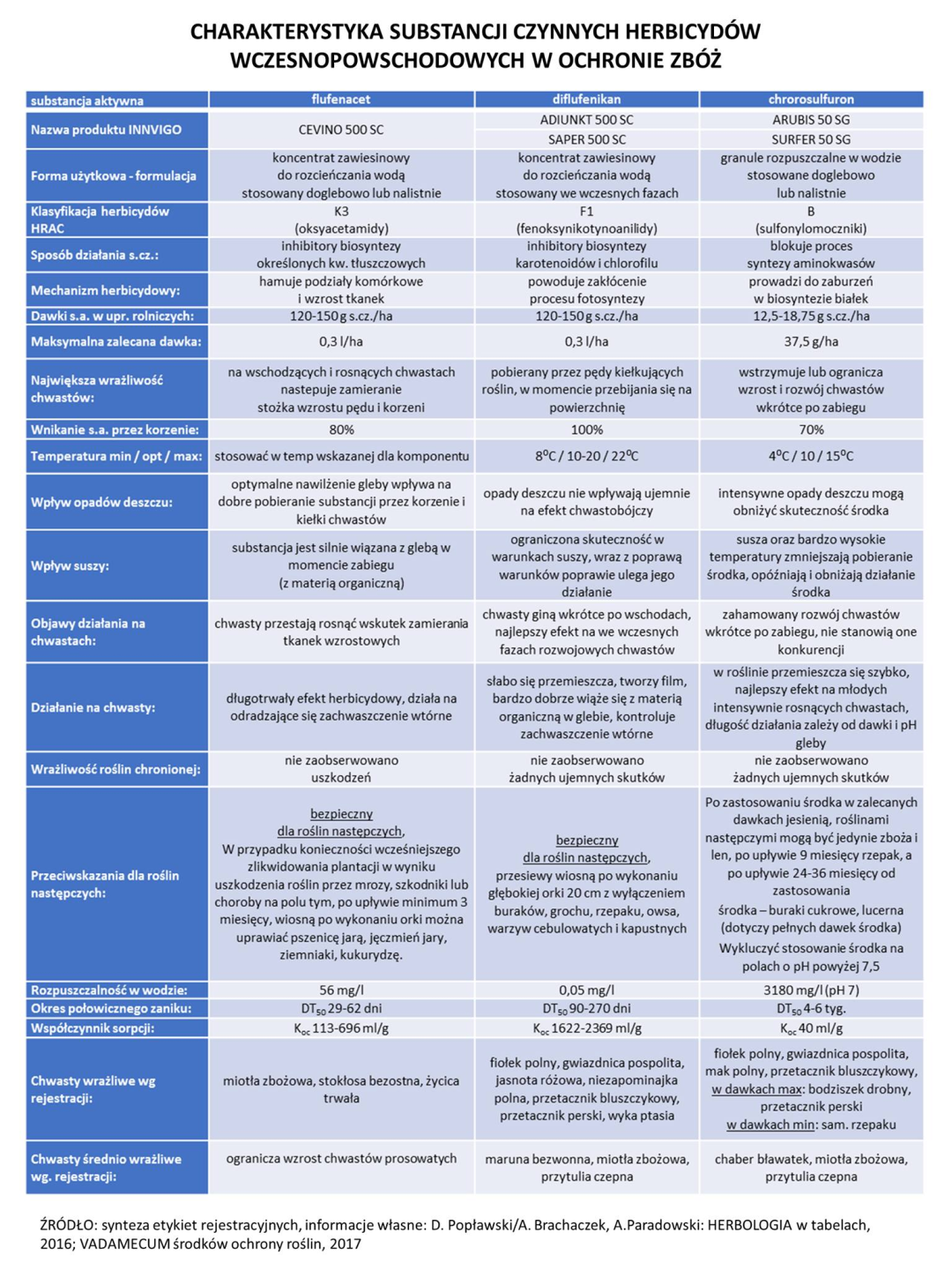

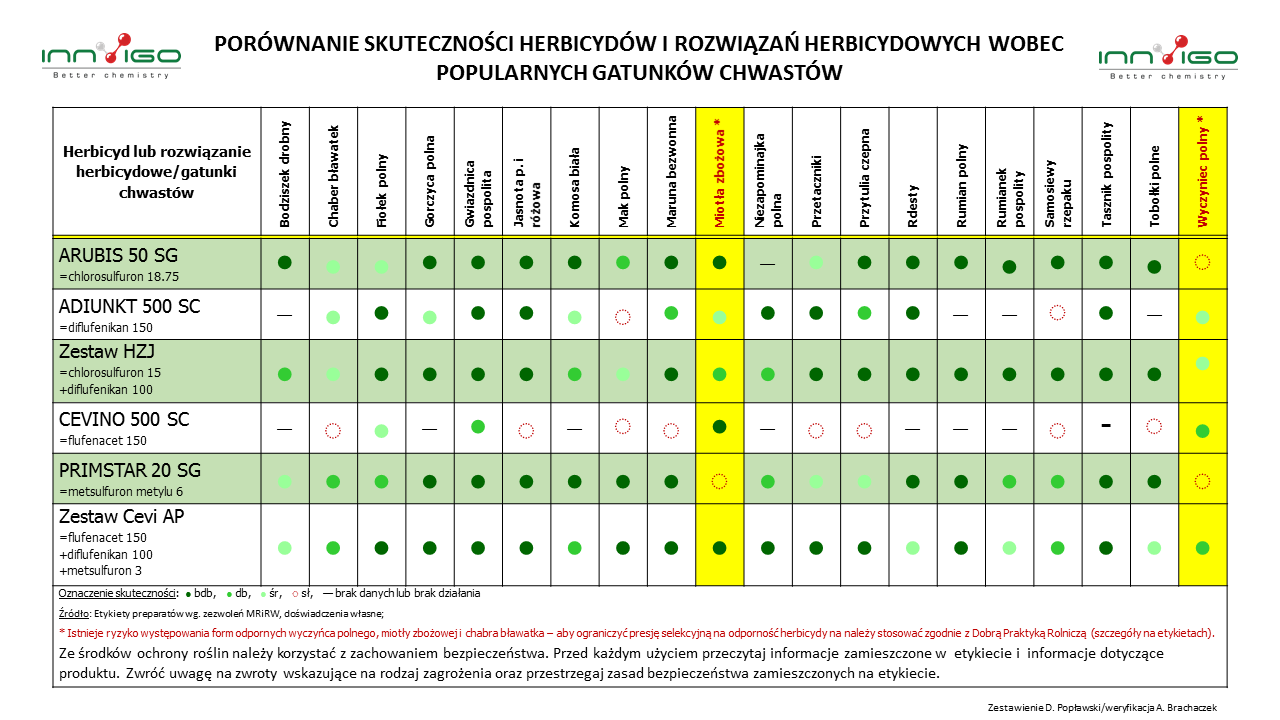

39 minut temu, 6MaaJsTeR9 napisał:
Zadałem nieprecyzyjnie pytanie to znaczy że w innych środkach diflufenikan powinien być  stosowany  nalistnie a doglebowo nie piszą
 Elipris z diflufenikanem jest środkiem doglebowo nalistnym.
Ktoś może wie jaka minimalna dawka chlorsulfuronu poradzi sobie z bodziszkiem w połączeniu z chlorotoluronem, który ma go w średnich?

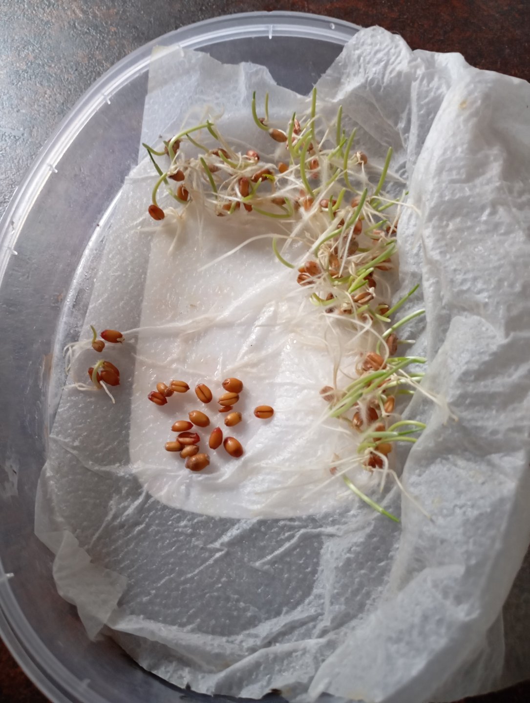

7 minut temu, Andpol napisał:
Kupny a mój fenomen ma 99% i od czego to zależy taka duża różnica?
Względem siły kiełkowania  etykiety duża różnica?
Robisz próbę na 100 ziarnach?
Wg mnie przynajmniej z 200-300 trzeba by próbować. Lepsza reprezentatywność.
Co nie zmienia faktu że to i tak kiepsko..
Edytowane przez Okisz
1 minutę temu, Andpol napisał:
Kupny ale nie z centrali tylko z olx-a rok po centrali ma być i różnica duża względem mojej pszenicy. Ostatnia próba na 100 ziarnach zrobiona a ta pierwsza orientacyjnie.
Może jakaś dosuszana. Nie wiem czy to ma wpływ..
