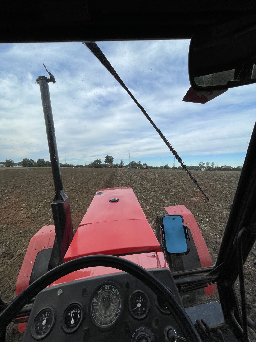

Ja tam dzisiaj orka a od poniedziałku siewy. Miałem niby i po pszenicy bezorkowo siać ale po próbach doprawienia gruberem tak i szybko pług zapiołem i orka to jednak orka. Tylko po rzepaku bezorkowo. Pszenicę u siebie planuje siać 350 a 400szt/m. Dlaczego? Bo tak 😏
