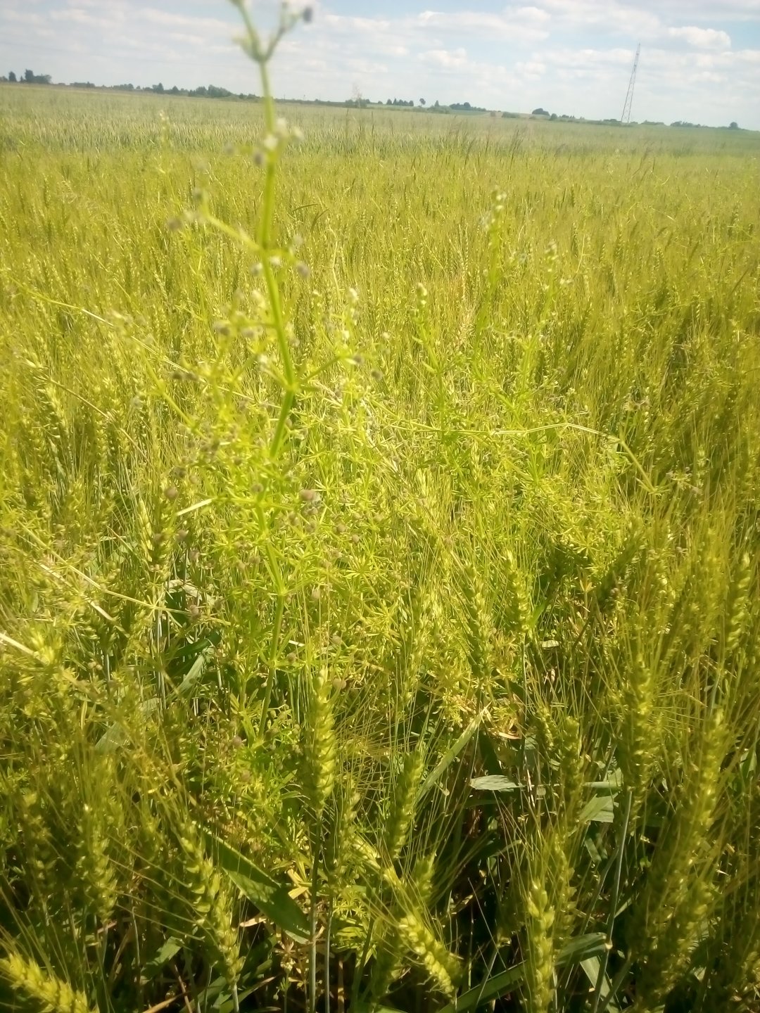

Ile dać zamiennika starane fluroksypir 200gl żeby taką przytulę ubić bo różnie pisze na etykietach?
tak jak pisze na sor co masz daj max dawkę.
ja zaprawialem grano 50 plus do tego mikro ochrona 3 opryski odzwka dwa razy i z odzwką na robaka było dawane i przy t3 jeszcze dawałem na robaka i nie ma żadnych białych kłosów
Na etykiecie pisze max 1,9l a ja dam 1l i ma być . Rano dzwoniłem to w agrotersie dużo mieli a jak zajechałem to tylko litr został bo ludziska dziś wykupili pewnie też im przytula wyszła. Dokupiłem u Kuczyńskiej ale 7zł na litrze drożej.
