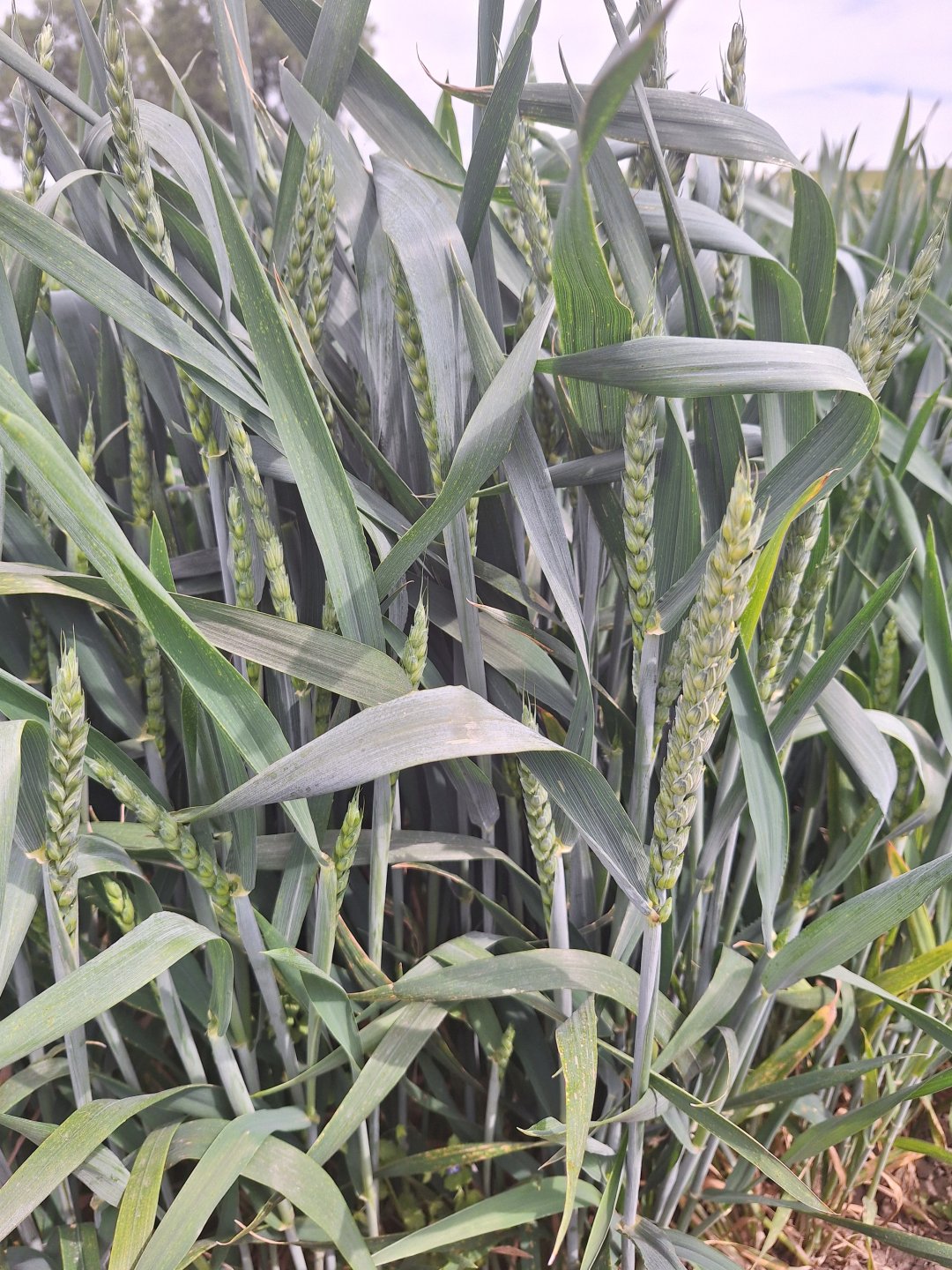

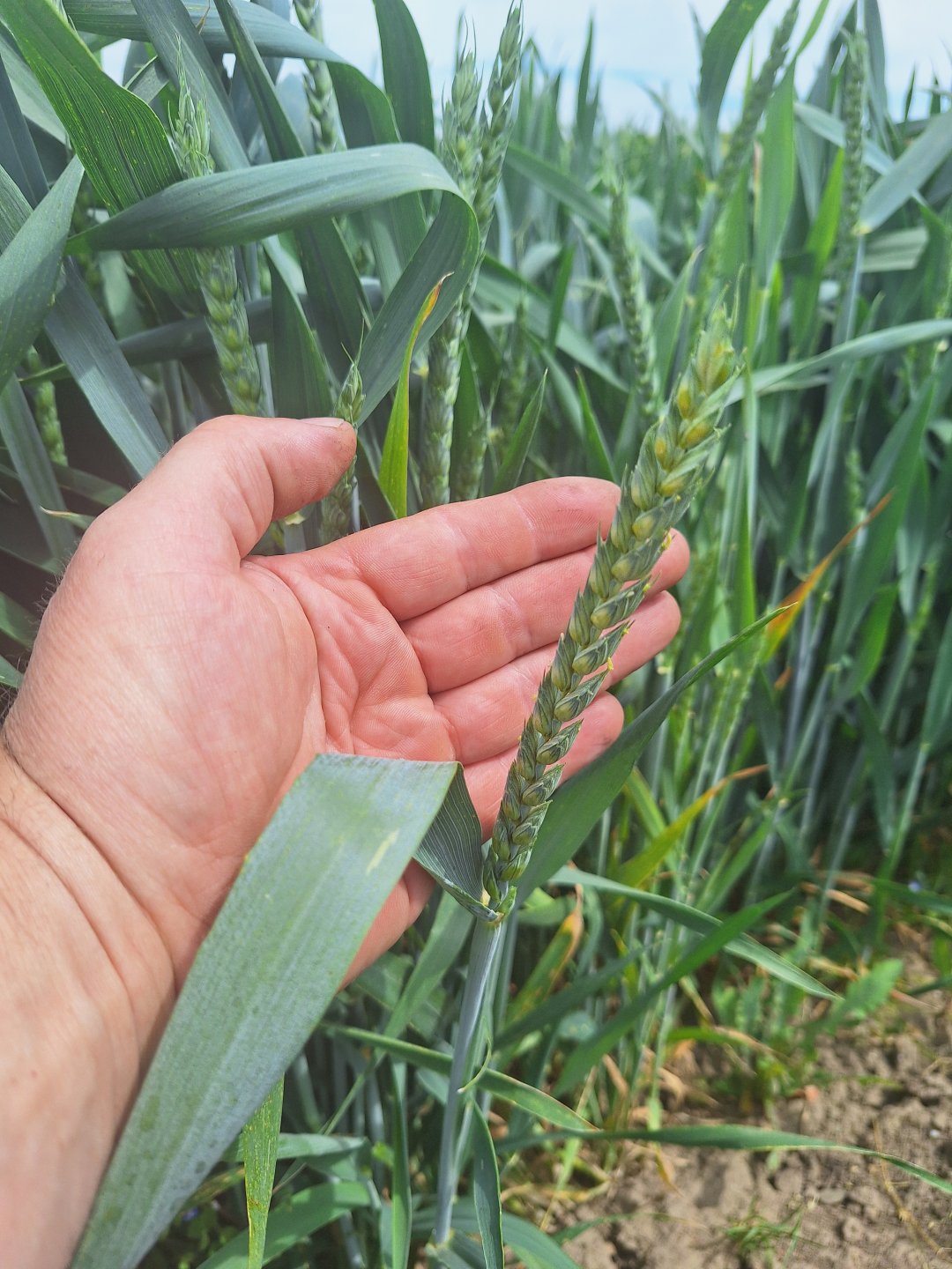

1 godzinę temu, KULAWA_KOZA napisał:
U mnie jak narazie piękna.Idzie w kłos.
Ale masz murzyńskiego kłosa, niezłe pęto
1 godzinę temu, Okisz napisał:
co to za odmiana?
Z Zimbabwe bo długi i gruby kłos
