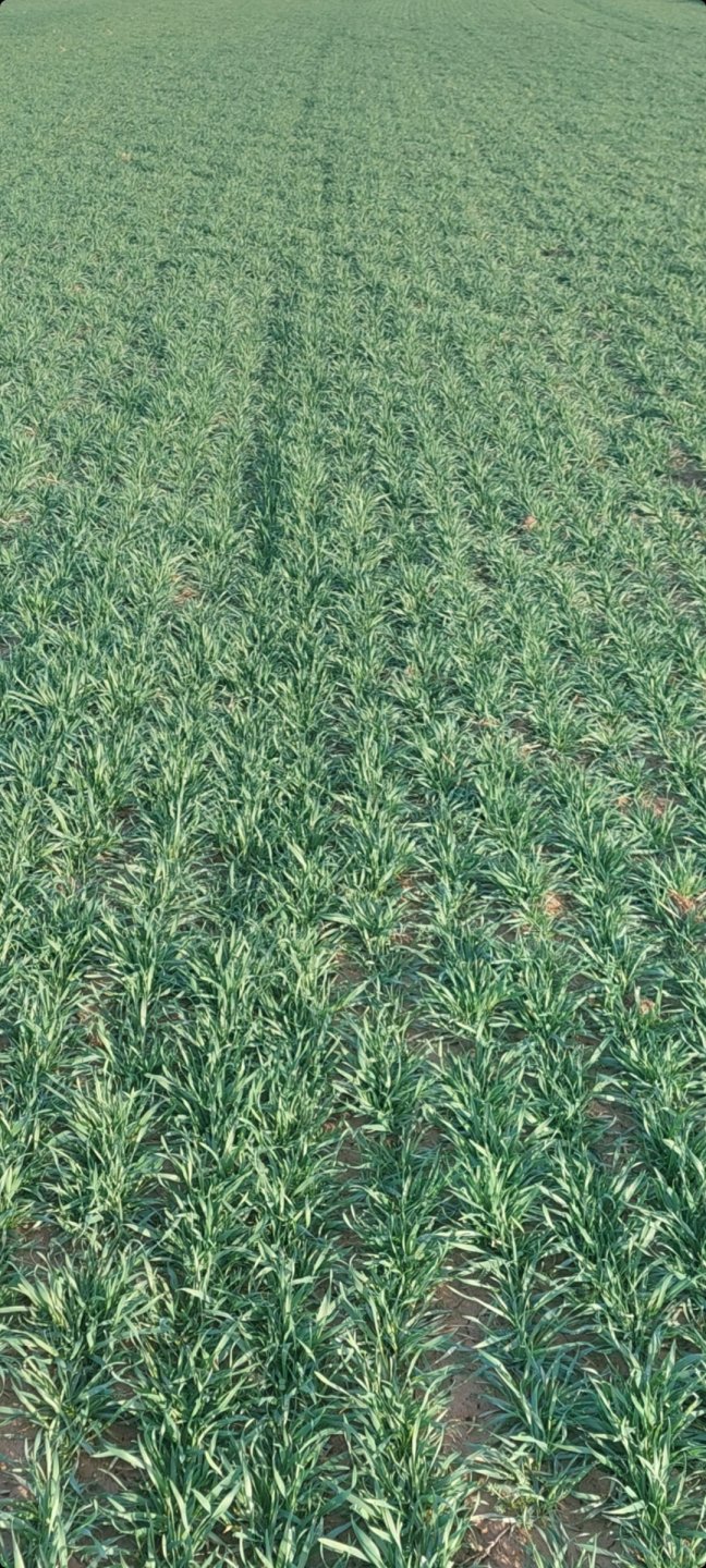

Dałem na nią 80N początkiem marca. Po niedzieli chce dać N2 i zakończyć nawożenie. Mam rsm26.  85N będzie ok czy ile tu dać? Łącznie by wyszło 165N plus z npk 12N więc 177Nczyli te 180N liczmy.  Jeszcze poprawka na chwasty i ochrony z mikro.
27 minut temu, GABBER85 napisał:
kiedy robisz poprawke na chwasta, jaki region polshy?
Już bym chciał ale niema temperatury w nocy. Jeśli pojawi się temparatura to odrazu. Najwcześniej 5 kwietnia widze z prognoz. Wschód polski

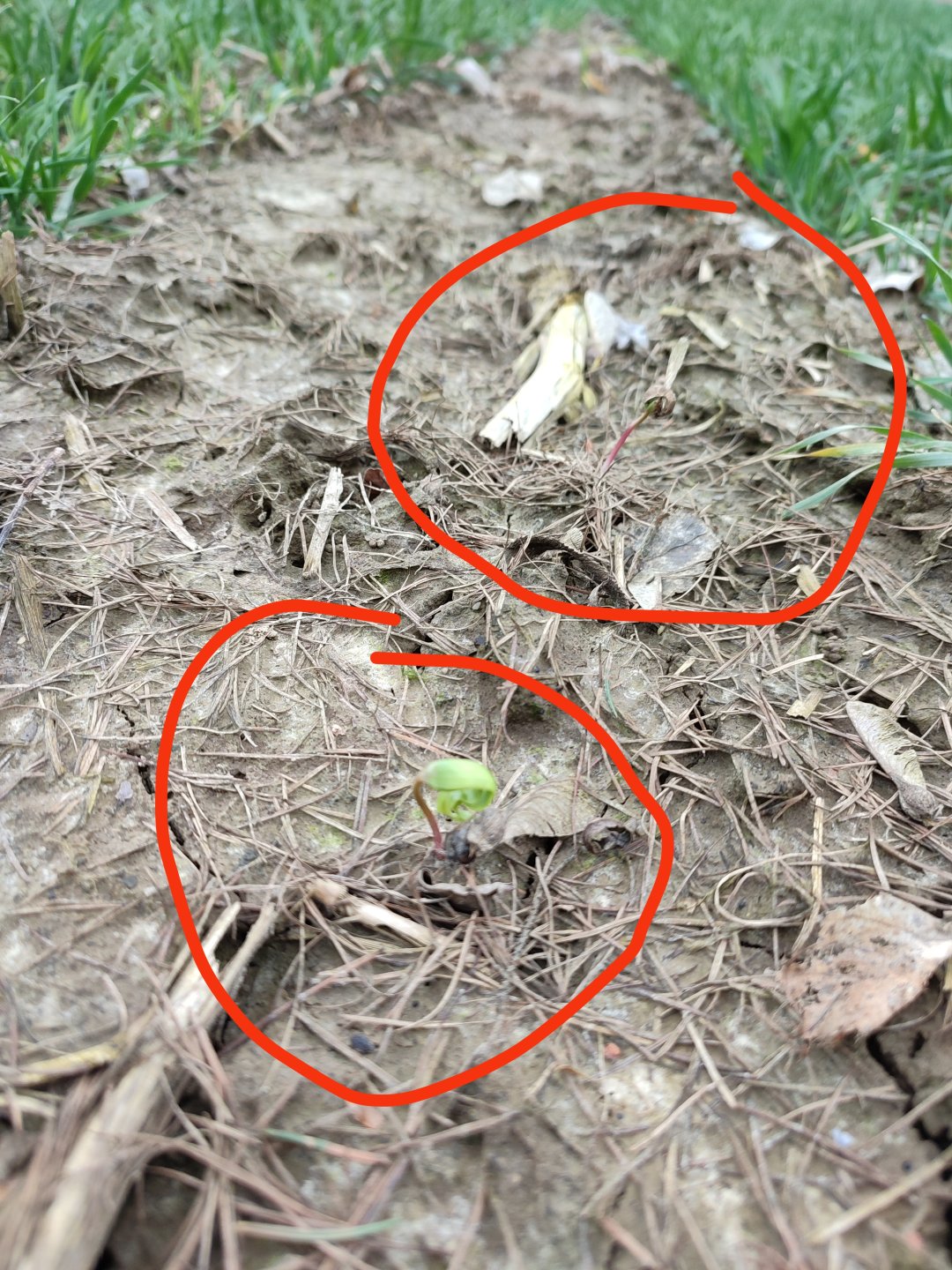

Mam pole po zlikwidowanej łące, pH 7,3 - 7,4, magnez wysoko, fosfor i potas średnio, a mimo to jęczmień mi placowo znika. Dyskusją na poprzednich stronach podsunęliście mi pomysł by spróbować tego manganu.
7 minut temu, mysza103 napisał:
Nada się w tamtym roku taki miałem , a w tym z innej firmy , po prostu to co tańsze
Ekstra, dzięki za szybką odpowiedź, zaraz zamawiam.
