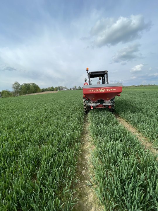

Ja wczoraj skończył siać N3. Zdecydowałem że teraz już bo są opady. Akurat już dziś w nocy popadało. Pszenice są w fazie od liścia podflagowego tak jak tu na zdjęciu i BBCH37. Rozsiewalem Canwil z Magnezem - 51N . Zrobi się ciepło to T2 będzie się robić. Hmm tak tu nie zdjęciu to nie wyglada bo niska dosyć jest bo dobrze udało się skrócić.
