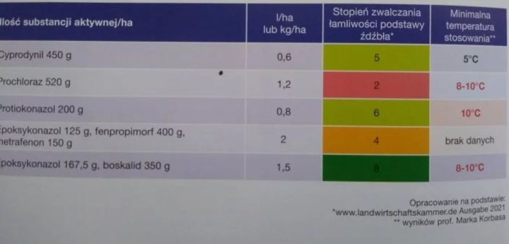

Dokładnie. Capallo był niezły ale nie wybitny jeżeli chodzi o podstawę I wynikało to głównie z metrafenonu. Jak ktoś dal podwójna dawkę flexity, to powinno wystarczyć. Na zdjęciu poniżej widać dlaczego duet to zestawienie dobrych substancji czynnych. Boskalid - podstawa I liście + metrafenon- podstawa i maczniak.  I jeszcze kerokzysym jako dokładka na rdze. 130% duetu to 200g boskalidu i 100 metrafenonu.
Można wiedzieć w jakiej literaturze jestem w stanie znaleźć takie ciekawe tabelki odnośnie różnych substancji aktywnych? Bo sam jestem takich rzeczy mega ciekawy w bym korzystał.
