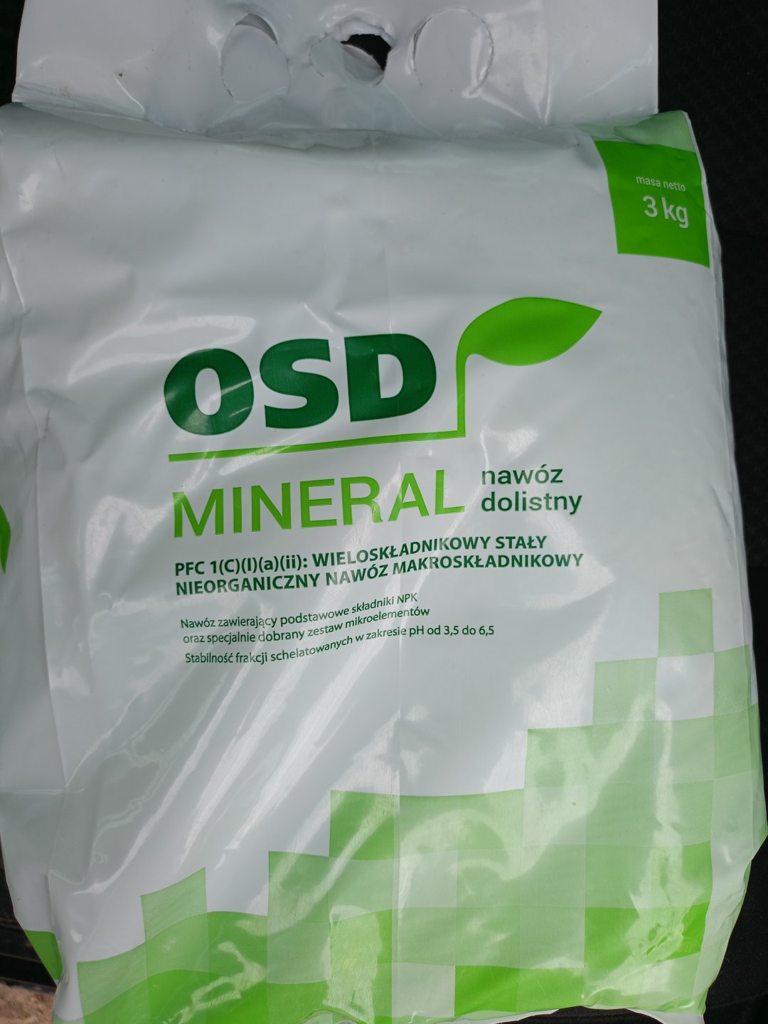

Co sądzicie o tym? Czy lepsze w płynie? W dobrych pieniądzach jest, dlatego pytam.
