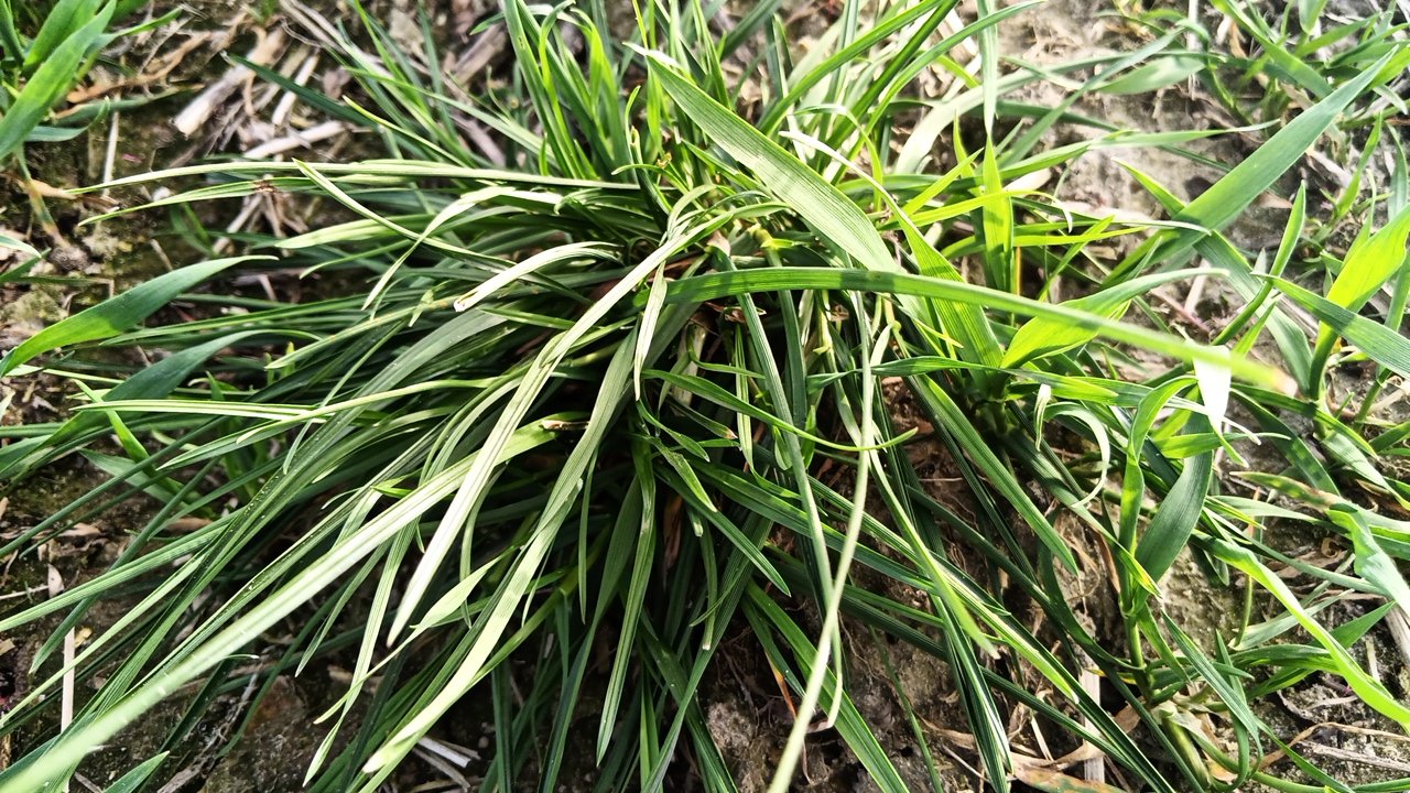

Może nie na temat. Ale jak zwalczyć selerowate na łące? Tylko orka? Bo nie widzę żadnej chemii.

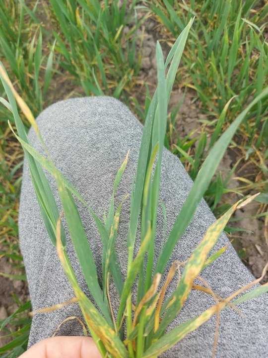

Co wy na taką pszenice?
No to tutaj na bank septorioza. Ja mam z nią problem mimo tego, że pszenicy nie było  trzy lata. Na każdej działce tak mam. Trzeba na jesień już zabezpieczać, nauczyłem się. Ziarno wszystko z centrali.
Było t0 ( morfolina + tebukonazol) 2 tyg. temu. A 4 dni temu fenpropidyna 0.4 + prochl.... + tebu. Czy to zaczyma czy protio by musiało iść?

A są motylkowe? Selerowate czyli np podagrycznik?
Nie ma. Jest normalna trawa a od lipca już wyłącznie chyba kminek. Ciężko mi teraz zlokalizować co to konkretnie jest
Tebu i prochloraz coś tam działają interwencyjnie na septoriozę. Czekać I obserwować. Jak dalej się będzie rozwijać to wtedy trzeba będzie dać przyspieszone t2 na podflagowy priotio + sdhi.
Odbije się to na plonie? Czy teraz wspomagać pszenice jakimiś mikro?

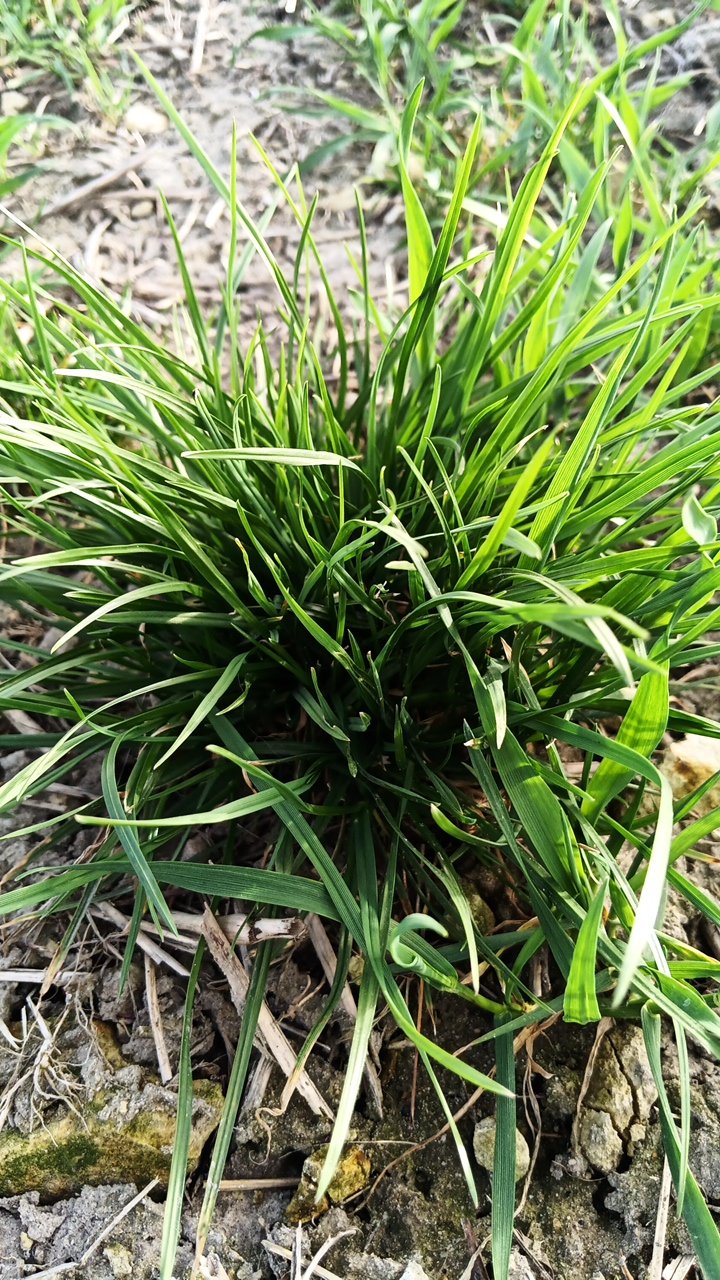

Witam szanowne grono forumowiczów. Pomożecie w identyfikacji chwastu oraz czym to zwalczyć? Wyskoczyło miejscami w pszenicy ozimej sianej bez orkowo po łubinie. Na jesieni był expert met + dff
