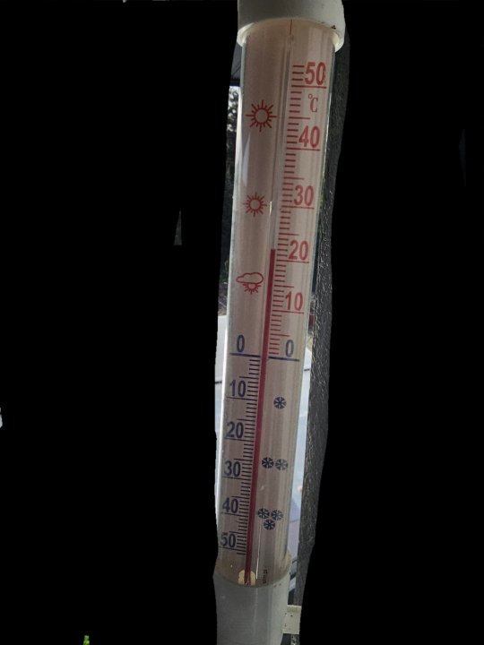

Mam jutro okienko rano z wiatrem. Do 12 godziny zupełna cisza. Myśle tak od 8-9 w zależności od wilgoci roślin jechać dalej z herbicydem tylko że 24-25 stopni pokazuje jutro w szczycie. Bedzie ok? Tak do 11 by się popryskało ( o tej godzinie mówią 20 stopni już)
Wieczorem już mocny wiatr niby także jak już to tylko rano
Dużo chyba zależy od substancji i temp stosowania ja posiłkuje się stroną zwalczamy chwasy są tam opisane substancje czynne i ich zakresy temperatury

Patrzyłem. Dla jednej substancji nie jest napisane dla drugiej 22 stopnie. Dla trzeciej też niema informacji. W każdym razie powyżej 20 to już dużo ale z drugiej strony jak nie zrobię rano to już nie zrobię jutro bo wiatr i taki oto dylemat

28 minut temu, Samsung123321 napisał:
Aha... 8 rano. Termometr w słonku jest. 0 wiatru. Czyli chyba odpuszczę herbicydem pryskanie... kurde no nie wiem żeby dziadostwa nie narobić
Ja bym pryskał
