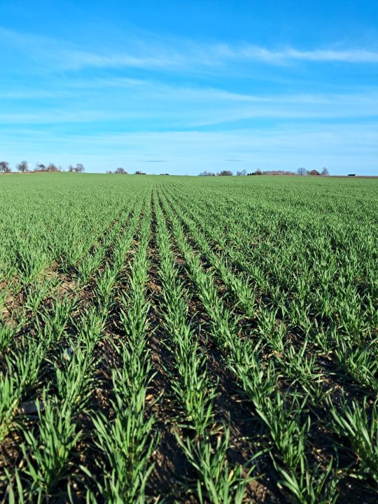

Mam takie przemyślenia odnośnie podawania tego azotu wcześnie, może ktoś powiedzieć to w jakim celu było przez tyle lat mówione, że azot powinno się stosować gdy potrzebuje tego roślina (że to ona dyktuje termin) a nie wtedy kiedy ustawodawca pozwala. No i nadszedł ten moment w którym możemy siać dużo wcześniej i każdy się zastanawia czy dobrze zrobi (w tym i ja), to po co było to całe poruszenie jeszcze dwa lata temu, że nie można podać azotu wcześniej niż 1 marca. Przecież każdy wie w jakim kraju żyje i że zima to może do połowy kwietnia wrócić 🙆
Mam dwie działki w tym roku po kilku letniej lucernie, to zboże petarda. Ono na pewno bardziej uwodnione jak te które dopiero zaczną pobierać azot z nawozów.
To tylko takie luźnie przemyślenia nie chce wywołać burzy 😉 Osobiście chciał bym jutro wysiać saletrzak ok 50N. Jeśli miał bym saletrosan lub rsm zrobił bym to już wcześniej.
Ja tam na unijne zakazy nigdy nie narzekałem, bo u mnie (świętokrzyskie) i tak nigdy w lutym nawozów nie siałem, nawet jak było można. Siałem zawsze na początku marca 3-5 zazwyczaj jak były warunki, bywało że i 10 dopiero się zaczynało siać. W tym roku wyjątkowo wyjechałem w lutym bo i pogoda jest wyjątkowa.
Natomiast jak ktoś mieszka na zachodzie, gdzie wegetacja startuje ze dwa tygodnie wcześniej to tam faktycznie czekanie do 1 marca było szkodliwe dla rolnika i nie dziwi irytacja samych rolników.
Polska długa i szeroka, nie można wrzucać wszystkich do jednego worka.

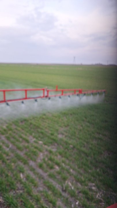

19 godzin temu, mysza103 napisał:
Ja jutro dam 13 N na początek , tyle że w oprysku z mikro , a prawidłowe N  pójdzie ok 10 marca , 80kg N w rsm Potem ma się pogoda popsuć
pryskasz mocznikiem + mikro typu mangan miedz ? jakie stężenie?
bo tez myślę nad takim zabiegiem żeby teraz prysnąć mocznikiem 10% + siarczan magnezu + miedz i mangan a za dwa tygodnie saletra 150 kg
Przy takiej małej pszenicy to roztwór 20% może iść , u mnie mocznika nie stosuję bo mam na stanie rsm , i na opryskiwacz 1500 litrów , poszło dzisiaj 1250 litrów wody - 250 litrów rsm - 50 kg siarczan magnezu - 12,5 kg siarczan manganu - 6 kg siarczan miedzi , to wszystko  poszło na 7,5 ha pszenicy .
Edytowane przez mysza103
57 minut temu, GABBER85 napisał:
@mysza103 czyli przeliczając ~ na 300l dodałeś 50l  RSM , praktykowałeś, nie poparzy?czy saletrzaku można dać podobnie?
Praktykowane , co do saletrzaku , czy saletry to już kolega odpisał - będzie zatykać , po 2 saletrzak czy saletra mają substancję która w takim stężeniu będzie palić rośliny , rsm też ma substancję parzącą , ale w małym przeliczeniu porównując z saletrzakiem , Najbezpieczniejszy jest mocznik , potem rsm , a żeby ktoś stosował saletrzaki czy saletrę dolistnie do nie słyszałem o czymś takim , wręcz takie podanie azotu jest zabronione

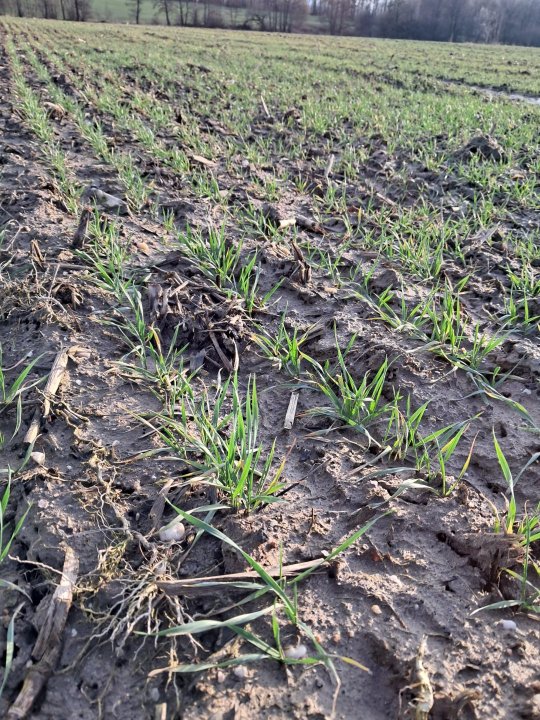

1 godzinę temu, logitech55 napisał:
U mnie elektra też idzie w górę. Czy w tej fazie jest szansa na dokrzewienie? 23. 02 dostała  200 kg saletry
Jeśli faza minęła to jak to mówią to se nevrátí
Edytowane przez STIG13
U mnie z powodu warunków jakie były wschody były różne i tak dalej . Dziś patrzyłem to mam i 1 i 2 i 3 rozkrzewienia . Jest teraz w fazie krzewienia ile czasu trwa ta faza ? Bo patrząc po warunkach jak wjadę z nawozem za 2 tyg to będzie sukces a boje się czy nie będzie za rzadko i czy tych małych pędów nie odrzuci

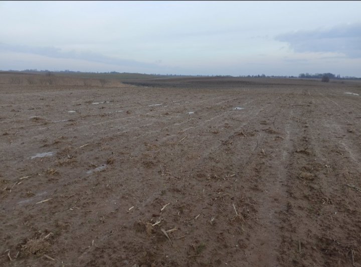

      Problem nie mój, tylko sąsiada - posiał pszenicę (chyba odmianę Wilejka) dość późno, gdzieś pod koniec października, na poplonie z rzepaku. Niby zaczęła mu wschodzić. Dziś byłem zerknąć na swój zasiew, i uderzyło mnie że jego pole jest golusieńkie. Nie ma absolutnie nic. Te ziarna które są na wierzchu wypłukane przez deszcz, to niby jest maleńki kiełek, ale brązowy i martwy. Natomiast ziarna które są głębiej nawet nie zakiełkowały. I wszystkie ziarna - i te płytko i głębiej - po naciśnięciu rozłażą się w palcach. U nas mówi się na to że się "skrochmaliły". Zadzwoniłem po niego żeby podszedł i zobaczył. Trochę się załamał. Gość jest trochę niekompletny intelektualnie. Szkoda mi go bo mimo wszystko poczciwy chłop. Ale nie wiem co mu powiedzieć i poradzić, bo osobiście nigdy nie spotkałem się z czymś takim z pszenicą. Jak wspomniałem - siał późno, było dość mokro i zimno, śnieg ostatnio też dostarczył sporo wody, mokro jest cały czas, pszenicę siał zaprawianą. Na moje oko zasiał stanowczo za głęboko (+/- 5 do 7cm). Czy coś z tego będzie miał? co mu poradzić?
