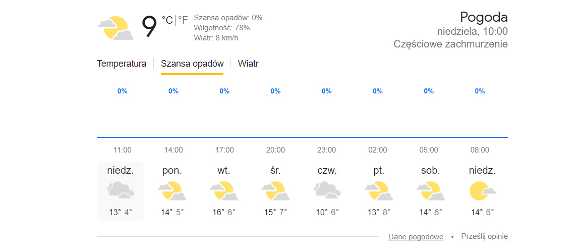

Witam, pszenica siew koniec października, około 350 szt wysiew.
W końcu nastały warunki na n1, co byście poleci na pierwszą dawke i w jakiej ilości?
Na najbliższy tydzień opadów brak w prognozach
Pozdro dla grupy i miłej niedzieli.

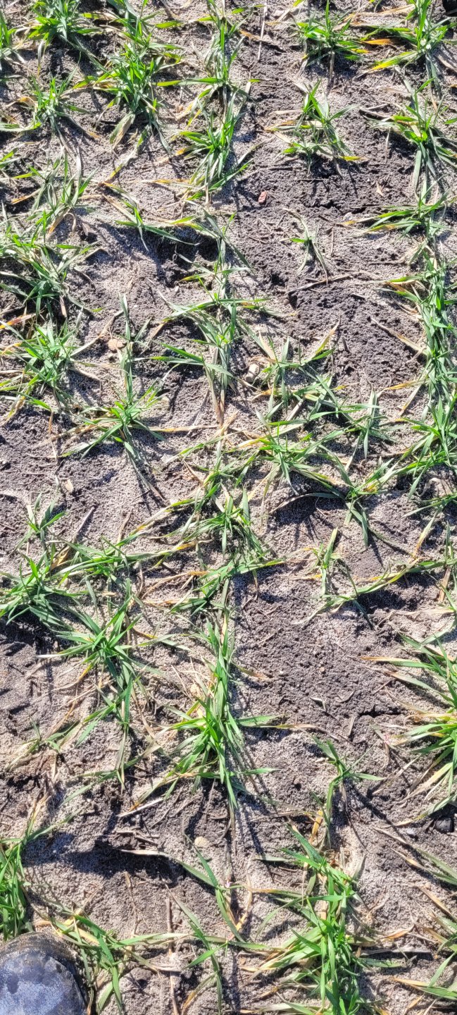

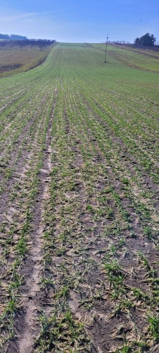

U mnie podobnie, siew koniec października 330 szt/m2 , pszenica zaczyna się krzewić teraz. Być może dziś jeszcze wjazd z n1, wjechać idzie a jednocześnie jest wilgoć. U mnie 200-250kg saletry, policzę obsadę po obiedzie to będę dokładnie wiedział, jak będzie około 300 roślin x 2 rozkrzewienia to jadę z dolną wartością, 200 kg, jak będzie po zimie około 250 roślin to około 250 kg saletry, żeby te 3 rozkrzewienia złapała
