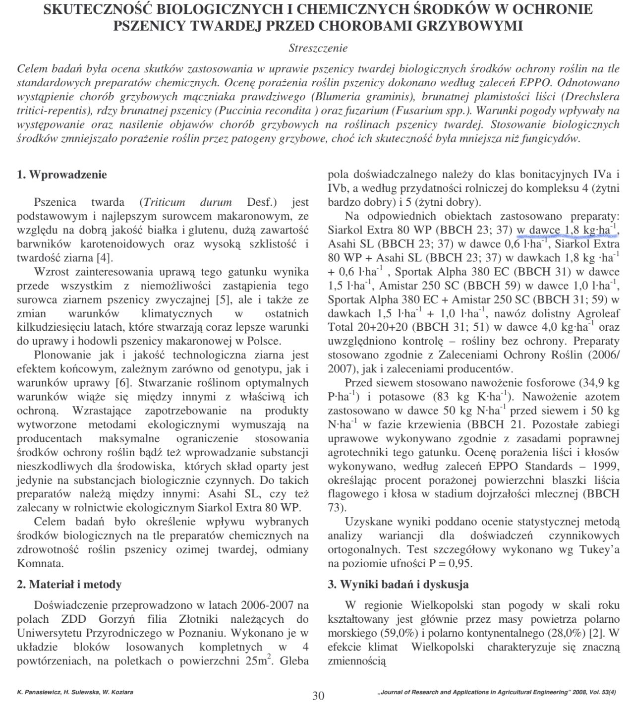

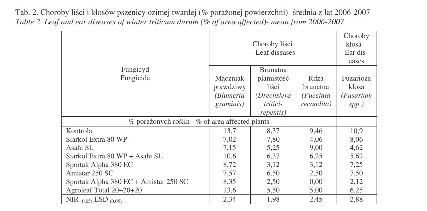

W temacie ochrony biologicznej tutaj badania. Interesowało mnie czy siarka jakoś może wspomóc ochronę przed DTRką (np w kombinacji ze środkami, które sobie średnio radzą z tą chorobą). Konkluzja jest taka, że pomaga ale na choroby wywoływane przez pasożyty bezwzględne (mączniak i rdze). Np na DTRkę, działa tyle co kropidło.
