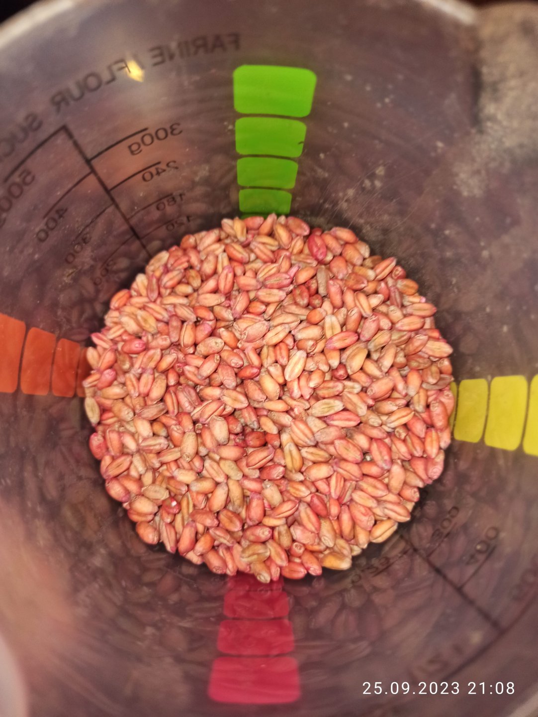

Zawsze olewałem liczenie wysiewu sztuk na m2, no ale widzę, że tak skrupulatnie liczycie to może i też przeliczę :P. Pszenica Patras - typ pojedynczego kłosa ile sztuk wypadało by wysiać takiej odmiany?
12 godzin temu, oregano napisał:
Gęsty siew czy rzadki siew to wody, światła i nawozu na każdy m2 jest tyle samo. Gęsta pszenica też się pokrzewi, na jesieni będzie 1500 źdźbeł na m2 a później przyjdzie wiosna i brakuje jej wszystkiego, pszenica odrzuci wszystko co zbędne, zostawi tylko pęd główny i ile sztuk wsiałeś tyle kłosów będzie. Jak wsiałeś 400szt/m2 to będzie 400 kłosów, wsiałeś 500 to będzie 500. Przy rzadkim siewie pędy boczne są silne, jest więcej światła i praktycznie wszystko co wykształcone jesienią utrzymuje się do żniw. Sieję 250szt/m2 i w żniwa było 900-1000 kłosów na m2.
Na mocnej ziemi trochę mało.
3-5 klasa glina
680 kłosów około 9t odmian plejada.
