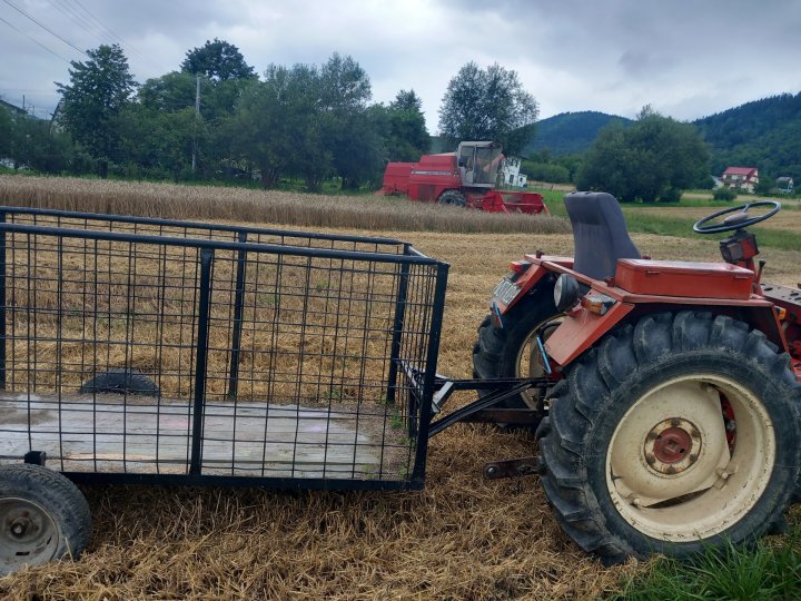

Wczoraj u mnie pod niedużą górke (jak na moje pagórki) bez napędu kombajn nie chciał jechać. Wczoraj nakoszone 3 suszarnie, dzisiaj chciałem dokosić chociaż ze dwie ale na jedną kończyłem w deszczu. Sobota niedziela  u nas na południu to będzie całkiem katastrofa.

Ja nie złapałem bo kombajnista nie zdążył i troszkę opadało...a miała  być pogoda. Może  jutro coś skosimy.
