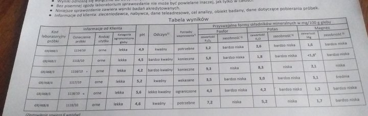

Przyszły mi dziś wyniki badania gleby z nowej dzierżawy i się załapałem zobaczcie sami teraz jest tam kukurydza ale spodziewałem się trochę lepszych zasobności zastanawiam się od czego zacząć co myślicie jak po zbiorach kukurydzy jako pierwsze dam wapno magnezowe a wiosna gnojowica na orke niestety na jesieni nie mam dostępu do niej. Wiadomo chce to zrobić możliwie tanio nie mam zamiaru pójść z torbami przez dzierżawę. A Może wy coś doradzicie przed siewem kukurydzy poszło 500kg wapna kredy
powiem ci ze jak nie masz gwarancji czy to na papierze czy słowny jest wlasciciel to ciężko jest tanio i szybko doprowadzić pole do normy bo najlepsza była by kreda która szybko podniesie pH i powinna uwolnić czesc fosforu ale to już twoja decyzja i twoja kasa. Przejąłem gospodarstwo po ojcu z podobnymi wynikami i w pierwszym roku wapnowanie magnezowe 4t/ha i kolejne 3 lata po 1t po zniwach i pH wzrosło do ok 5.5 a do tego co roku 300kg polifoski i sloma zostaje na polu to po 5 latach mam pH 5.8-6.1 fosfor średni a potas i magnez wysoki. Tanio nie było ale to moja działka a nie dzierżawa... chyba że masz zamiar kupić...
