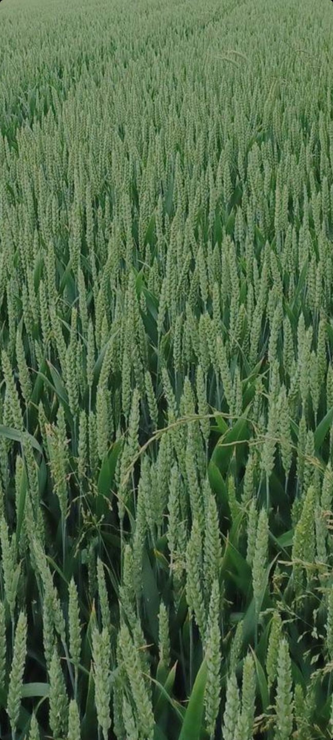

4 godziny temu, Samsung123321 napisał:
Dostała w tamtym tygodniu 3l i dziś 2l a w maju 68l. Po t3 mam lekkie fito. To tu nie widać ale końcówki przyjarane
Co poszło i ile? Wydawać by się mogło że temperaturowo bardzo ładnie na triazole
Soligor 0.7l u tej co na fotce max jest napisane litr na kłosa. Do tego 60% dawki dolistnego w stosunku do tego co dawałem na t1 i t2. Sucho było wtedy i pewnie dlatego... to było prawie 2 tyg temu... i cyperkill w full dawce. Przyjarało czubki dość mocno ale miejscami w sumie... spadło 16l dziś to może się ogarnie jeszcze

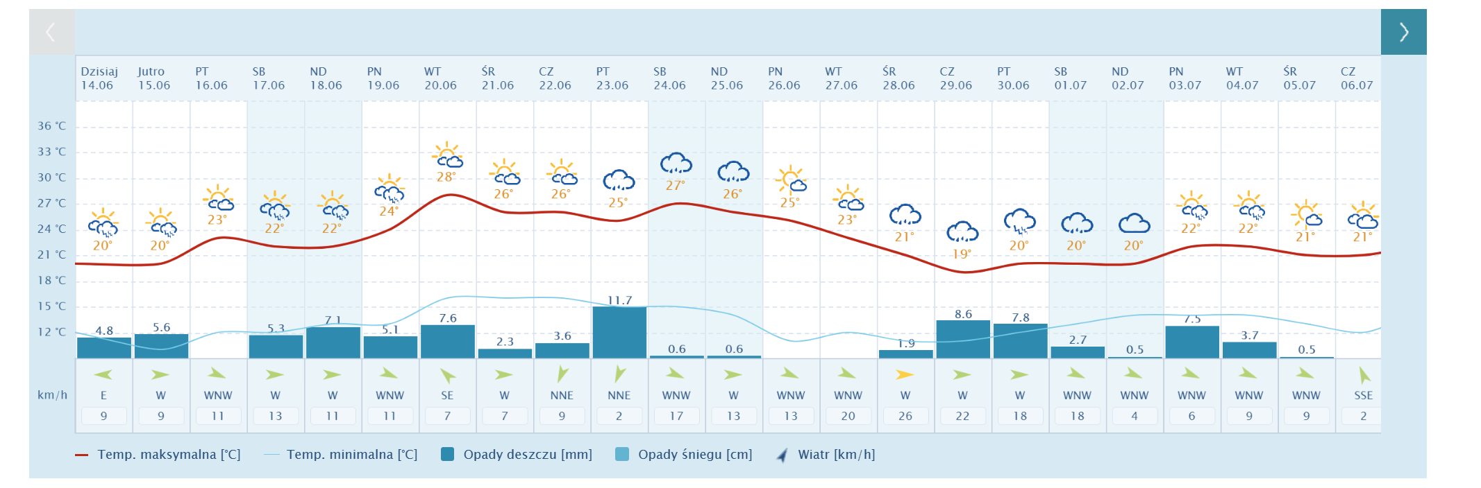

ja bym się nie podniecał nadchodzacym deszczem bo w zeszłym roku było tak że pierwszy tydzień czerwca padało i sąsiedzi pojechali z saletra na N3 a potem dowaliło po 30* i ostatnie dni czerwca było to samo a potem ziarno zaschniete. Upały dopiero przed nami
okolice Łodzi
Dzisiaj spadło koło 4,5-5 litów/metr (tj 140litrów do beczki z połaci dachu 50m.kw. i... 1/2 tego poza beczkę) więc po powyższej propagandzie pogodowej by się z grubsza zgadzało- jutro muszę tylko większą beczkę pod rynnę podstawić 😜
Niestety co przypaliło to już jest przypalone i plonu nie będzie, ale dla 90% areału jest jeszcze jakaś szansa...
