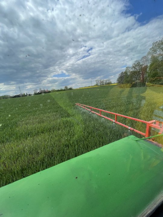

Wczoraj na zdrowo wyglądający jęczmień ozimy poszło 0,8l Priaxora + 125g tebukonazolu.
Przewidziany jest tez Priaxor na pszenice T2/T3 na kwitnienie i na tym koniec z ochroną.
Pszenica trochę ma kropek na liściach, pewnie jakieś początki DTRki.
Myslę czy zostawić proporcje jak robiłem w jęczmieniu czy trochę podkręcić mieszankę.

Mam pole górka i glina na niej. Pryskam 2 biegiem T25 , pszenica na górce była o wiele słabsza i jaśniejsza niż w dole mimo że więcej daje nawozu na tą górę. W tym roku dół jechałem 2 biegiem a góra 1 i pszenica wygląda jak dół i jest zdrowa. Fakt że więcej dostała od grzyba i odżywki ale skropienie też ma znaczenie.
Ja przynajmniej tłumaczę sobie tak że im gęstszy łan lub więcej liści to powinno się użyć więcej wody żeby pokryć roślinę zwłaszcza funglicyd. Też musimy pamiętać że my mamy gorsze srodki i gorsze nośniki niż za granicą .

Ja pryskam na 03 MMMAt eżk twin dwustrumieniowe i nie wiem czy to jest naprawdę ok ? Pokrycie jest bardzo dobre i ogole , ale czy ta gruba kropla do fungi mnie zastanawia ? Bo nie jeżdżę szybko i na dużym ciśnieniu tylko 6km i 2.2 bara . Pan od przeglądu opryskiwacza mi mówi pryskaj tymi bo lepsze pokrycie a kropla się nie przejmuj bo one i tak na roślinie się rozbija , a te zwykle płaskostrumieniowe co drobniejsza kropla maja to zostaw .

z drugiej strony im mniejsze dawki cieczy to mniejsze dysze , gdzie zamiast kropli leci pył . Zresztą są już przecież techniki i opryskiwacze gdzie stosują 25-50 litrów wody na ha i jak to nazywają ,, że nie pryskają , tylko zamgławiają ''
miałem dysze 0,3 i pryskałem 250/ha kropla była gruba a teraz mam 0,2 żółte 190l/ha i jest mgiełka i efekt widze lepszy i na chwastach i na grzyba ...
każdy robi jak lubi
One wydają się że jest gruba bo napowietrzone są. Też chyba zmienię na żółte dwustrumieniowe właśnie aby mniejszych wydatek cieczy był
Sprzęt dobry, tylko technika zła. Spróbuj na 6 bara tymi dyszami. Będzie kropla drobniejsza i lepsza penetracja łanu. One działają najlepiej od 4 do 6 bara.
