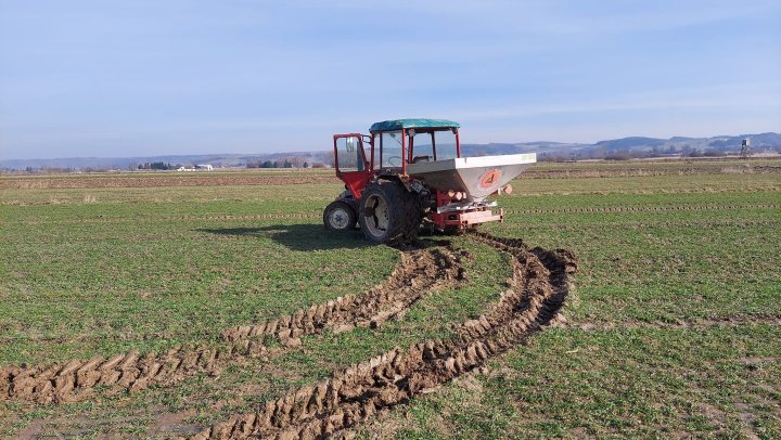

A jak myslicie siarczan magnezu przy okazji moge odrazu na orke zimowa rzucic pod owies bez mieszania? Bo nie chce przepalac paliwa na 2 uprawy a i na zamarzniętym chce rozsiac a siew owsa gdzies pewnie za miesiąc? I czy odrazu wapno sypkie noge rzucic czy gryzie sie z mgso?
Edytowane przez Michal014d
A ja dalej się nie dowiedziałem dlaczego siarka z kiezerytu musi iść kilka tygodni przed azotem a siarka z Saletrosanu siana razem z azotem już jest dobrą praktyką.
Edytowane przez tobago
2 godziny temu, jahooo napisał:
Nadgorliwość mówią gorsza od faszyzmu
Lepiej wcale nie dać siarki jak ryc koleiny i potem męczyć się przez nie, ale to przychodzi z czasem 😉
Nie jest dobra, ale za jednym przyjazdem uzupełnia się siatkę i azot.
