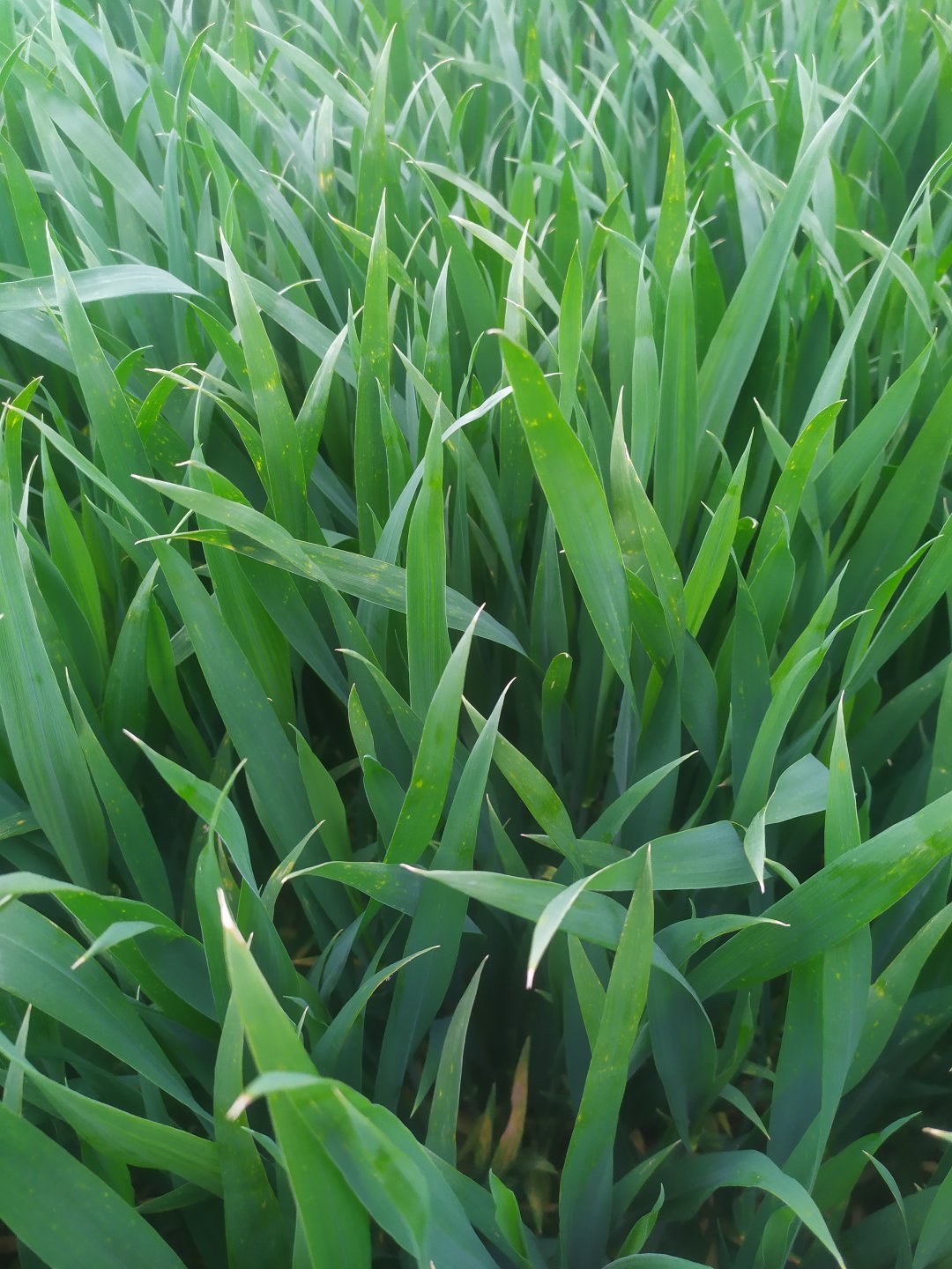

Na podflagowym i flagowym wyskoczyły takie przebarwienie po aktualnym ochlodzeniu i opadach. T2 mialo iść w tym tyg, ale przez ochlodzenie sie wstrzymałem. To juz jakaś infekcja się zaczyna czy przez pogode ? W 13 stopniach robić zabieg protio troche ryzykownie.
rzeczywiście niepewne te przebarwienia, a co ona takie koncówki  ma poprzypalane, te liście cos też pokręcone są końcówki
Od 5 tyg. Nie widziała opryskiwacza, a jeszcze kilka dni temu bylo wszystko ok i duzo ciemniejsza.
