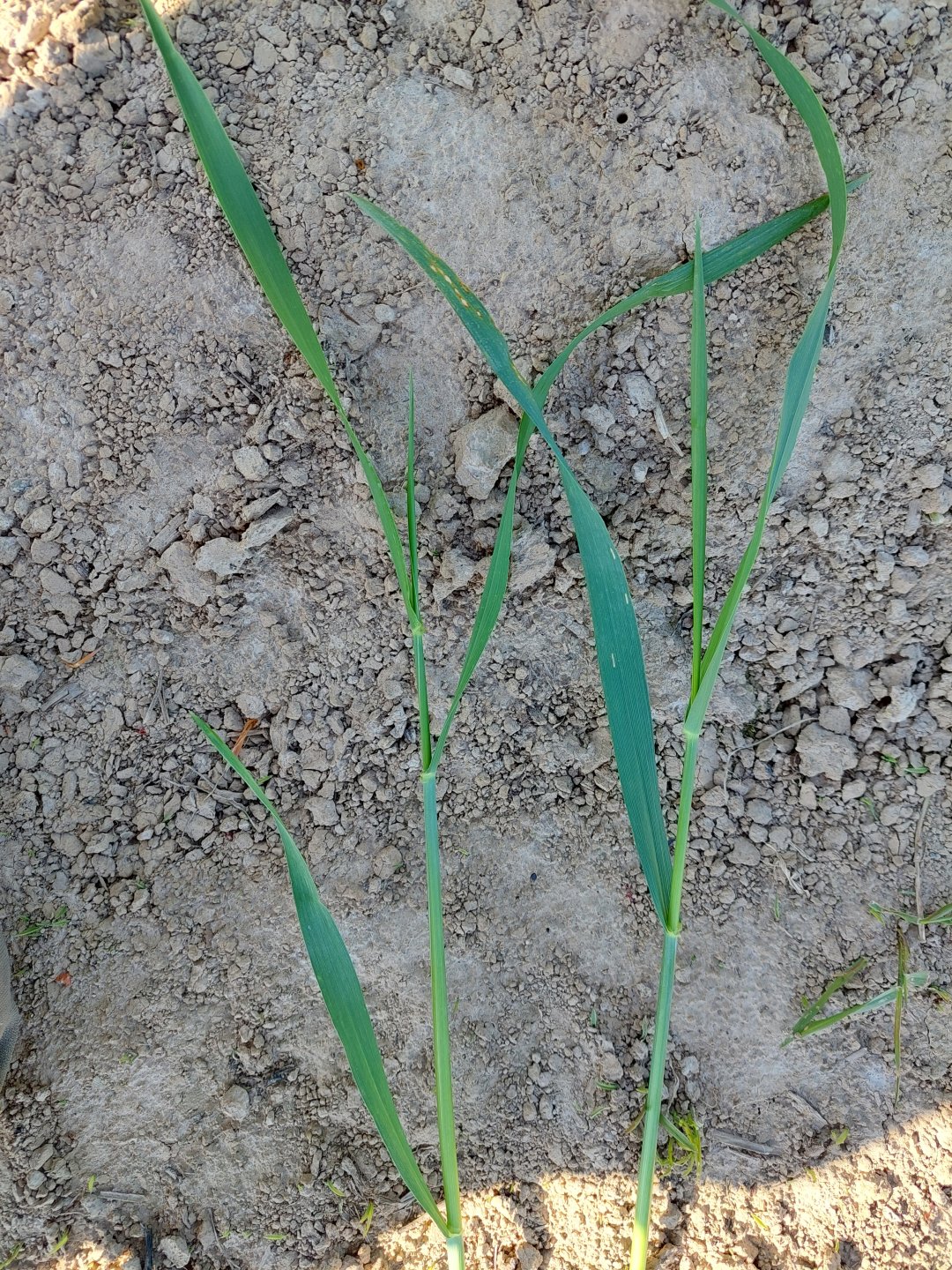

twoja pszenica nie wygląda mi żeby miała liść flagowy, próbowałeś delikatnie odrywać poszczególne warstwy żeby dostać się do klosa? liść flagowy jest ostatnim liściem

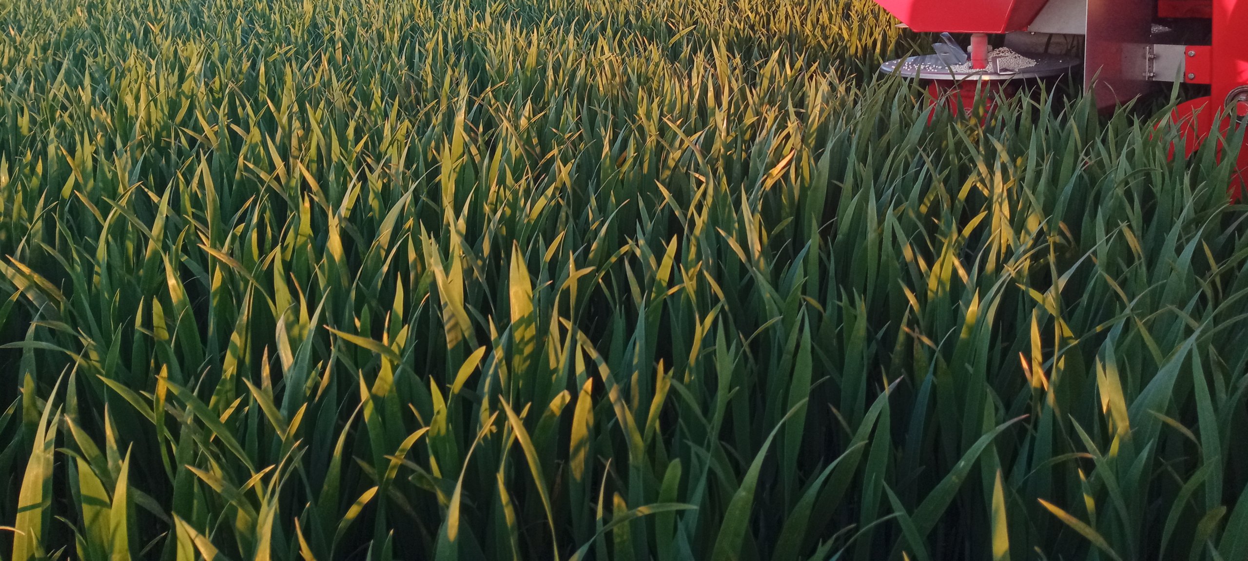

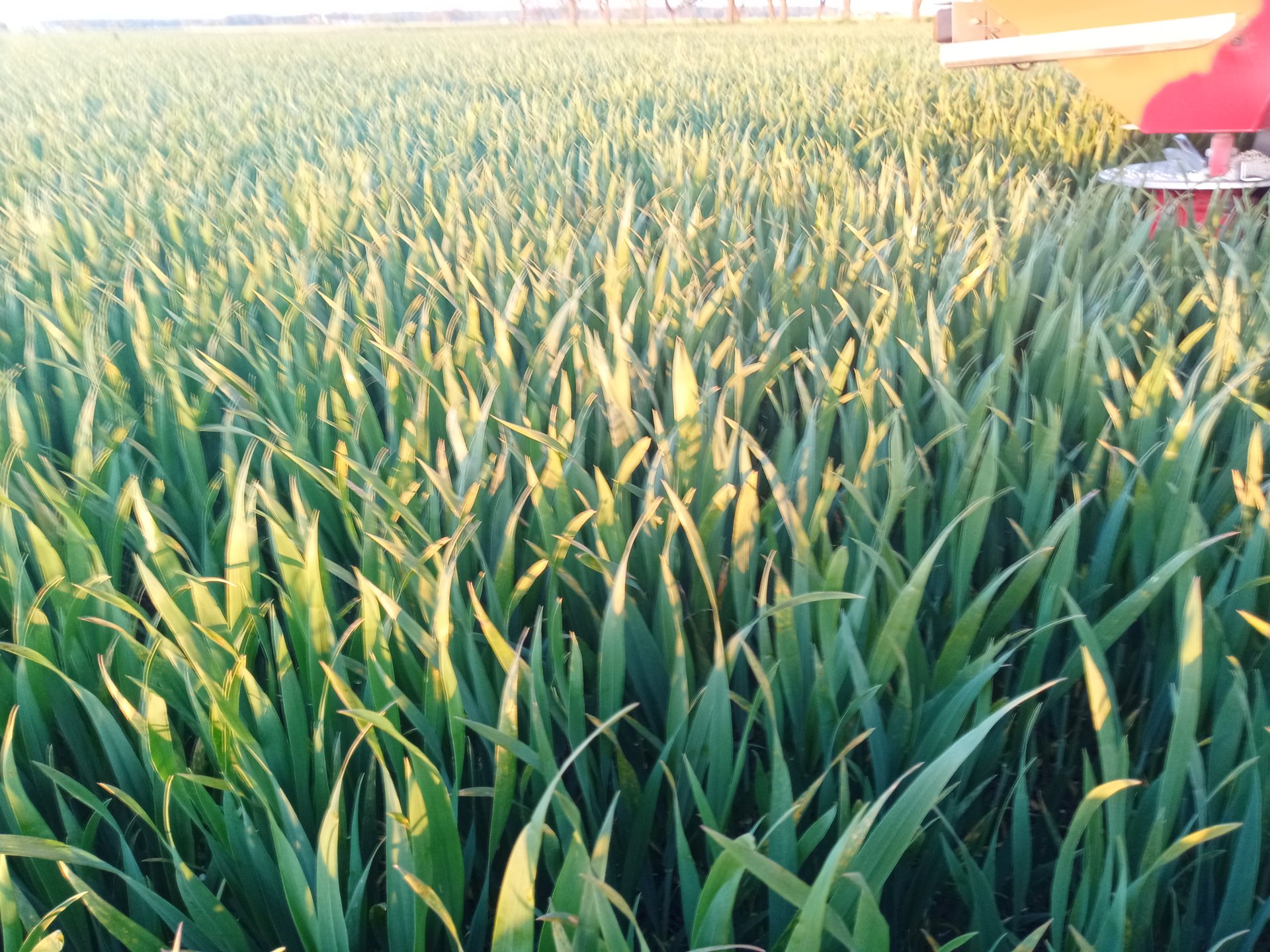

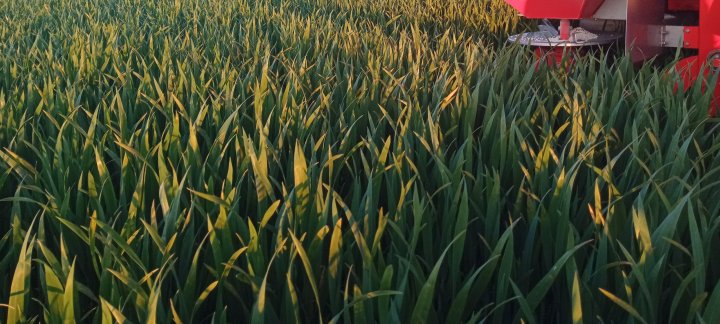

Pszenica po burakach była piękna, prawie bez oznak grzyba ale poszło T1 2l artemisu koło 21 kwietnia i za 3 dni modus plus mikro i widocznie przymrozki końcem kwietnia sprawiły że pole wygląda jak by było porażone grzybem. ale nic z tym nie robię. t2 pójdzie z początkiem liścia flagowego, popadało i jest teraz ciepło to jej przejdzie, zastanawiam się jak to się odbije na płonie. p

 Nie ma pospiechu trzeba chwilę poczekać  jest zimno i  byli przymrozki  nic nie spóżnia., a swoją drogą  to trochę dziwne że  taki  grzyb miałeś  że już T2  robiłeś  , może prędzej czymś poprzypalałeś  w tym roku u nas  na zamojszczyznie nie ma presji chorób

Kilka dni przed odpryskiem lub kilka dni po nie wystąpiły przymrozki? W poprzednich latach mogłeś wykonywać zabiegi w lepszych warunkach i nie wystąpiła fitotoksycznosc, ten rok jest bardzo ciężki na wszelakie opryski... U mnie w okolicy pierwszy raz widzę aż tyle przypalen.
Dużo ludzi z racji na warunki atmofseryczne  w tym roku poprzypalało  pszenicę i teraz myślą że to grzyb  i chcą pryskać na potęgę , każdy rok jest inny i czasami lepiej  jest z niektórych zabiegów  zrezygnować  u mnie przypalenia po stabilanie   wyszły dopiero po 3 tygodniach.
