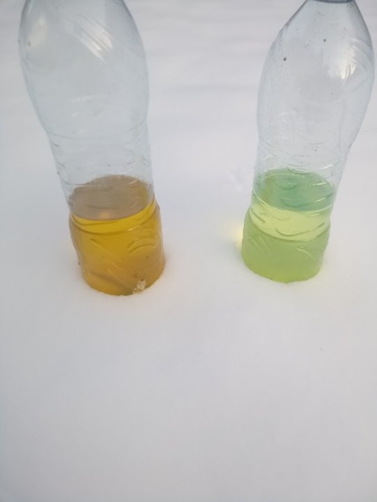

B0 jest bardziej przezroczyste. Raz jak mi przywieźli to wyglądało  jak woda
Nie wytrzymałem i wziąłem próbkę B7 od kolegi do porównania, zgadnij teraz która jest która 🙂
Jakbym miał ruską arktyczną i jeszcze do porównania czystą wodę kranówkę to jeszcze ciekawiej by to wyglądało.

B7 jak się ma bieżąco spala to tak samo dobre paliwo jak b0. Różnica wychodzi w przechowywaniu. Dziś właśnie oproznilem mauser do końca i na dole trochę syfu się pojawiło po 9 miesiącach przy B7. W swimerze mam b0 i czysciutko odkąd tankuję. A będzie już koło 3 lat. Duże znaczenie też ma to jakie paliwo dostawcą przywiezie. Wcześniej bralem z innego miejsca to po B7 było bardzo dużo syfu a b0 wyglądało jak herbata zrobiona drugi raz z saszetki. Teraz mi przywożą b0 to jest na podobe tego co ma zdjęciu wyżej po prawej. Nawet jeszcze bielsze. Arktyczne kiedyś wziąłem to jak woda. Także to co dostawca przywiezie też ma duże znaczenie.
Z tego B7 co jest na zdjęciu będzie pewnie bardzo dużo syfu jakby postało z pół roku. Bardzo ,,brudne '' się wydaję
