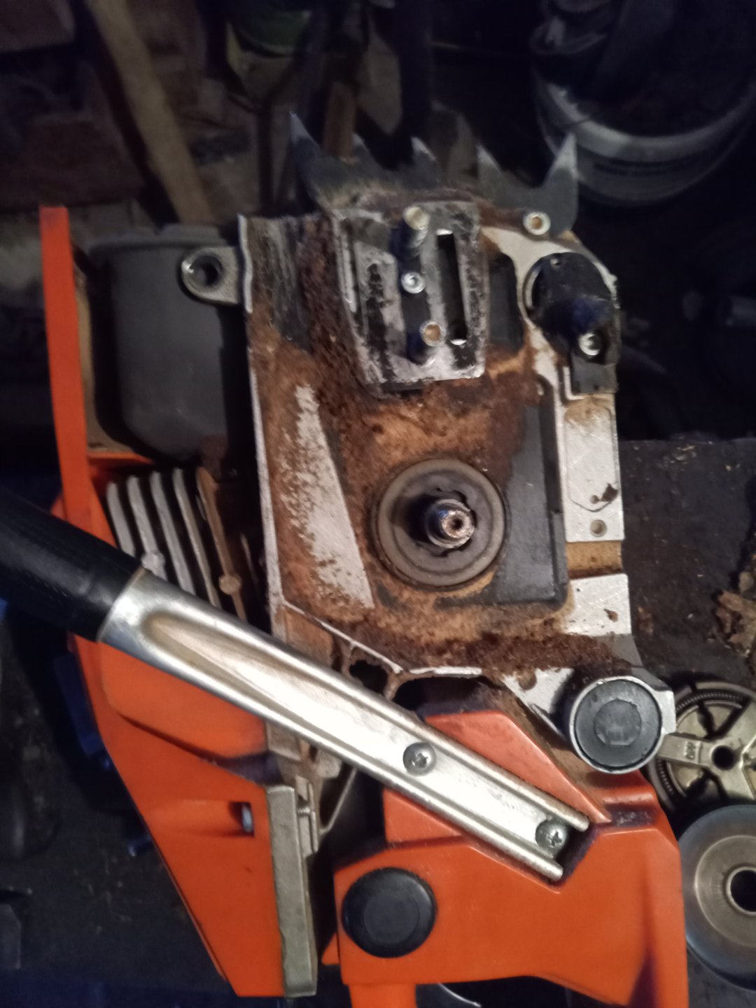

Dzięki Rysiu...klucz do tarcz od szlifierki kątowej dał radę 😉...oczywiście tłok zablokowałem sznurkiem...
Odkręciłem dwa razy, raz tak, a raz blokadą i kluczem specjalnym...
8 minut temu, Qwazi napisał:
Tu jest zębatka na zewnątrz, u mnie jest pod bębnem
Poczekam, co mi Ryszard poradzi. Na pewno się z czymś takim spotkał😉
To teraz załóż odwrotnie zębatkę na zewnątrz to będzie łatwiej 😁
Pińcet 😁
Powiedz jak, założę i jak będzie działać, to już przelewam te pińcet😉🤭

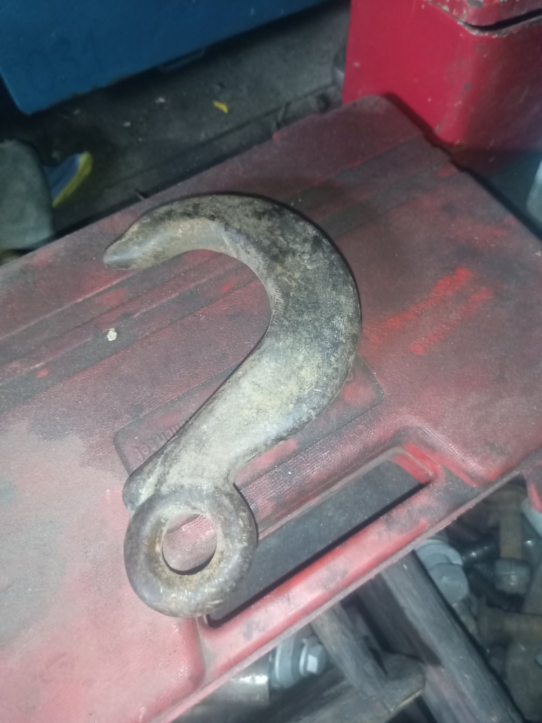

Znawcy wszelkich tematów. Mam pytanie. Czy jak taki hak nagrzeje i zagne, a potem wrzucę do wody to się zahartuje i będzie trzymał, czy raczej szybciej pęknie?
Nagrzać da się, dogiąć da się, wrzucić do wody także ale jaką masz wprawe w hartowaniu? Ile choćby przecinaków zahartowałeś i jak trzymały.
Hartowanie to nie tylko nagrzanie i szybkie schłodzenie ale i wiedza jak, w jakiej temperaturze, jak odpuszczać a o tym nie wspomniałeś.
Ogólnie haków takich nie hartuje sie a jak go rozgięło to zastąp albo większym albo odpowiednio duża szeklą.

@Pigmei słabe doświadczenie w tym mam, więc się pytam licząc, że może ktoś ma większe.
hartowanie to raczej trudna sprawa
Jak nagrzejesz ten hak równomiernie do około brzoskwiniowej barwy i uda ci się go dogiąć, to najlepiej po ponownym równomiernym zagrzaniu do brzoskwiniowej barwy wrzucić  go do ciepłego oleju, tak między 80 a 120 stopni
To chyba najprościej
Jak nagrzejesz go do kolory białego, to w zasadzie możesz go wyrzucić, zrobi się kruchy i trzaśnie
dobrze jest hak odpuścić, ale jak nie miałes z tym do czynienia, to trudno to tak krótko wytłumaczyć

Na gorąco możesz dogiąć ale lepiej nie hartuj. Najlepiej zaopatrz się w mocniejszy hak jak się trafi 🙂
