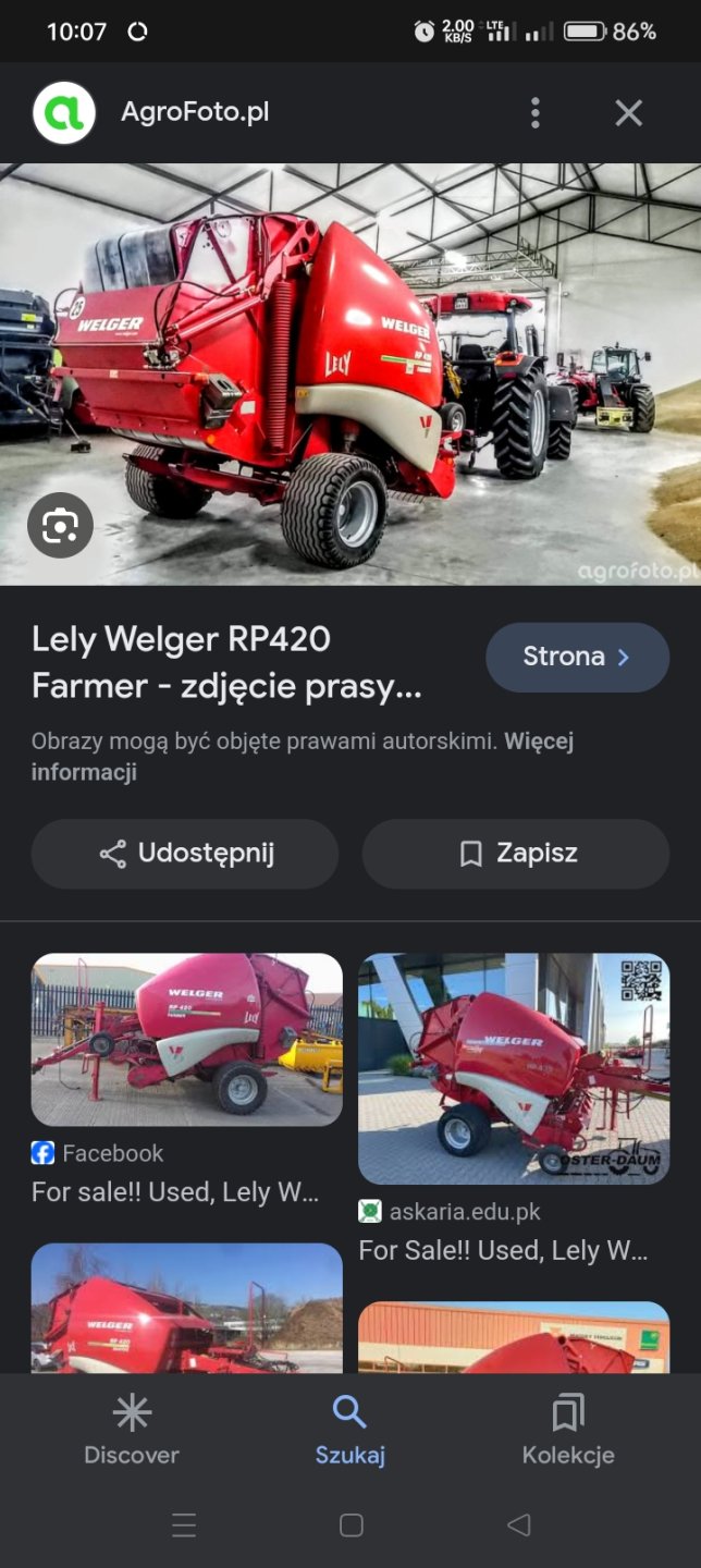

Poradzić się chce powiedzcie mi macie styczność z prasą lely welger 420 farmer mało ich widzę a jestem zainteresowany kupnem tylko też nie wiem czy 95 koni da radę z tą prasą.
na oku też mam vicon 1601 bo widzę że w podobnych pieniądzach są te prasy
Chodzi o taką prasę? Przez miedzę taką prasował, może trochę większa, na pewno młodsza już pod nazwą lely. Nie wiem czy prasa zła czy operator ale nie podobało mi się to. Ciągnik 115km zdychał w sianie i to nie zbite na kamień tylko tak normalnie. Jedna belkę potrafił prasować 4 razy zanim mu owinęła choć sąsiad ma vicona i ta siatka też nie robi jak należy cięć to raczej zależy od egzemplarza
No właśnie dużo mi doradza inne prasy niż vicon bo siatka z przodu i podobno lepiej widać itp a siatka w viconie jest z tylu i też te aparaty podobno wadliwe były
To że siatka z tyłu to nie problem, i tak widać czy jest na beli. Podstawa to pasy i spinki w dobrym stanie bez zadr. Jeśli chodzi o siatkę w viconach to pytaj @PRIMO, ja z siatką mam mało do czynienia, w swojej mam tylko sznurek

No ma ale przecież chyba można wyciągnąć wszystkie? Widziałem na necie że ciągniki 85 koni jeżdżą z nimi
Napiszę Ci tak. Prasowanie słomy, noże schowane RP445...130 KM chodzi, ale 165KM prasuje. Te prasy potrzebują mocy, żeby to szło. A jak już ta moc jest, to biją konkurencję na łeb. Może tylko McHale dorówna...
Jak miałem 1901 i z 16145 przesiadłem się na 80ke to stwierdziłem że nie ma sensu ciągnika męczyć w tej prasie. Niby one lekko idą, ale 80ka w sianokiszonce zdychała.
Jakie bele robiłes i na jakim ciśnieniu? Ja robię 125 ciśnienie w słomie +/-150 w sianie na sainokiszonce 90-120 i mtz daje radę, bardziej czuje jakaś górkę niż prasę. Sąsiad chciał sianokiszonkę zrobić zbita i zrobił 170, Zetor 100 koni dał jakoś radę ale gorzej z załadunkiem, musiał tone z tyłu powiesić 🤭 a teraz urwi bo nie może tego rozwinąć
