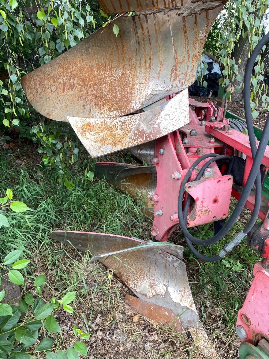

  1. Widzisz akurat pech tak chciał że teraz nie umyłem a tak to zawsze jest myty po robocie a po za tym miało być po życie orane ale poszedł striptill i tak nie ma czasu żeby zapiąć i umyć a za chwilę jęczmień będzie skoszony to może znowu w ziemię pójdzie. olejem robiłem swego czasu ale to deszcz ci przyjdzie i i tak większość spłynie i tak rdzewieje, mniej było rdzy jak smarem jakimś tanim raz zrobiłem ale dużo czasu to zajmowało i wole nic nie robić przejechać dwa razy w tą i z powrotem i mam wytarte już odkladnice :)) min jest postawiony na ziemi i pod odkładnicą były deski ale ziemia piaszczysta to i nawet plug siadł a no i liście z drzewa itp to się wydaje że jest zapadnięty, ogólnie z roku na rok już mniej się używa ale np do przeorywania łąk czy jak po kukurydzy na ziarno to przydaje się plug
  2. Tu masz dosyć długie te dokładnie chyba że tylko tak się wydaje z ciągnika. ja mam coś takiego od. Odkładnicą obdzerwiłe bo nie smaruje niczym bo nie ma sensu i tak się potem wytrze po paru przejazdach
  3. A jakie odladnice? Jakies bardzo długie śrubowe itp?

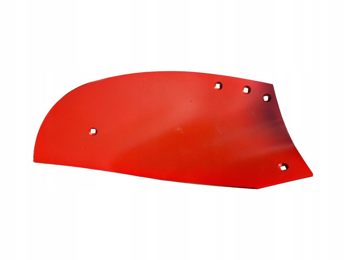

  4. Dokładnie unia ma dużo rodzaji odkładani ale w czasie kiedy ja kupowałem 2007 rok to nie obstawiałem że będę miał opony szersze niż 420 i nie brało się większych teraz to pewnie że bym wziął
  5. Tylko wiadomo jak to jest z tą prędkością, plug nieźle dostaje a jeszcze mam zabezpieczenie śrubowe, To tez zalezy jakie odladnice bo jak masz jakies śrubowe i bardzo długie jak mają kverneland to wierzę ale unia ibis w podstawie miala cos takiego no
  6. To prędzej myślałem przedłużyć i dokleić sobie takie listwy do korpusu żeby dalej rzucała ziemię i jakoś to wyglądało No jak na to patrzeć to przy szerokości 55 nie da rady orać 710 a dużo jest takich co prze i jest równo na polu
