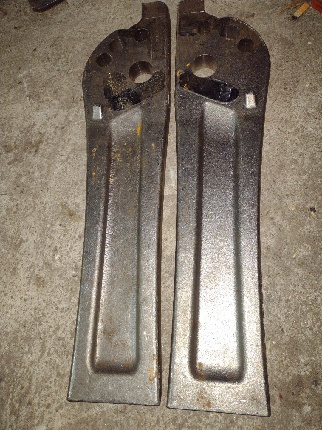

Kurcze ja mam takie że można je obracać, zmieniać kąt natarcia i nie wiem jak je ustawić, równolegle do głównej skiby? czy pod jakimś kątem? Jak go kupiłem to miałem ścinacze i przedpłużki założone na sztukę. To wywaliłem przedpłużki ale na scinaczach stawała ziemia to wywaliłem też ścinacze ale wtedy słabo kryje. I postanowiłem znowu założyć przedpłużki.
Pokaż jak one wyglądają. Wcześniej też miałem Rabe i miał inne

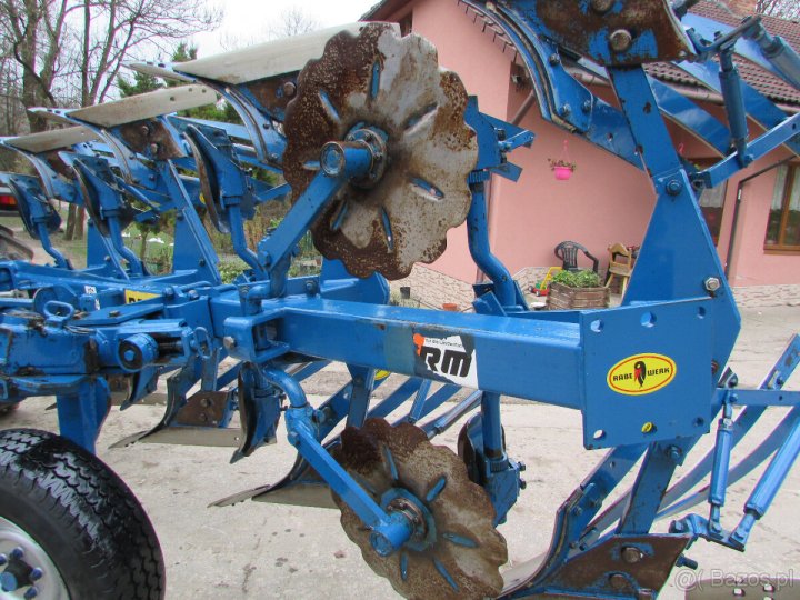

Pewnie chodzi mu o takie:
Ustawia się je 1,5-2cm od krawedzi piersi w stronę calizny, aby nie kolidował z krojem, a wysokość tak, aby zrzucały wierzchnią warstwę gleby 4-5cm

jahooo napisał:
Pewnie chodzi mu o takie:  Ustawia się je 1,5-2cm od krawedzi piersi w stronę calizny, aby nie kolidował z krojem, a wysokość tak, aby zrzucały wierzchnią warstwę gleby 4-5cm
właśnie takie mam, kroju brak. Można je obracać, zrobić równoległe do ze skibą?
tak, kąt natarcia powinny mieć taki, jak główna odkładnia, generalnie ustawia się je tak, aby rzucały w bruzdę, jak coś będzie nie tak,  trzeba przestawić
