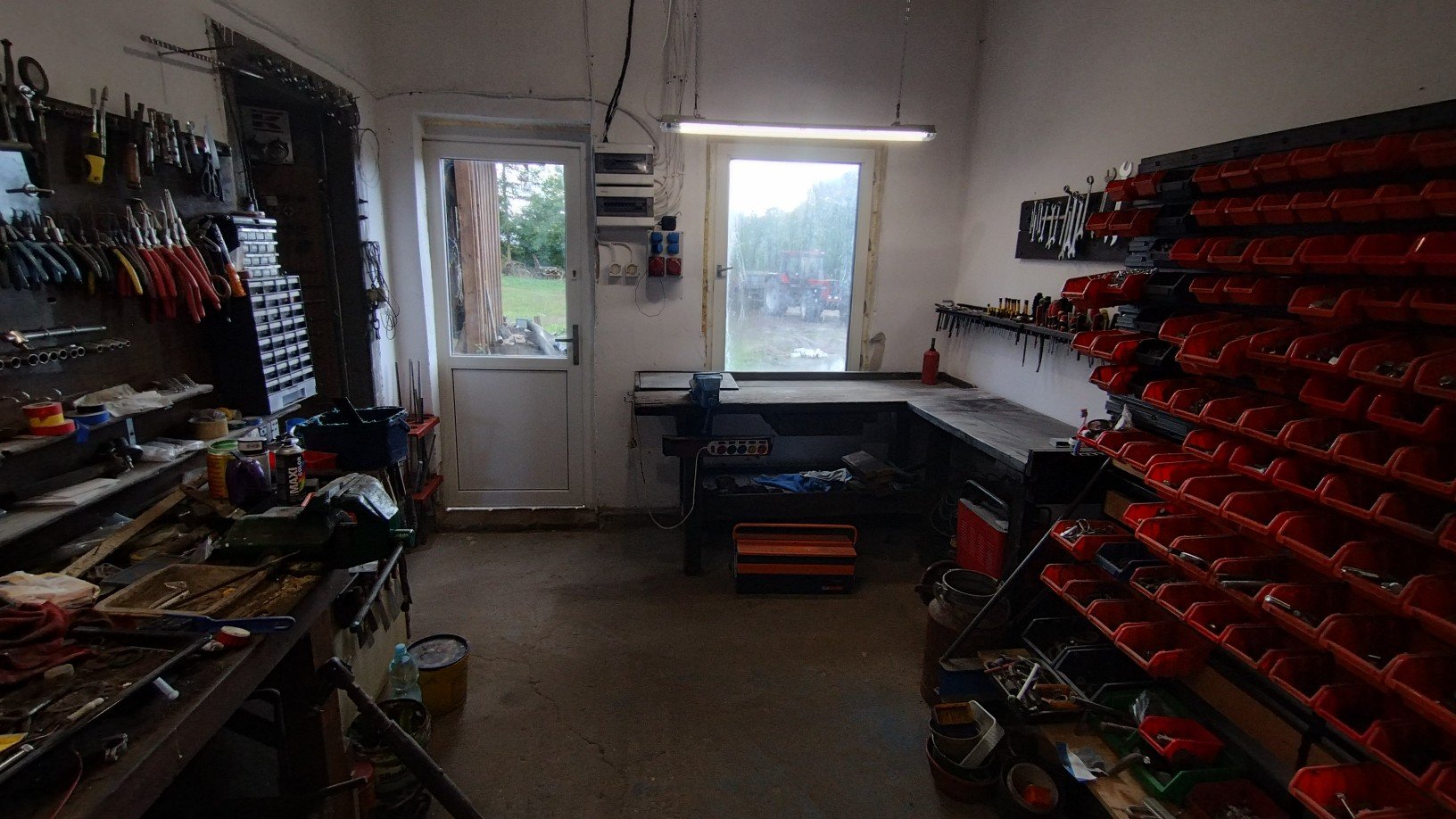

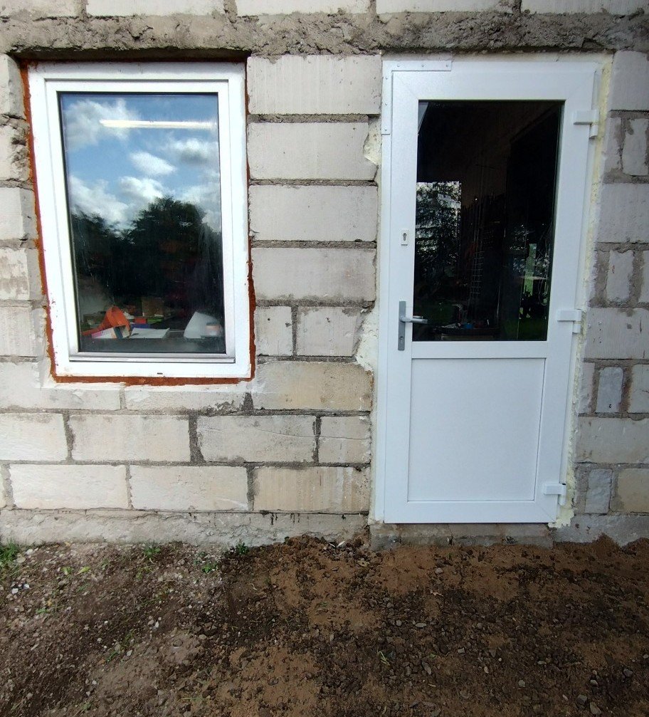

W przyszłym roku chciałbym wymienić pokrycie dachowe, to może uda się nazbierać trochę kasy żeby otynkować budynek. Zobaczymy. Dziś wieje za***iście, to różnica masakryczna. A i okno z rozbiórki po wymianie w chacie i drzwi używki i obok drzwi otwarte, ale jednak nie ma bezpośredniego uderzenia wiatru. No i w cholerę jaśniej. Zobaczę, może zbiorem się jeszcze daszek zrobić nad drzwiami, bo zaraz obok drzwi zaczyna się wiata i jak chce przejść pod nią, a pada, to trochę wk***ia
ładny warsztacik wyszedł
