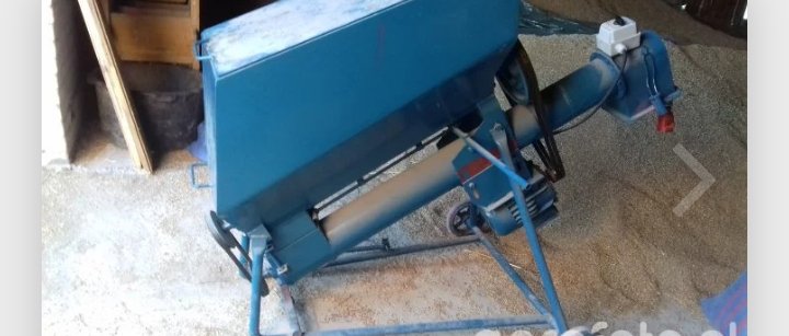

tytanowyJanusz napisał:
nie mam swojej betoniarki, muszę ją pożyczać, i tak myślałem czy nie było by warto kupić takiego czegoś
poszukaj jakiejś taniej krótkiej żmijki i sam zrób prosta sprawa, ja tak zrobiłem.
Użytkuje takie cudo
Ciut wygody ale cena

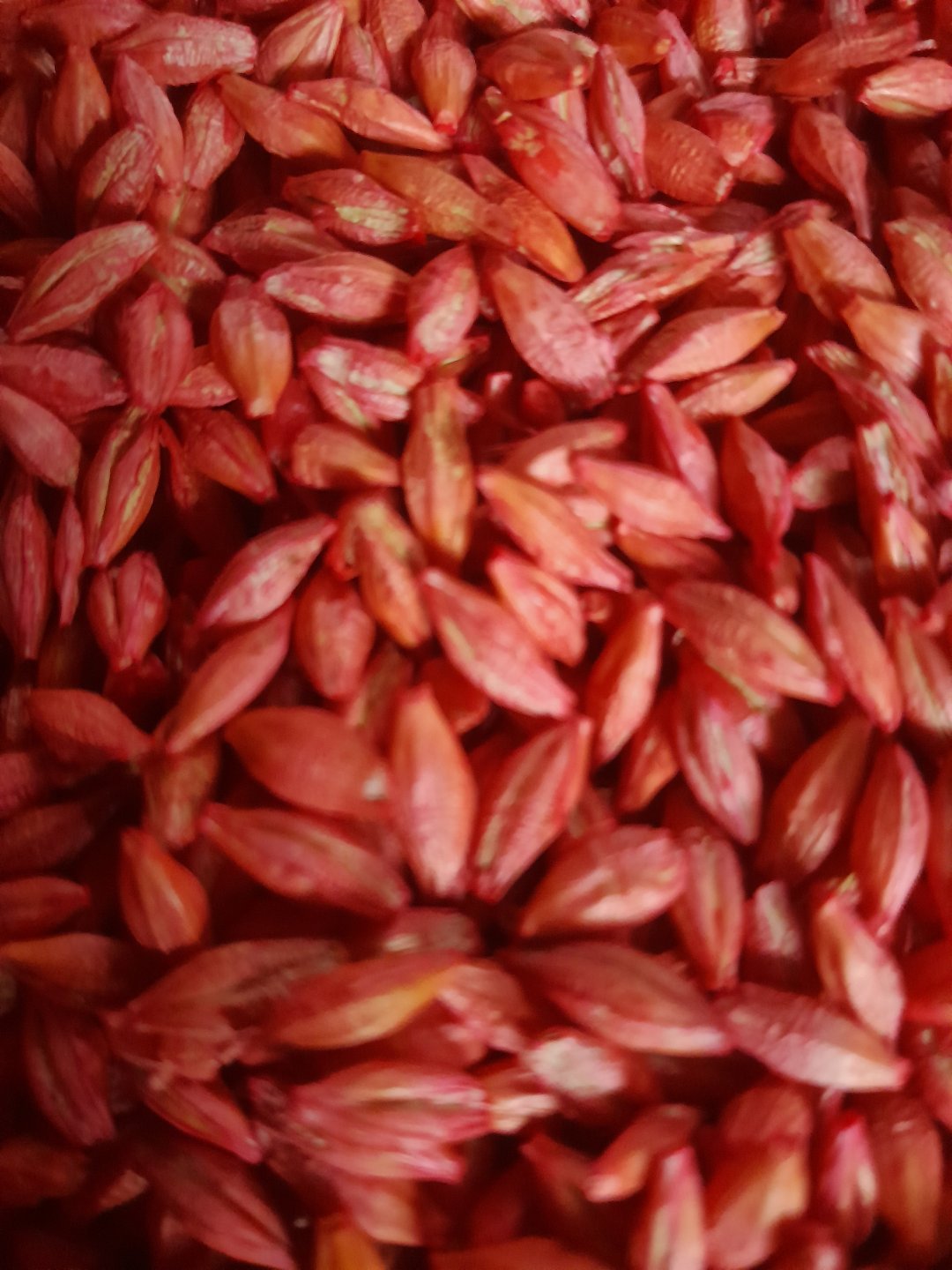

e tam, mieszam w 100l bez problemu, kwestia dorobienia pozycji na grzebieniu do regulacji przechyłu, na raz wchodzi 50kg, a sypanie w worem wystarczy zrobić lej z blachy i opaskę do worka, robię sam.
zazwyczaj zaprawiam na przyczepie, czyli wsypuję w betoniarkę, zboże, puszczam silnik, dolewam zaprawy , potem 3-4 minuty na jeden boczek, 3-4 na drugi i sypanie na przyczepę, podgarnięcie łopatą i następna porcja
jeśli chodzi o mity zaprawiania - równomierność pokrycia ziarna kolorem nie ma nic wspólnego z działaniem środka - wystarczy, aby ziarno było lekko umoczone, nie musi byc na nim czerwonej skórki dla koloru - zaprawa i tak będzie działać
zaprawę do betoniarki podaję w 2 dawkach - jedną na obroty w jedną stronę, drugą na obroty w drugą stronę, wówczas równo się rozkłada w ziarnie
Kolor jest dodawany dla wizualnej oceny jakości pokrycia.
Ja kręcę 50kg około 2 minut i tylko na jednym boczku , właśnie dlatego że jest kąt ustawienia około 100⁰ I super szybko i dokładnie miesza
