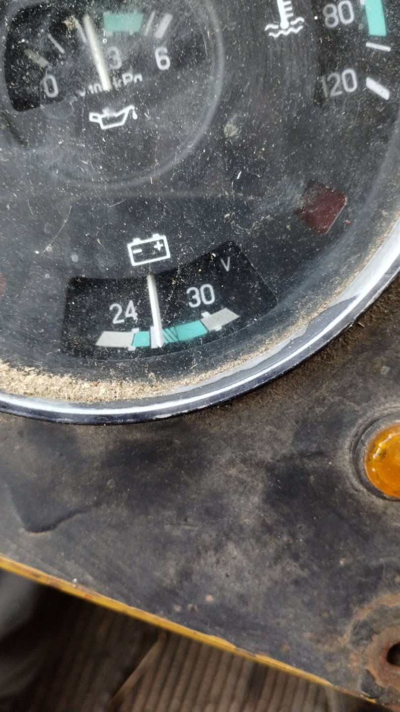

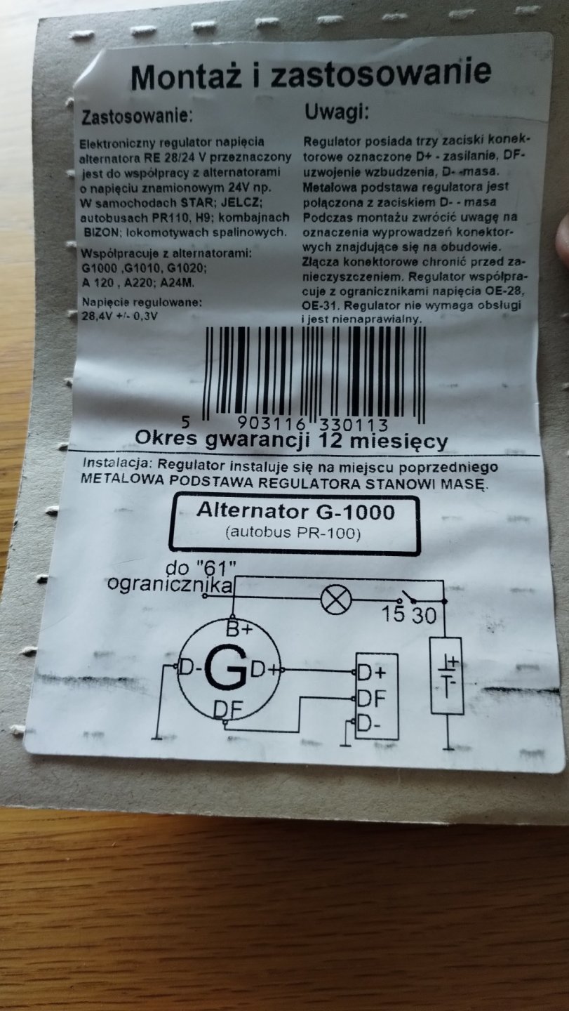

Tak. Wzbudzenie na alternator masz od razu po załączeniu hebla, kontrolka ładowania zostaje pominięta a jedynym wskaźnikiem ładowania jest woltomierz.
Edit
Podłączyłem. Najpierw wskazówka leżała ciut powyżej 24. Poszedłem z miernikiem to na akumulatorach pokazuje 27.9-28 na wolnych. Wróciłem do kabiny, wskazówka już pokazywała tak jak poniżej. Zwiększyłem obroty, wartości na akumulatorach stałe.

Czym może być spowodowane skakanie wartości ciśnienia oleju? Na wolnych obrotach jest coś poniżej 2, a jak dodam gazu, to skacze od 0-6
Edit 2
Jakbys wpiął się miernikiem i  sprawdził w tym czasie napięcie,bo zdaje się wskaźnik masz rezystancyjny od ciśnienia, a nie mechaniczny
Najlepej wpiąć się mechanicznym i zweryfikować wartość ciśnienia, bo może ktoś łapki wkladał w zawór regulacji ciśnienia, albo się przycina przy większym wydatku

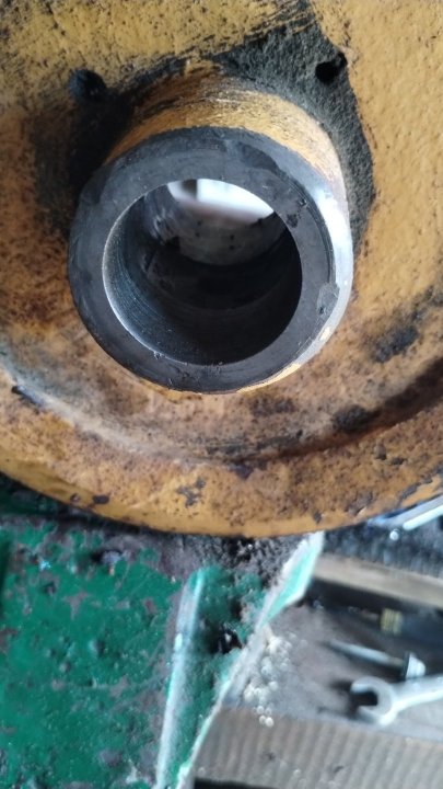

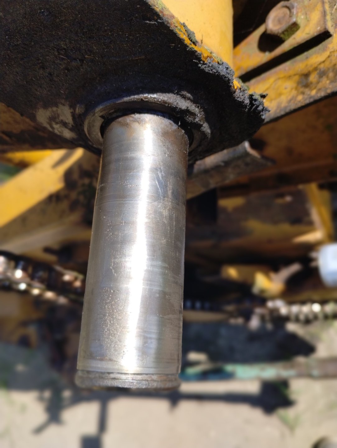

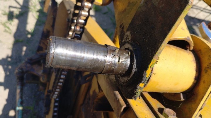

Pany, tak sobie rozbierałem przy napędzie motowidel, wymieniałem pasek i łożyska i póki to było w kupię, to jakoś nie było czuć aż takiego kuzu, a jak wszystko rozebrane to dopiero widać jak to jest rozbite. Z drugiej strony os jest obspawana. Jak by to druciarsko trochę polatać? Komabjn to złom, ktory mało kosi, więc nie uśmiecha mi się tego rozbierac całego i wstawiać nowa os i koło pasowe.
Zdjąć koło, obspawać, zeszlifować pod wymiar koła, aby nie było wielkiego bicia, klej, założyć koło.  Jeśli kółko można dostać, to bym założył drugie i tylko ośkę obspawał
Zdjąć koło, rozwiercić , roztoczyć otwór, podrównać z grubsza oś jeśli są duże nierówności, dorobić tulejkę do otworu w kole i średnicy ośki, takie moje druciarskie porady.
Ja też brałem z allegro, ale nie mam w historii. Taki zwykły spiralny. Z 5lat ma i bez problemów nic się nie dzieje. Wziąłem pierwszy z brzegu.
Jak ma być po druciarsku to z rurki jakiejś wytnij sobie tulejke, obojetnie jaki materiał. Nie musi być idealnie, tam nie ma dużych obrotów. A co do cisnienia oleju to u mnie jak tak się działo to był uszkodzony czujnik cisnienia ten co daje sygnał na wskaźnik.
Tam już było grzebane, taka za***ista podkładka jest. Os wygląda jakby na obu końcach była zjechana. Obrotów właśnie nie ma tam dużych. To tak pewnie już lata chodzi. Zajadę we wtorek do znajomego tokarza, zobaczymy co na to powie. Szkoda, że ta os jest taka długa, tak to bym ją wyjął i zrobił to po ludzku - stoczył, dorobił tulejkę i kupił nowe koło, albo roztoczył stare. Już nawet myślałem jakby wziął te os wyjął, odciął czesc, tak żeby weszła na tokarkę, wtedy to stoczył i wytulejowal, a potem os sfazowal i zaspawał. Ale znając życie roboty z tym będzie tyle, że lepiej by było cała os kupić (o ile w ogóle jest dostępna, bo na szybko mi internet jej nie znalazł).
