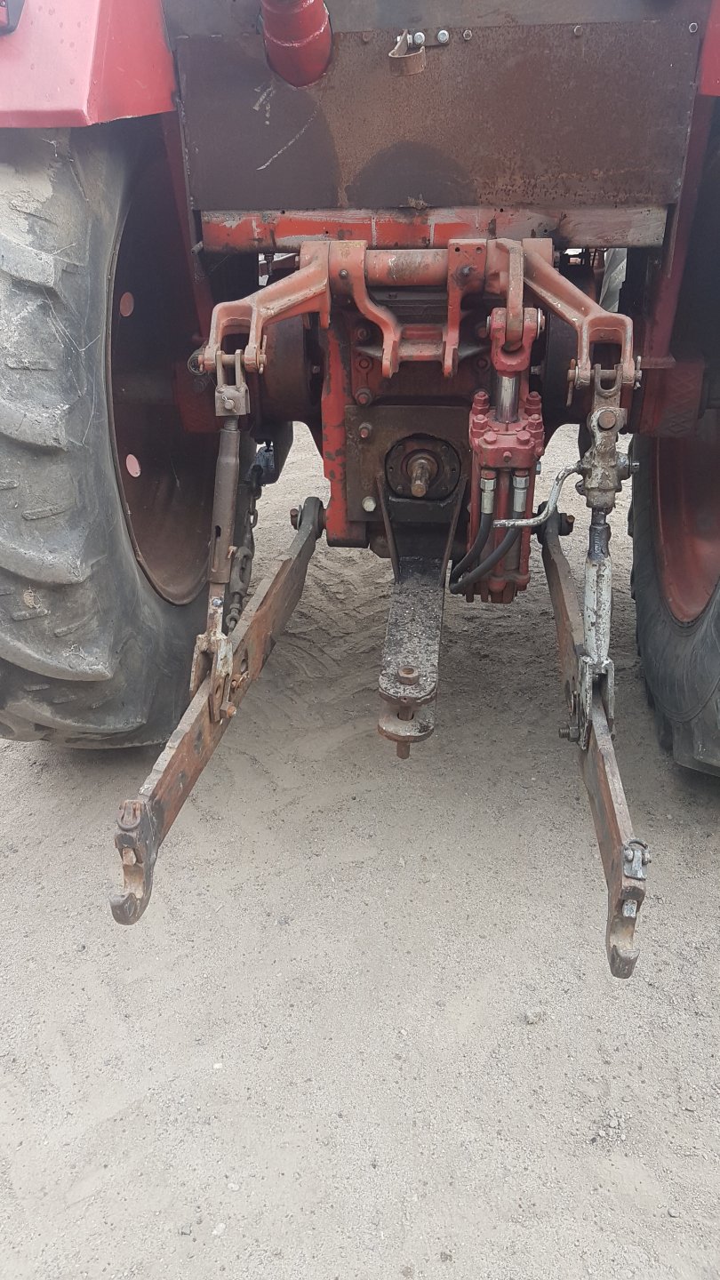

Bylem dzisiaj jeszcze raz tego Jumza ogladać. Tak wyglada tyl. Silownik nowy. Podnośnik po częsci też. No i haki kat2. Wieszaki od 60. No i ten zaczep tylko na dół. Mi to nie przeszkadza bo mam w sumie tylko sprzety jednoosiowe na dolny zaczep no i przyczepe zrobiona z woza którą też moge na dolny zaczep zapiąć.
Raczej go wezme. Co będzie to będzie.
550 jest ładna, za 10500 by to wyrwał
gdzie? w drugim koncu Polski? znajdź mi jakaś w normalnym stanie w tek cenie. tu silnik keszcze w oryginalnym stanie bo plomby jeszcze ma pompie i widać że nie kręcony tylko obidowa sprzęgła byla wymieniana.

To jest ten w nowszej kabinie i masce od ursusa?

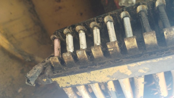

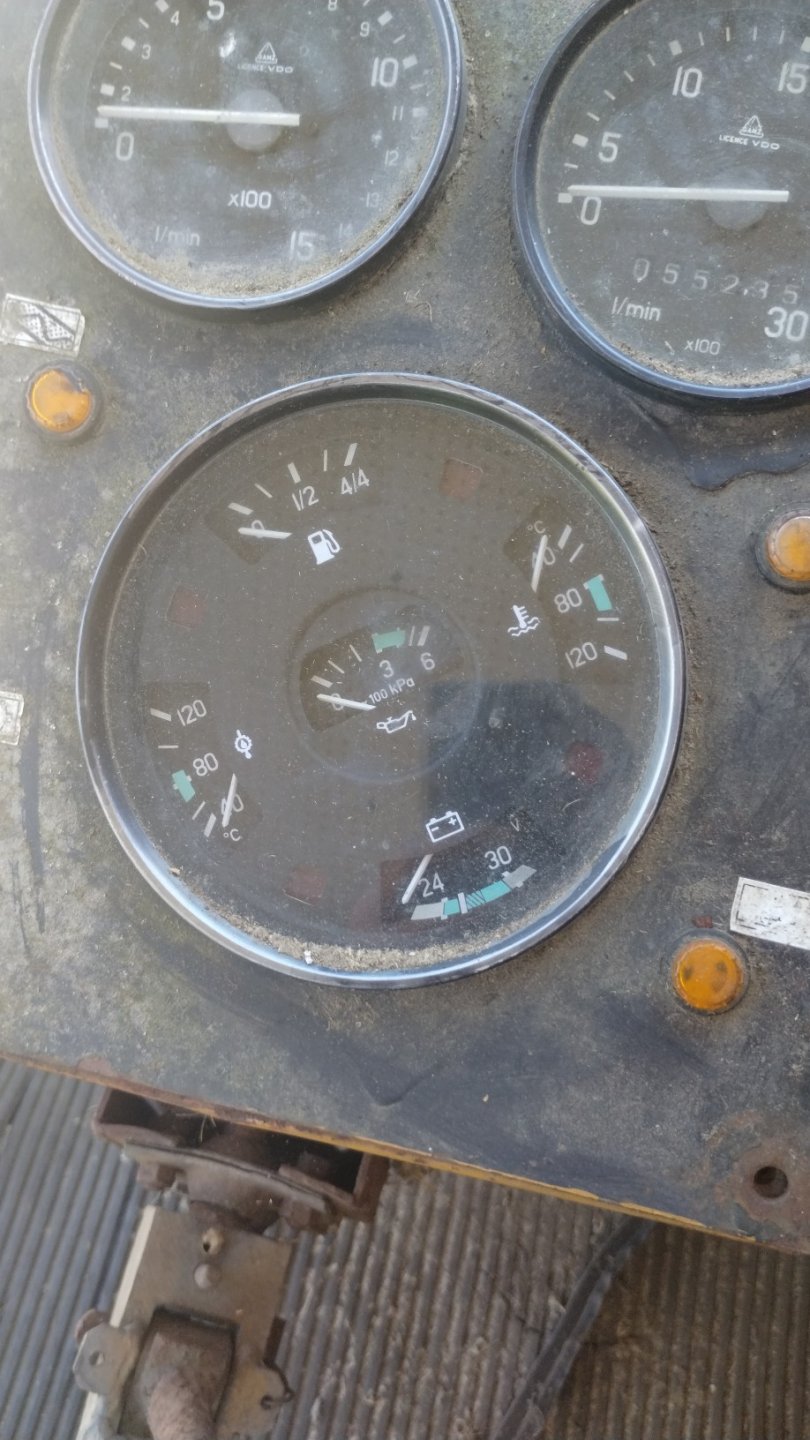

Panowie elektrycy - taki mam problem z bizonem - w tamtym roku zniknęło nam na koniec  zasilanie tego dużego zespołu zegarów - działały tylko obroty silnika i młocarni - reszta wskazówki się nie podnosiły, kontrolki się nie zapalały. Dziś stanąłem i zacząłem od bezpieczników. Z grubsza obczyscilem blaszki (choć może nie wyglądają), podoginalem, powymienialem bezpieczniki, sprawdziłem czy przewodzą.
Miałem wsadzony kluczyk, a wyłączony hebel. Włączyłem hebel, wszedłem do kabiny - wszystkie zegary działały. Odpaliłem kombajn i wtedy trzasnął bezpiecznik.
Kluczyk został w stacyjce, zszedłem, zobaczyłem który to, wyłączyłem hebel, zmieniłem bezpiecznik, włączyłem hebel - trzasnął znowu ten bezpiecznik.
Wyłączyłem hebel, wyjąłem kluczyk, zmieniłem bezpiecznik, odpaliłem hebel, wszedłem do kabiny, wsadziłem kluczyk - zegary martwe, wyjąłem kluczyk, wsadzilem kluczyk -  trzasnął bezpiecznik.
Od czego zacząć? Stacyjka pier**li sprawę, czy leciec po kolei kablami? Jak zobaczyłem który to bezpiecznik, to jeszcze tam te blaszkę poprawilem wyczyściłem, dogialem mocniej. Bezpiecznik pierwszy z lewej - 16A - taki był założony i na takim poprzednie sezonu jeździł. Kombajn normalnie pali bardzo lekko.
Zaczął bym od zakupu miernika za 15-20zł i sprawdzenia, czy są napięcia na bezpiecznikach i na zegarach czy się pojawiają po włożeniu kluczyka. Przypuszczam, że gdzieś brak przejścia, skoro część działa, a część nie, ale na podstawie fotek raczej zdalnie diagnozy nie da się zrobić
zobacz kable idące od tego bezpiecznika, pewnie gdzieś jest przytarty do masy
Edytowane przez jahooo
18 minut temu, daron64 napisał:
Po włożeniu kluczyka pokazuje ponad 25V na tym bezpieczniku (który od razu po włożeniu kluczyka strzela, wiec na zegarach nie ma wtedy)
sprawdź zatem przewody między tym bezpiecznikiem a stacyjką i dalej od stacyjki do zegarów, któryś jest przytarty i przypalony do masy
Ewidentne zwarcie - trzeba szukać. Na ile się da przejrzeć przewody wychodzące z tego bezpiecznika, czy nie są przetarte i zwarte do masy. Jeśli to nie pomoże musisz wiedzieć co poprzez ten bezpiecznik jest zasilane i to odłączyć, włożyć bezpiecznik, włączyć zasilanie i po kolei podłączać to co odłączone, jak bezpiecznik się "spali" to masz winowajcę. Możliwe że już wcześniej się coś działo bo bezpieczniki powinny mieć chyba 8A. Żmudna robota...
tam zaraz żmudna - normalna, wyciągasz bezpiecznik, sprawdzasz przewód na zwarcie do masy - włączasz stacyjkę, sprawdzasz jeszcze raz
pół godziny i zrobione
Musisz jeszcze odłączyć odbiornik bo np. żarówka ma niewielki opór i miernik będzie pokazywał "przejście" do masy. Poza tym że jest zwarcie to wiadomo, miernik je też pokaże ale nie zlokalizuje i dlatego jest to robota żmudna i brudna ...
