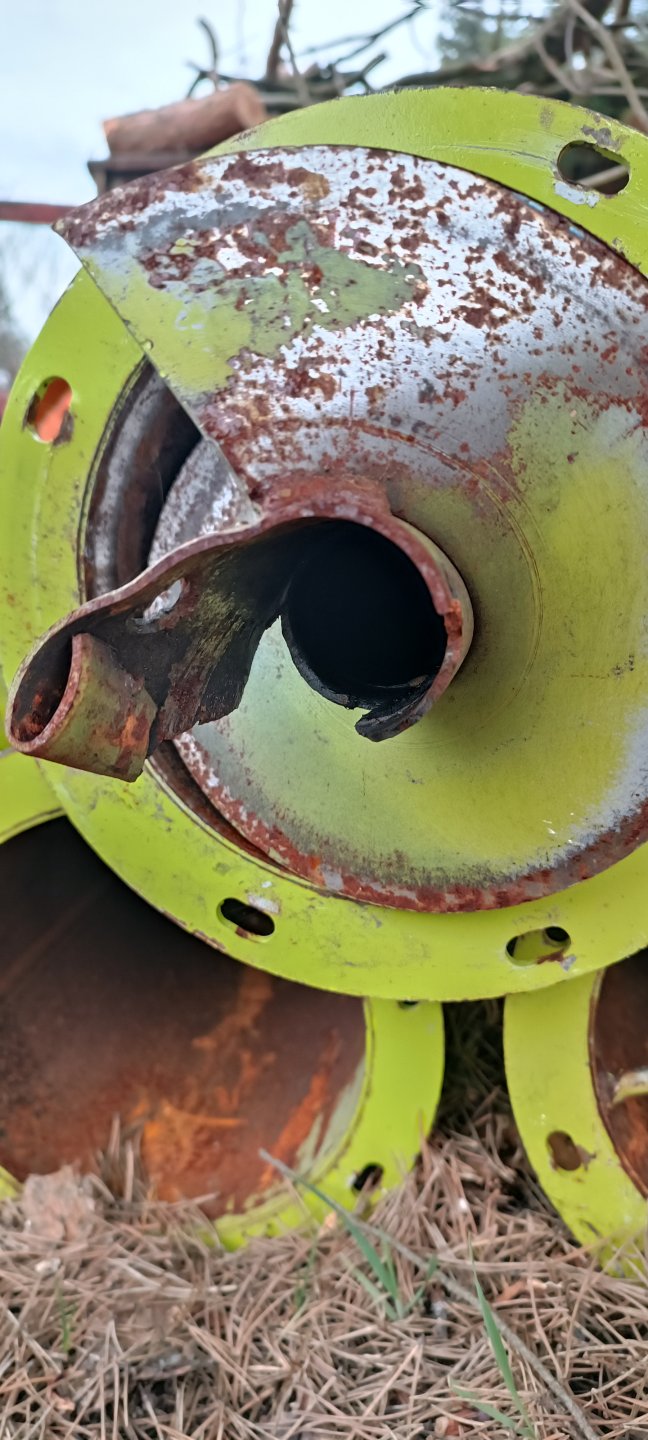

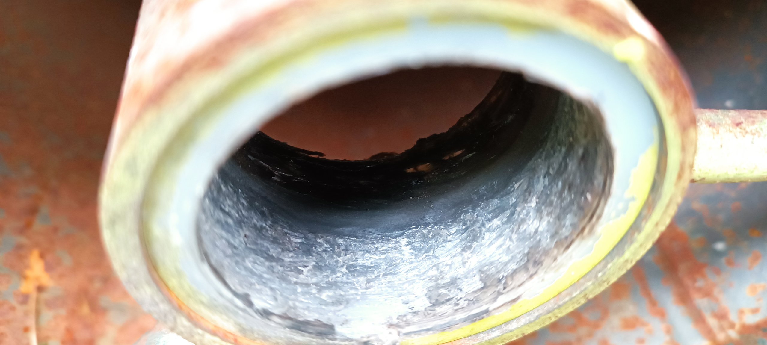

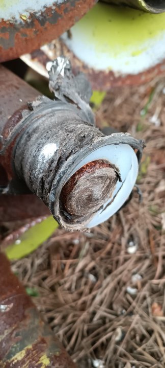

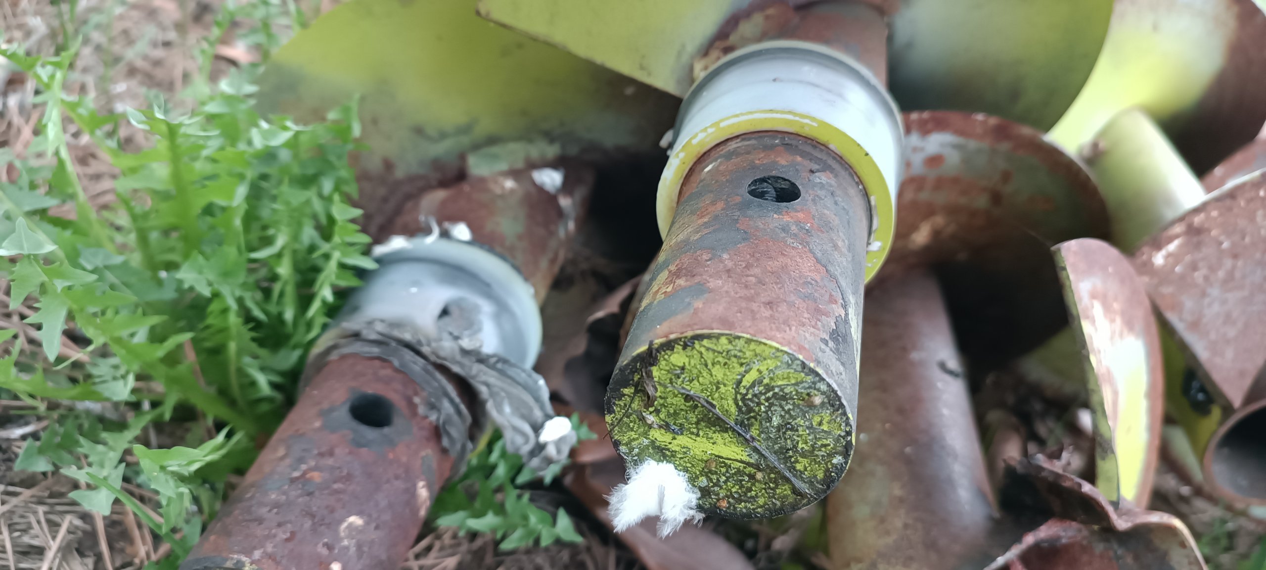

7 godzin temu, KlimekPL napisał:
Zabieram sie powoli za naprawę żmijki, czym mogę zastąpić te marnej jakości tulejki teflonowe aby ta sytuacja nie powtórzyła się w przyszłości? Dac tuleje z jakiegoś innego materiału czy może od razu jakieś łożyska? Te tulejki się potopiły co doprowadziło do sytuacji widocznej na ostatnim zdjęciu.
Zastosuj prawdziwy teflon, te to jakaś mieszanka. Na zdjęciu widać jakby korozja była i dlatego obróciło.

19 godzin temu, jahooo napisał:
Zastosuj tulejki z brązu, powinny wytrzymać 2x dłużej, dużo zależy od obciążenia i wibracji, bo brąz jest dość kruchy
Brąz jest bardzo drogi. Ja zastosował bym PA lub POM. Jeśli chcesz z dzieci na dzieci to:
iglidur® H1, pręt okrągły (igus.pl)
