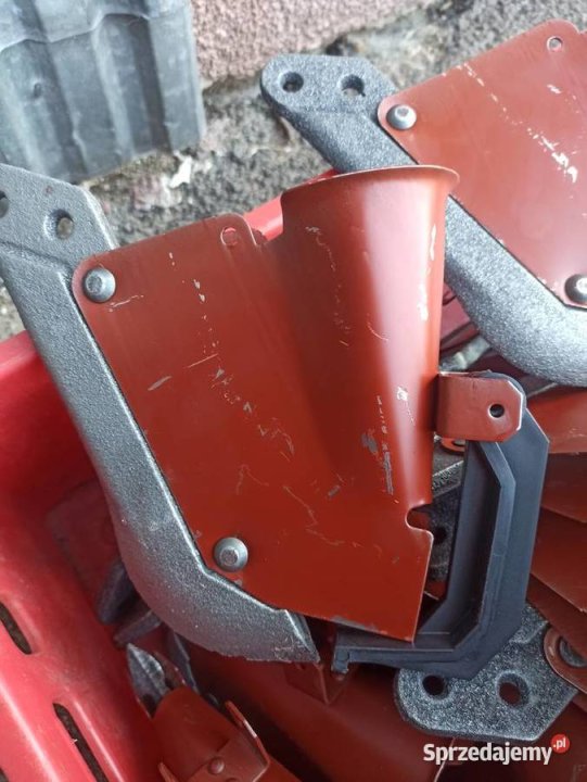

Wiecie może jakie zastawki będą pasować na te redlice albo jakiś inny patent przeciw zapychaniu? Zmniejszyłem docisk do minimum i już się nie zapychało ale gdzieniegdzie ziarno zostało na wierzchu.
Może z poznaniaka: https://allegro.pl/oferta/zastawka-redlicy-wysiewajacej-poznaniak-3045520100-10703797472

Ja bym kupił ceownik zimnogięty tak żeby w środek weszła zastawka tu gdzie ma otwór, pociąć na kawałki, powiercić otwory i przyspawać.
coś w tym stylu: https://allegro.pl/oferta/skrzydelko-redlicy-dlugiej-siewnika-poznaniak-4919166009

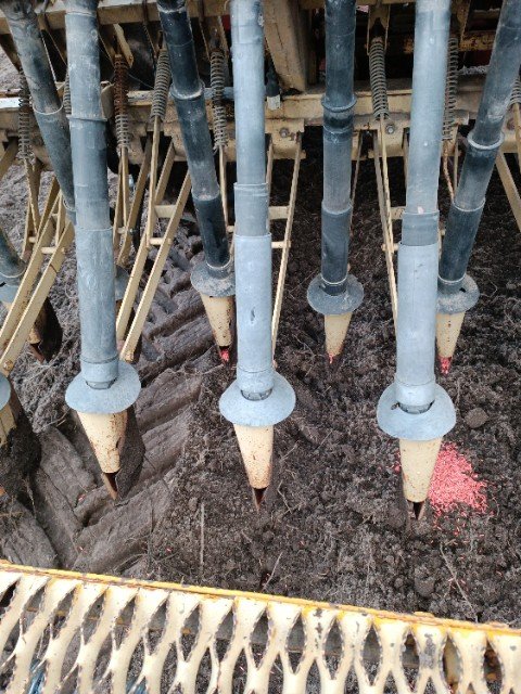

A jak wyglądają twoje redlice? U mnie zapychają się nie przy opuszczaniu i podnoszeniu tylko w czasie jazdy nawala sie ziemi do nich i się zapycha. Problem zniknął jak zmniejszyłem docisk ale teraz gdzieniegdzie ziarno zostaje na wierzchu i grabki nawet nie dają rady przykryć.

Te z tyłu redlic? Takie coś jest w Amazone tylko jak ktoś zapomni nie podniesie , albo o duża miedzę i cofnie to warzywi mocowanie redlicy .. wszystko jest dla mądrych ludzi
Przy opuszczaniu siewnika nie należy cofać, nawet delikatnie, a najlepiej już jechać do przodu
co do zapychania w trakcie siania - dziwne, zapewne podskakują pokrywki i sypie się od góry, nie widzę innej opcji
można jeszcze skrzydełka ustawić prostu na otworkach (teraz u ciebie się lekko przymykają) aby to, co wpadnie, nie zatrzymywało się, pomysl nad gumowymi kapturkami na łączenie lejka z redlicą
ile wystaje redlica ponizej tej blachy zaokraglonej? u mnie byl ten sam problem jak byly wytarte redlice, zmienilem i jak reka odjoł
